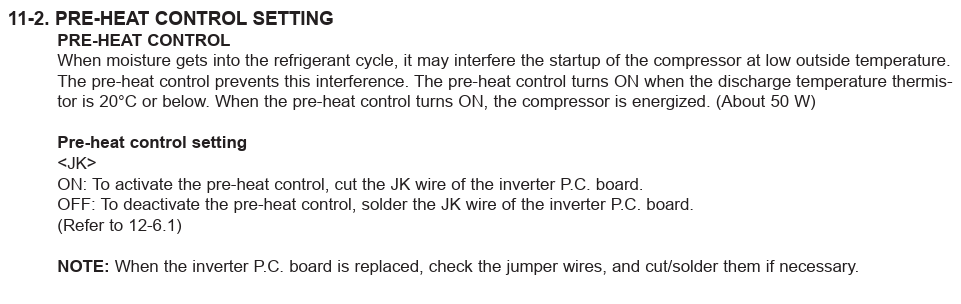

@rainerb taitaa olla Mitsun FT ILP, tuossa mallissa voi kompressorilämmityksen halutessa aktivoida sivuleikkurilla. :cool:
