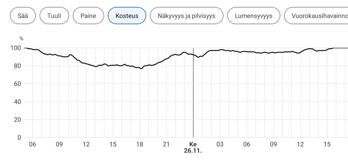

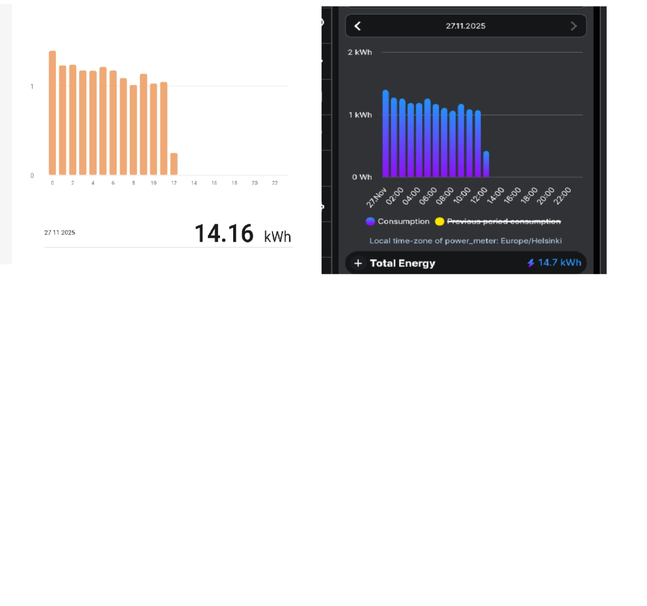

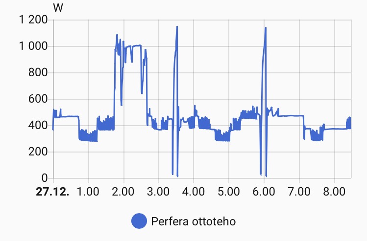

Ulkona -1c. Kosteus netin mukaan 90%. Satuin juuri paikalle, ku mitsu "keitti perunoita". Vartin kesti kohina ja suhina, sisäänpuhallus oli alimmillaan 19c ja kulutus korkeimmillaan 1kw. Vissiin nopeet härmät pois kennosta ja taas puhaltaa lämmintä. Shellyn perusteella tehnyt samat temput pari kertaa yöllä, ja nyt pari kertaa päivällä. Ei valittamista. Lämmitystunnit 250wh, oletetut sulatustunnit 300wh. Pienellä se jaksaa puurtaa. Pyyteetöntä.

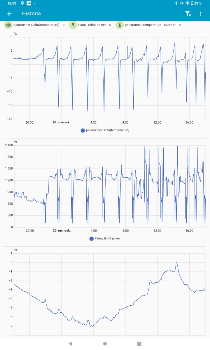

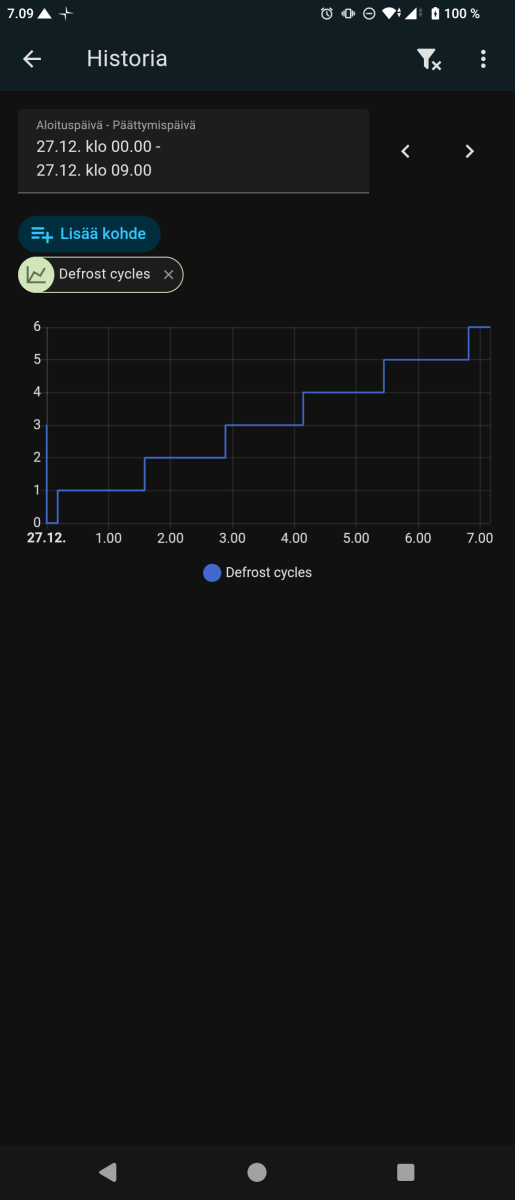

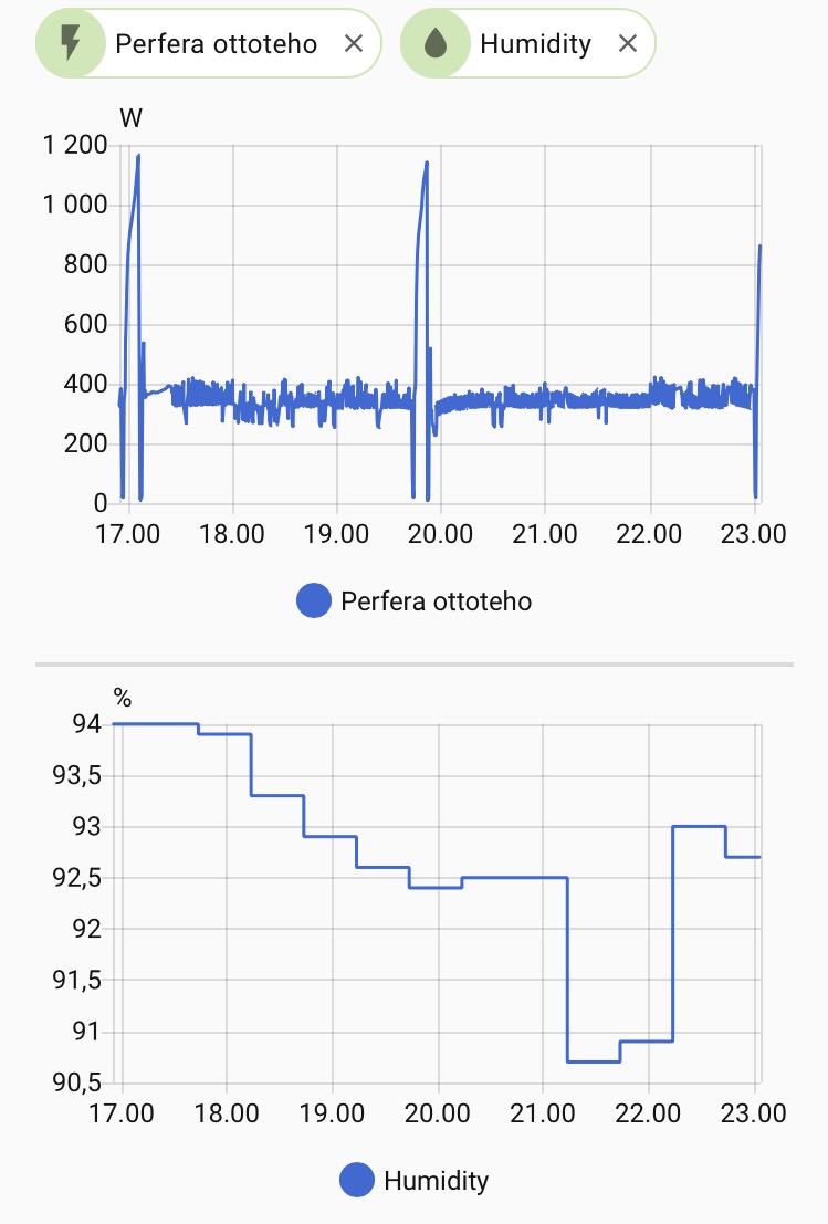

Jääpuikot sulatuksia alkaen 26.12 klo 22 ja viimein 27. vähän klo 17 jälkeen. Ilmankosteus noiden tiheiden sulatusten kohdalla 97. Tiheiden sulatusten välit: 1:37, 1:33, 1:32, 1:22, 2:28 ja toi viimeinen pitkä väli on 8h.
Täällä on koe kuinka pienellä halkomäärällä menee että masiina on pysyvästi offilla eikä revi nollan ja 2500watin välillä kolmen minuutin katkoa eikä tee 25min pituisia sulatuksia vähän väliä vaikka kenno on minuutin paikkeilla täysin auki eikä tarvii tyhjennellä vesisammiota.
Ja vastaus: halkomäärä on pieni.

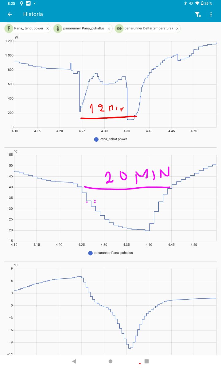

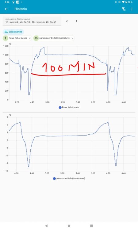

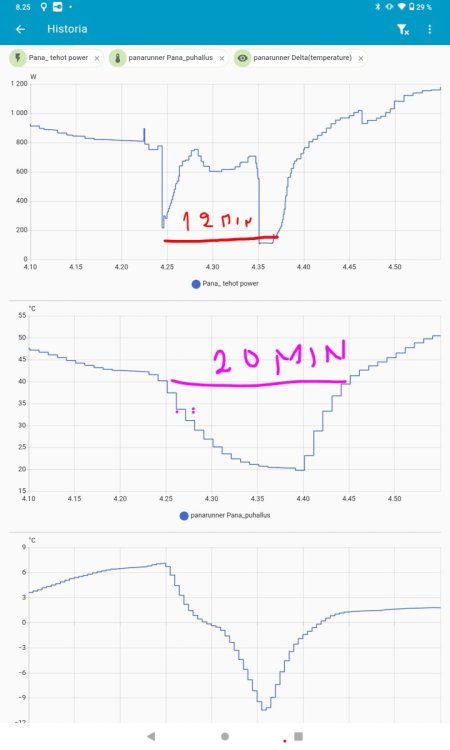

Minulla(kin) Pana on hieman ahtaassa paikassa. Jo pari tuntia asentajan lähdön jälkeen havaitsin ongelman ja siirsin sisäyksikön anturin kotelon ulkopuolelle ja kauemmas yksiköstä, ryntäily jäi pois. Takuu on voimassa tai sitten ei, mutta nyt laite tekee töitä hintansa hankkiakseen.

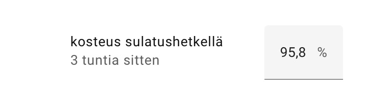

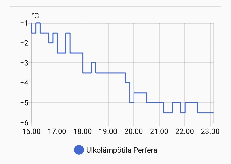

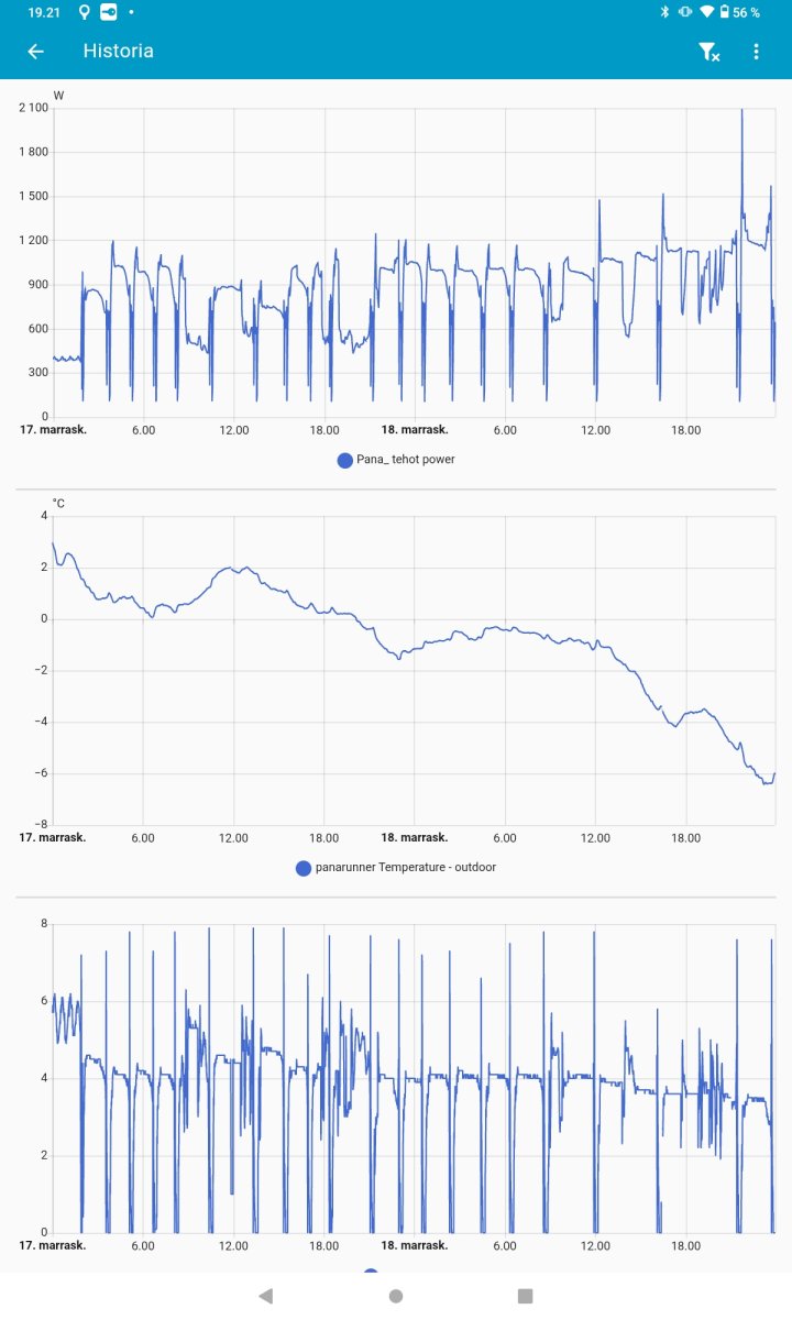

Mitsun RW-25 sulattelee nyt tehokäyrästä kuikuiltuna -10°C pakkasessa yli 2 tunnin välein. Kai tuohon Mitsurunnerin voisi virittää, mutta kun tuo vain toimii noin niin en tiedä jaksanko harrastaa. Kun RZ-25 tulee niin laitan kyllä ethernetjohdon valmiiksi putkeen mukaan.
