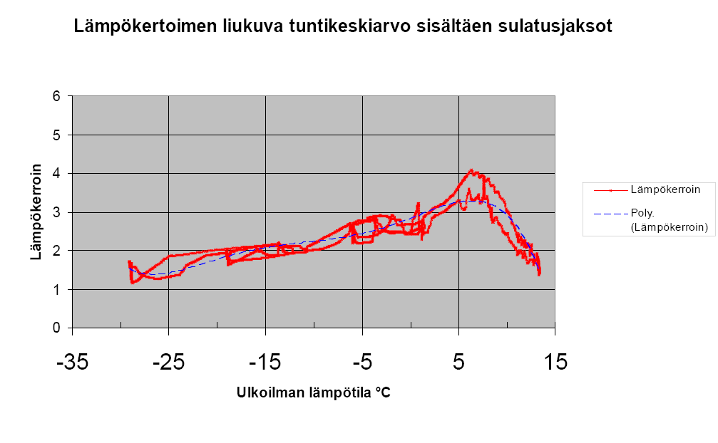

Scanofficehan on maahantuomilleen laitteille (ja vähän muillekin ilmeisesti) teettänyt VTT:llä testejä, niiden raportit löytyivät kootusti scanoffice.fi:stä aiemmin. Ovat ottaneet uuden sivuston käyttöön, nyt taitaa löytyä lähinnä enää Mitsun pumppuja ja niiden testejä. Ohessa esimerkkinä Mitsu FD25VABH sulatukset huomioiva COP-käyrä VTT-testistä. Tuossa testissä ei ole COP 1:een päästy lainkaan. Joillakin muilla laitteilla oli testattu kylmemmässäkin, tuo COP 1 osui ainakin Sanyolla melko tarkkaan -30 C kohdalle.
mike sanoi:
1)onko tämä taloudellista, ottaako kone näin tosiasiassa enemmän kuin antaa ulos eli kääntyykö cop arvo näin niinkuin päinvastaiseksi?
COP ei käänny päinvastaiseksi vaan laskee alle ykkösen. Tämä siis tapahtuu jossain -30 C kohdilla kuten tuossa edellä kerroin. Päinvastaiseksi se kääntyy periaatteessa vasta jäähdytysmoodissa. Tosin teoriassa lienee mahdollisuuksien rajoissa että oikein kylmässä sulatusjaksot veisivät enemmän lämpöä ulos kuin mitä lämmitysjaksoissa tulee sisään, silloin COP olisi negatiivinen.
