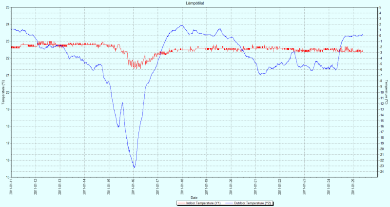

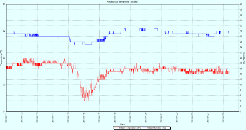

Oman kokemukseni mukaan pieni tila on varsin vaativa ILP suhteen. Jouduin perumaan kaupat jo asennetusta Zibro S 1825 halpispumpusta kun lämpötila ei millään tahtonut asettua edes 10 C haarukkaan vaikka ulkoilman lämpötila oli aika vakio. Laitoin tilalle Hitachi 18SX8 (sama jonka olin asennuttanut isompaan 120 m2 asuntoon pari kuukautta aikaisemmin).
Jos instrumenteille halutaan hyvä säilytysilmasto, on mielestäni lämpötilan lisäksi kiinnitettävä huomiota ilman kosteuteen. Talvella voisi kostutin olla tarpeellinen. Kesällä jäähdytettäessä Hitachi pitää ilman kosteuden non 45 - 50% ja talvella se tippuu helposti tuonne 30% paikkeille, vaikka Hitachissa on kosteuden ylläpitävä Peltier elementti. Oheisessa graafissa näkyy -23 C pakkaspiikki selvästi 16.1. sekä sisälämpötilassa, että -kosteudessa. ILP takaisinmaksuaika jää valitettavasti varsin pitkäksi sähköpatteriin verrattuna (voi mennä 10 vuottakin). Mukavuustekijät ja erityistarpeet voivat olla merkittävämpi motiivi ILP hankintaan. Kaikki asiat eivät ole rahassa mitattavia.
