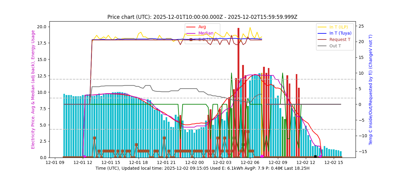

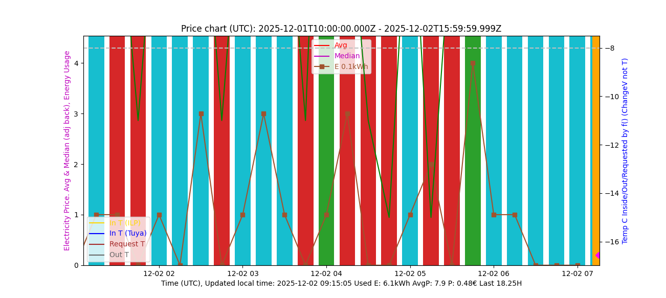

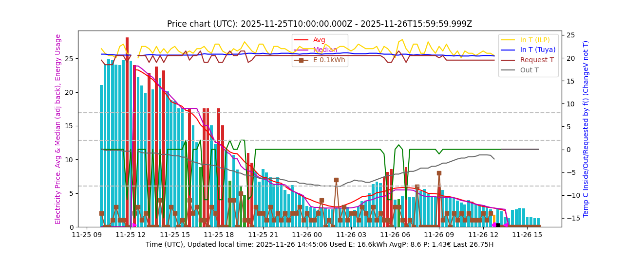

Tossa muutaman edellisen päivän näkemys miten säätö tehty ILPille ja saatu "hyöty?"
Pieni puolen asteen säätö alemmas ainoastaan aiheuttaa muistutuksen ILPille, että jotain pitäis tehdä? (ja aiheuttaa ryntäyksen) eli pariin otteeseen sellaisissa paikoissa, missä pyyntiä laskettu 0.5 (ruskea yläviiva) pumppu alkaakin vaan toimia tosta ikäänkuin muistutuksena. Tosin tuo data mitä saadaan pumpulta on minimissään 0.1 kwH (pienin Tick) eli käytännössä tehty työ voi olla tollasen 0.1 kwh pieleen aina per 15 min mutta pääsääntöisesti pitäis näyttää suht mallilleen.
Eli ilmeisesti kannattaa säätää vähintään 1 asteen verran vai enempi, nyt säätö -0.5, -1.0, -1.5 ja sit vielä automaattisesti kännystä paikka eli jos poissa kotoa niin -1.0 lisäys edelliseen (automaati siinäkin)
Pyynti ILPille on funktio pörssisähkön mukaan (oma python) eli leikataan korkeammat hinnat (punaiset ja lisätään vihreillä ennen korkeampaa hintaa. (pymelcloud)
Fanin säätöä muutetaan myös pykälää korkeammaksi vihreällä ja yhtä vähemmäksi punaisella,
Perus Fan menee ulkolämpötilan mukaan 8-2 = 2, 2 - -8 = 3 ja 4 jos alle -8, sen näkyykin yhdessä sähkönkulutuspiikissä 26 päivä .
Laskeminen tapahtuu aina klo 15 - seuraava päivä 15 , jolloin data ainakin saatavilla, ei tarvii klo 14 ihmetellä.
Keltainen on miten IPL näkee lämpötilan, se ei oo hirveän hyvä! kun lämmitys muuttaa sitä niin nopsaan
Sininen on sisälämpötila suht läheltä iLPiä mutta alhaalla ja enempi oikea mutta sitä ei käytetä
Harmaa on ulkolämpötila
(Vihreä on om funktio, jota lasketaan noista mediaanin ja keskiarvon suhteesta lämpötilaan)
Ruskea pampuloilla on kulutetttu energia per 15 min (0.1 kWh) mutta se ei siis ole kovin tarkka mihin osuu noin pienellä kulutuksella.
(matplotlib, joka myös tallettaa tän chartin joka päivä klo 14:45)
En kyllä osaa noista käyristä katsoa miten sulatus toimii?
Hyöty taitaa aika pientä olla noin centeissä laskettuna mutta onpahan ollut jotain puuhasteltavaa.

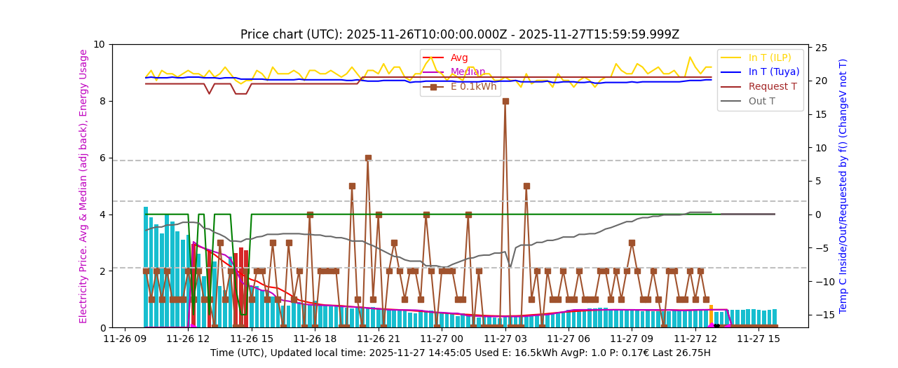

Hmm,, mutta toi kulutustieto ei kyllä hirveän hyvin matchaa siihen mitä datahub näyttää!! ???
Tossa ILP käyrässä 0.8 kWh 27 päivä klo 3 UTC eli klo 05 local aika datahubista kulutus vain 0.33 tai 0.38, en tiedä kumpi siellä viittaa väliin 05:00 - 05:15 ja siihen energiakulutukseen, tosin meikäläisellä vanha sähkömittari, jonka en edes tiennyt antavan noita 15 min dataa aluksi.
Eli ilmeisesti ILPin staistiikka pikkasen kokkareista tms. jos sähköyhtiöön voi luottaa. (Caruna, eli ei voi..)
(ja toki sit on myös muu sähkönkulutus mukana tossa DATahub, aikanaan oli noin 400 W koko aika jos muistan oikein)

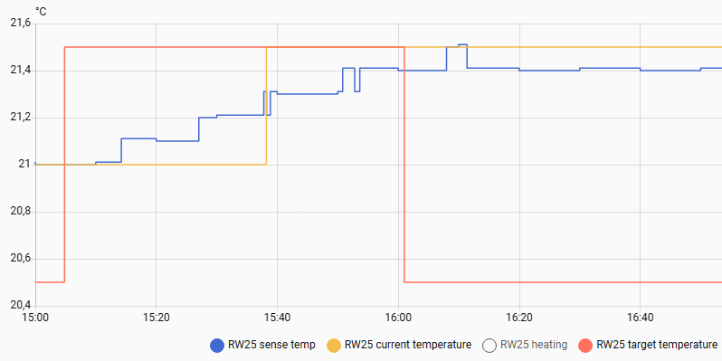

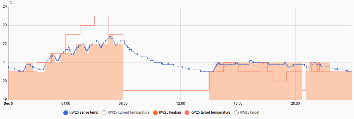

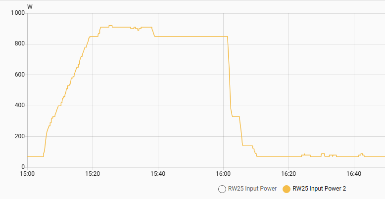

Tämä tehonnostoasia alkoi tätä kirjoitellessa kiinnostaa enemmän. Alla pari kuvaa tältä päivältä, jossa minulla oli ohjausvirhe, mutta käy hyvin demoksi tähän. Kello 15 lasketellaan minimitehoilla. Kello 15:05 pyyntö ylös +1 astetta. Pumppu alkaa keräämään pikkuhiljaa kierroksia ja lopettaa tehojen noston noin 15:20 (tosin en ymmärrä, että millä logiikalla - ehkä sille riittää, että etäanturissa näkyy pykälän nousu ylöspäin). Eli tehojen nostossa meni pelkästään jo se vartti. Alaspäin tuntuu säätyvän aika äkäiseen kun vähän kello 16 jälkeen pyyntiä -1 astetta ja parin pykälän jälkeen oltiinkin taas minimitehoilla. Tämän perusteella vartin pätkissä ohjaaminen (ainakin ylöspäin) on kyllä jo valmiiksi hävitty peli.
Ja voihan sitä laskea karkeasti muutenkin, että ulos saatavat maksimitehot nollan paikkeilla on jotain 5kW luokkaa. Minulla on 2 pumppua á 5kW ja varaavuus noin 10kWh/aste (tai se osuus talosta, jota pumput saa lämmitettyä). Nollan ulkolämpötilassa menee noin 5,4 kW tehoa lämmitykseen. Vähän pyöristäen tunnissa saa nostettua sisälämpötilaa siis "ylijäävällä" 5kW teholla 0,5 astetta. Vartissa 0,125 astetta. Käytännössä automatiikka usein näyttää aloittavan ylilämmityksen yöllä 3-4h ennen kuin aletaan sitten purkamaan "varaajaa".

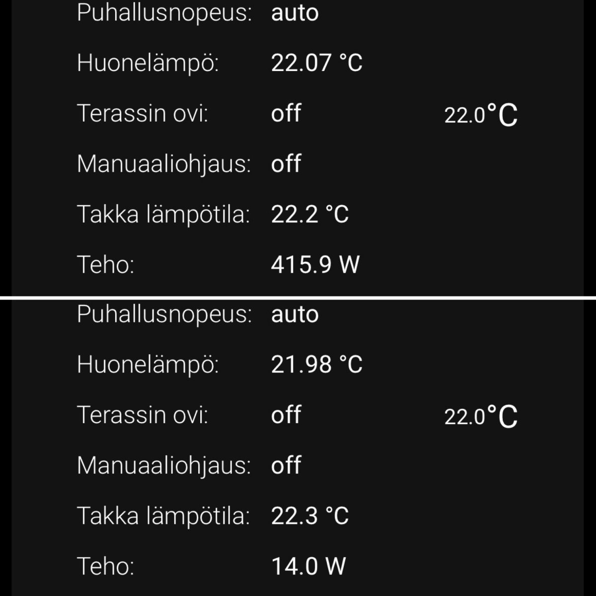

Oma Mitsu nappaa 400W tehon vaikka tavoitelämpö saavutettu. Automaatiossa kannattaa ohjata laite puhallukselle, kun ei ole tarvetta lämmittää. Tällöin tehot 14W
Ylemmässä on laite automaatilla ja lämmitys-tila aktiivinen, kun alemmassa pelkkä puhallus päällä. Erillismittarein mitatun huoneen lämpötilojen keskiarvo ehti just tipahtaa alle 22°C ruutukaapausten välissä.
Tehot tulee Shelly EM gen3 mittaamana

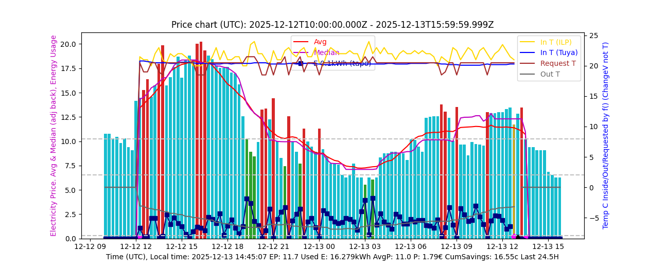

raffu

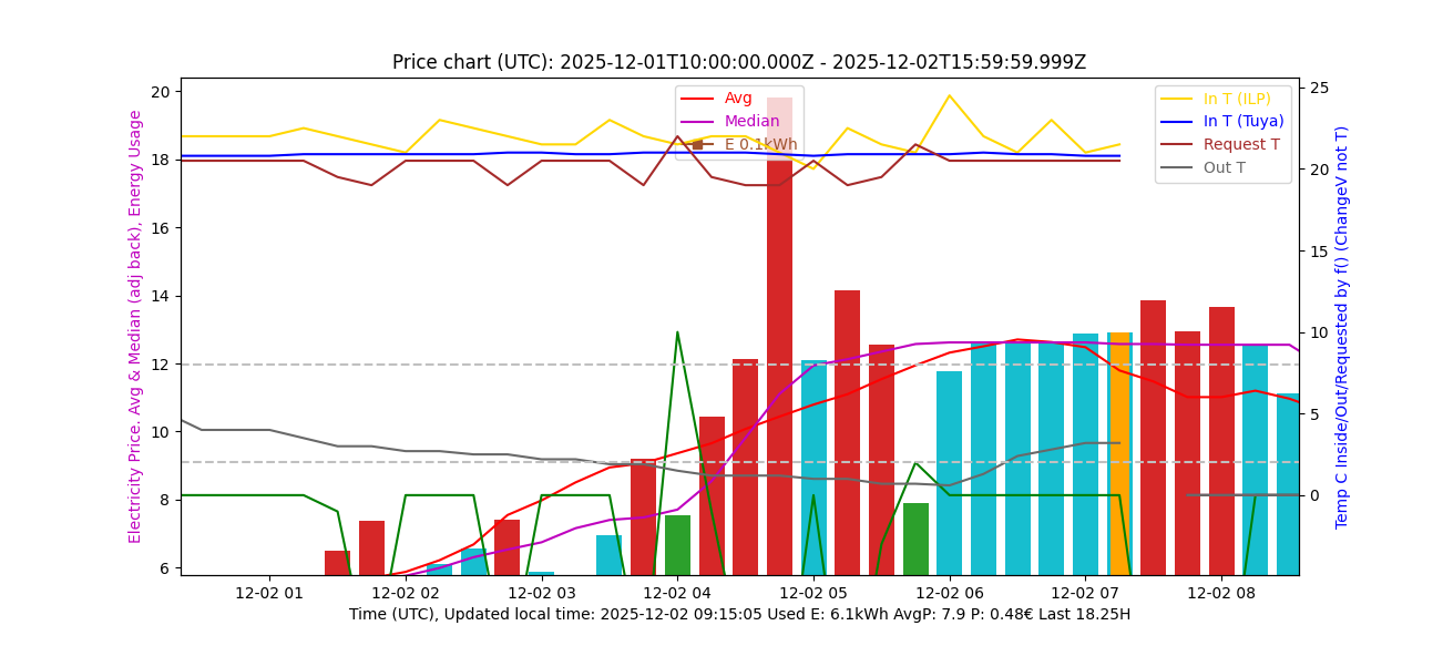

Ylläolevista aloin epäillä, ettei 15 min lämmitys olisi fiksua eli ILP ei ehtisi reagoida siihen riittävästi.
Nyt tän päivän kuvio kyllä näyttäisi, että homma toimii fiksusti!
Tossa päivän koko kartta ja zoomaukset lämpötiloihin ja sähkön käyttöön.
Sähköä siis keskimäärin kuluu 0.1 Kwh 15 min (tarkempaa mittaria ei vielä ole tullut, tuo pumpun ilmoittama)
mutta tossa lämmityspaikasssa (vihreä palkki) 0.4 kwh ja seuraavat sitten on "nollaa"
vastaavasti reagoi kyllä nopsaan lämpötilan säätöön alaspäin. (punaiset)
Requested on ohjaus, joka mennyt pumpulle
Sininen siis sisälämpömittari pikkasen kauempaa ILPiä (pysyy hyvin tasaisena) (ei osallistu säätöön)
Keltainen ILPin näkemä T
Mutta pieni vartin lasku ei välttämättä kannata, koska seuraava säätö takaisin saattaa sitten "ryntäyttää" turhaan ellei hinta ole paljon alempi.

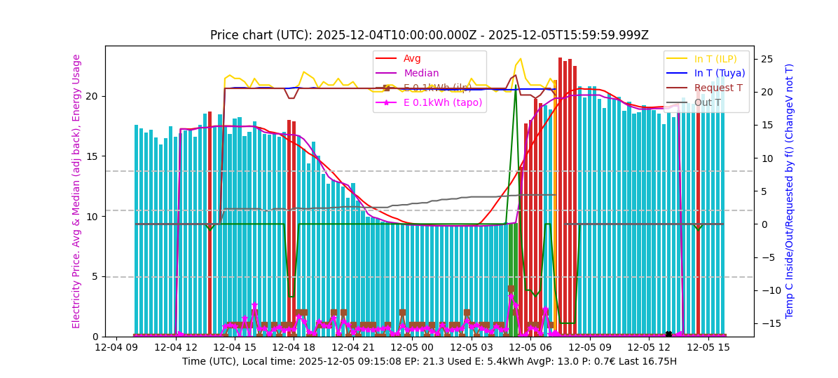

raffu

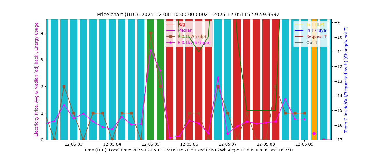

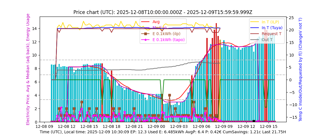

No ni,Tp link p110 laitettu mittaamaan oikeaa energiankäyttöä (thanks maanma). Siihen oli köyhällä varaa, 5 Euroa black friday tarjouksesta.
Python-kasa integroitu mukaan ohjelmaan, pikkasen taistelua ja siellä on.
Tossa eilisestä lähtien kun laitettu ohjelma päälle kokonäkymä ja energiaan zoomattu (EZ1), siinä näkyy tarkemminteho per 15 min
Maksimikäyttö lämmityksen aikaan aamulla ILPin näyttö (neliö viiva) 4 = 0.4 kWh / 15 min ja tarkempi tätiviiva tulee P110ltä kolmen desimaalin tarkkuudella. (Jostain syystä alkutilanteessa pariin kertaan ei saanut yhteyttä ao. plugiin ja se teho näkyy sitten vasta seuraavassa tolpassa, ei näy tuossa zoomauksessa)
Mutta tää ihan vaan mielenkiinnosta eli näkyy hyvin tuo 0.1 kWh kokkareisuus ILPistä mitattaessa pienellä kuormalla (käytännössä ei niin väliä)
Ja sit tuo vihreä lämmitysjakson energia kompensoi aika hyvin seuraavia punaisen lasketun ajan energiaa ilman, että huonelämpötilassa tuntuu eroa, tosin ILP näki katonrajasta jo noin 25 vaikka toisessa sisälämpömittarissa ei juuri värähdystä.
Se mikä COP onkin jo sit ihan eri juttu ja sotketaanko sitä ohjauksella, en osaa sanoa?
Voisi luulla, että tehokkaampi lämmityskäyttö tossa ennen lämpötilan laskua jopa parantaisi sitä, ainakin jos on yli 15 min (tuossa kuvassa 2*15 min)
