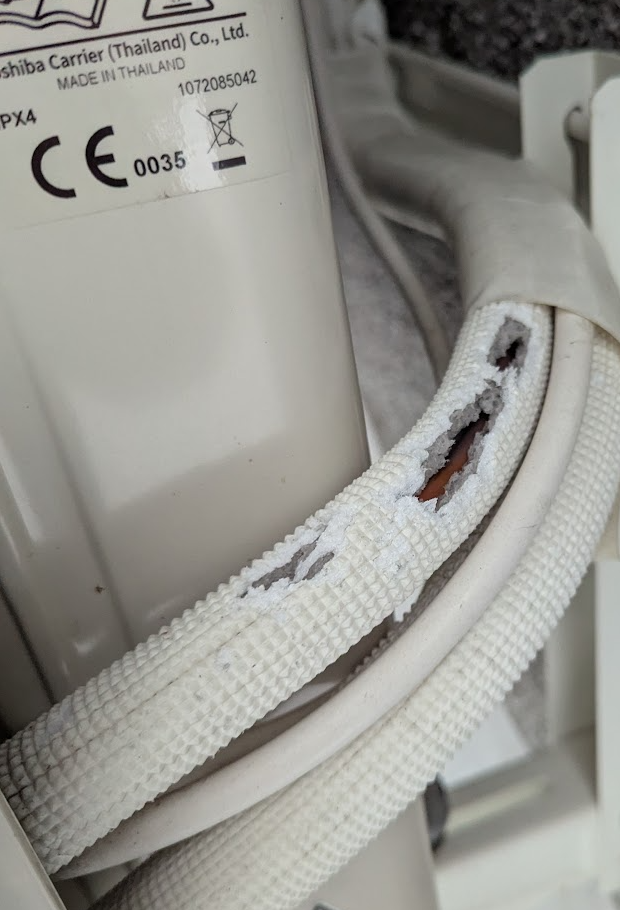

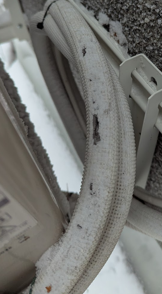

Huomasin äsken ulkoyksiköiden luona puuhaillessani, että molempien (Toshiba Polar 35 ja 25) ulkoyksiköiden putkien eriste on alkanut hajota. En tiedä onko linnut käyneet nokkimassa vai ovatko vaan hapertuneet luonnostaan? Ulkoyksiköillä ei ole suojakoteloita. Oli miten oli, niin eriste irvistää putken päältä. Mietin, että onko tuolla kuinka paljon väliä? Ensiavuksi ajattelin laittaa putkieristettä erkalla/jesarilla/vastaavalla ympärille. Mitä sanoo raati?
Luultavasti linnut asialla. Kyllä itse laittaisin vähän lisää eristettä ja linnunkestävän suojan.

En mä tuota lämmön karkailua pelkää. Enemmän sitä, että linnut käy nokkimassa puhki tuon varsinaisen putken. Jäin vain ihmettelemään, että mites toi piuha nyt noin hajoaa, mutta jos/kun se on lintu, niin mysteeri on ratkennut ja vetelen päälle vähän suojaa. :)
En tiedä mistä johtuu, Mutta esim isälläni ollut pumppu vuodesta 2010 asuu metsän keskellä luulis, että vähä kaikennäköistä eläintä siinä pyörivän. Pumppu vaihdettu viime syksynä putkieristeessä ei mitään muuta vikaa kuin mitä aurinko on sitä haalistanut. Toisilla syödään ekan päivän jälkeen eristeet kuparille?
Kyl sen pitäis olla joku tikka joka vois innostua hakkaa jotain kupariputket.
Vedä siihen rst spiraali päälle niin saat rauhassa nukuttua.
Mahtaa siinä olla tikka ihmeissään ku putkesta painaa +5bar nokkaan. Pitäis olla 24h kylmäaineputki live niin näkis että mitkä eläimet siitä eristeestä tykkää.

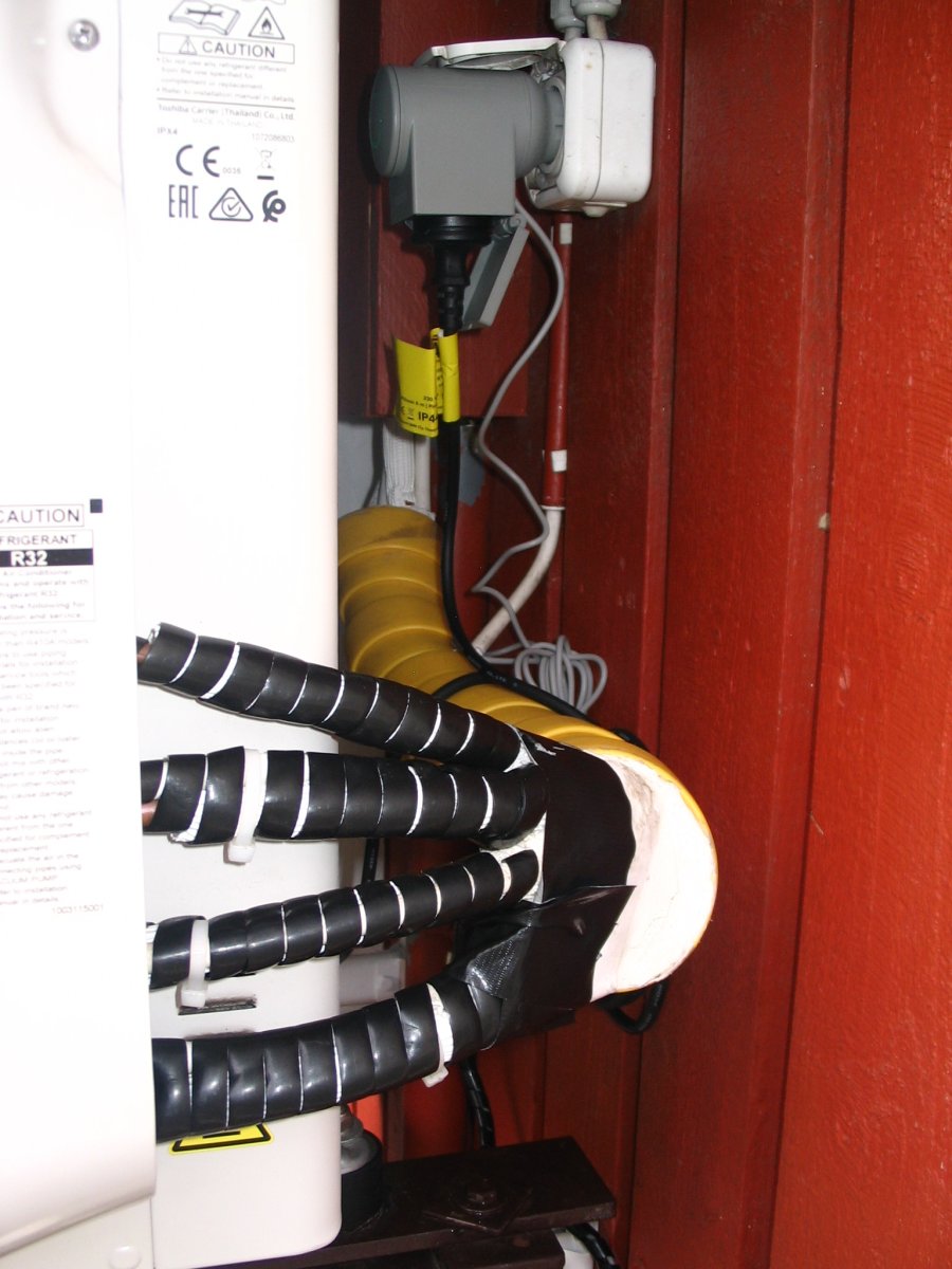

Vaikka tuollainen ratkaisu, taisin löytää Puuilosta? Kolmasvuosi menossa.

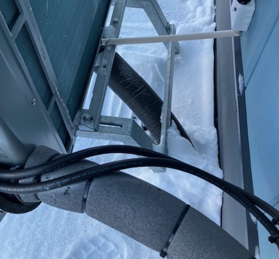

Talitiainen on ainakin yksi ,myös uretaani ja vanhan ikkunoiden kitti maistuu ,syökö se niitä luulis olevan myrkyllisiäkin.
Jostain syystä linnut "keksivät" joskus jonkin kiinnostavan kohteen ja nokkivat sitä sitten valtavalla hartaudella, kunnes asialle tekee jotain.
