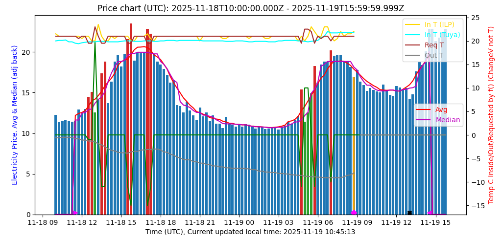

Itse taas tykkään synergin ajatuksesta lämmittää ennen korkeata sähkön hintaa, jotta pysyisi mukavana koko ajan, mutta kun se ei ole 15 min pohjainen niin tein sitten itse, niin saa just sellaisen kuin osaa. Tosin tää lähti vähän lapasesta..
Pythonilla pymelcloudin avulla säädetään mutta siihen tuli Tuya kikkareita mukaan (tinytuya)..
Korkeissa sähköpiikeissä lasketaan pyyntiä, ja tarvittaessa jos paljon halvempaa edessä, niin lämmitetään
Laskenta aina klo 15 seuraavan päivän klo 15, koska silloin on varmasti uusi data aina saatavilla ja edessä ja takana riittävästi dataa jotta sopivia keskiarvoja ja mediaaneja voidaan laskea, niitä sit pikkasen backadjusted niin homma toimii.
Sit vielä mukana fanin säätö ulkolämpötilan mukaan (autoasetus ei toimi kunnolla kuin suht lämpimämässä ja silloin se )
Kuvaa tän päivän tilanteesta (matplotlib käytössä)
Punaisena aikana lasketaan ja vihreänä nostetaan, tosin niissäkin vielä sit säätö paljonko ..
Sit siinä vielä kännystä paikan mukaan signaali, ollaanko kotona vai ei .. eli silloin pyyntiä lasketaan , (Google Home Assistant -> Tuya -> ..)
