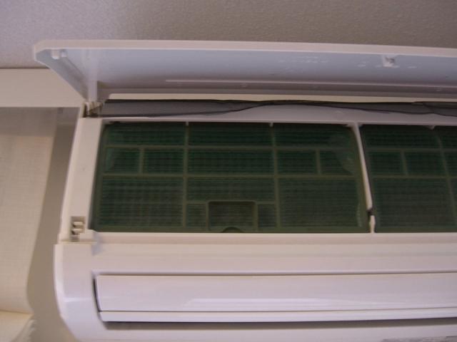

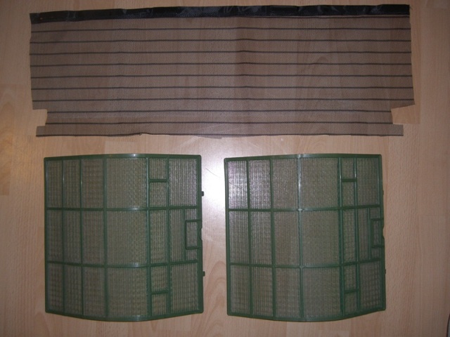

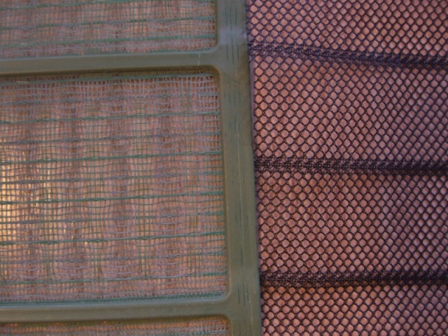

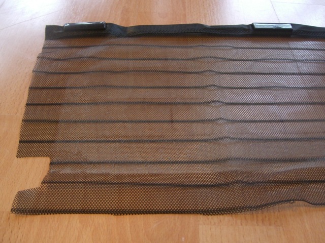

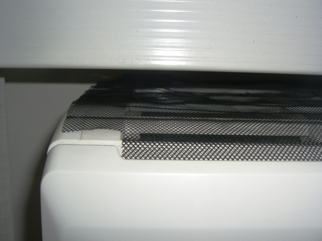

Syksyllä Lidl:issä oli jälleen myynnissä varteenotettava tuote, hyttysverkko. Hintaa en tarkalleen enää muista, mutta varmaan oli alle kympin.
Leikkelin siitä sitten sisäyksikön päälle sopivan palasen. Verkossa on integroituna toiseen reunaan magneetit, joka helpottaa asentamista: magneetit saa napsautettua kiinni sisäyksikön takana olevaan asennusrautaan. Ja etureunan saa sujautettua lipan alle.
Aika harvaahan toi on, jopa verrattuna mitsun omiin oravasuotimiin. Mutta nappaa sentään jotain pölyä, ohessa kuukauden saalis. Siitä en sitten ole ihan varma, että onko tuosta jotain hyötyä, vai jäisikö kaikki nuo pölyt joka tapauksessa normaaleihin oravasuotimiin.
Ilmaavirtaa ei tuo verkko tuntuisi hidastavan. Näin niinkuin korvatuntumalta... :)
