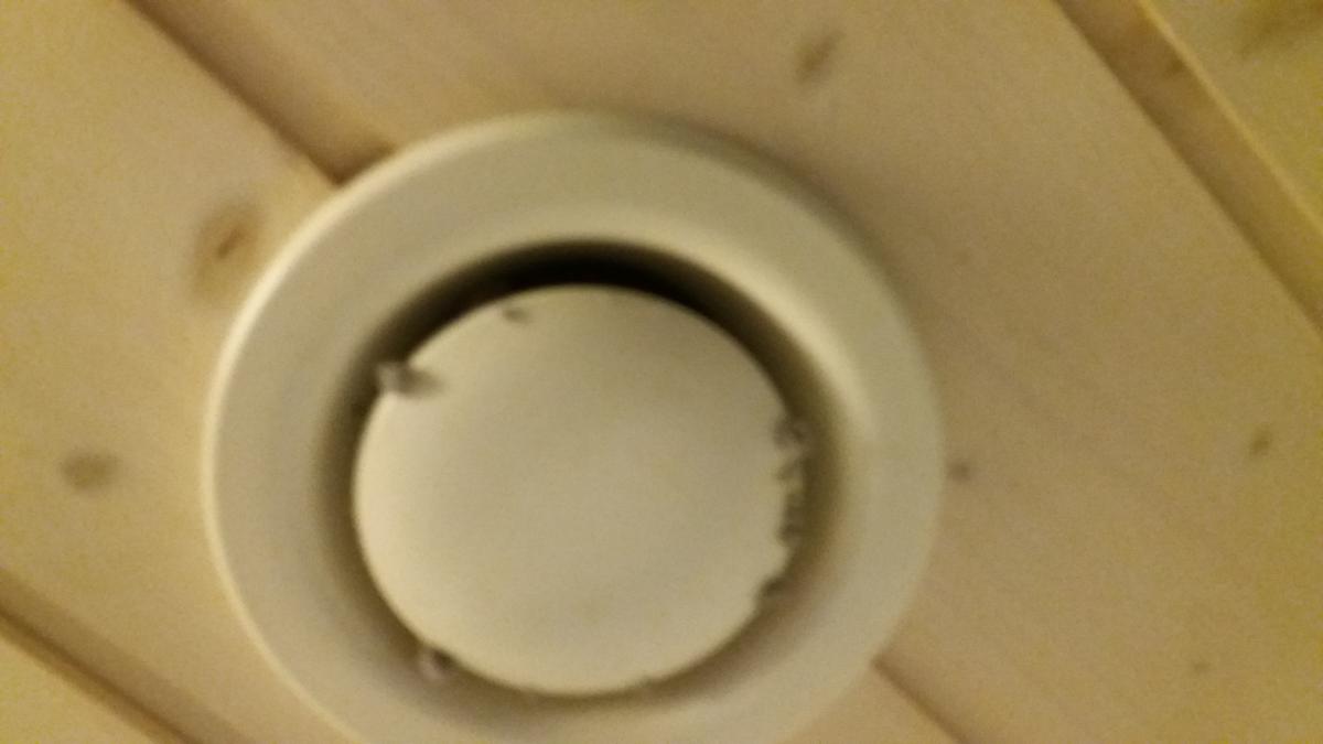

Oliko ongelmia venttiilien säädöissä?...täällä ketjussa kun on ollut ilmoilla semmosta että menee venttiilit niin pienelle rakoselle isoilla putkilla että voi jopa mennä tukkoon. :)
Vs: IV-suunnittelijoita?
roots sanoi:
Kuvassa 100mm venttiili nollaan säädettynä (öpaut 10mm rako) ja virtausta 8l/s, pölyä on jo hieman kerääntynyt. Jos samat litrat imetään 2mm raosta on ilmalla jo hieman nopeutta ja venttiili kerää enemmän pölyä, kyllä se voi ainakin osittain tukkoon mennä.
pökö sanoi:
Kyllä näin tapahtuu varsinkin vaatehuoneen puolella jossa ilma on pölyisempää.
Tutkimme kevättalvella kaupukirivarimme poistoja endoskoopilla ja lopputulos oli selvä.
