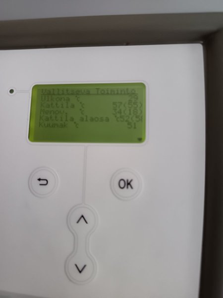

Huh hellettä!! Täältä Etelä-Karjalasta tiedustelisin muilta ivlp käyttäjiltä, miten teidän ulkoyksikkö näin helteillä pyörii? Minulla on tuo CTC ecoel 1550 sisällä ja ulkona pöhisee ecoair 107. Talossa alaa 136 neliötä ja lattialämmitys. Ihmettelin kun ulkoyksikkö tekee noita lyhyitä käyntejä pitkin päivää, eilenkin 25 käynnistystä vrkssa kompuralla ja kok.aika 1h.10.min. Sitten kun seurailin, niin kuumentaa veden aina 58 asteeseen, tässä koneessa siis kiertää vesi ulkoyksikölle, kun veden lämpö on jossain 50 asteen nurkilla. Nopeastihan se näillä keleillä nuo muutamat asteet lämmittää, mutta tuntuu jotenkin turhalta noin pienet hurautukset, vai onko normaalia? Pitäisiköhän tuota 58 asteeseen lämmitystä saada laskettua vai mitenkä? Talon lämmitys on pois päältä näillä keleillä, että tekee vaan käyttöveden. Löytyisikö täältä vertaistukea...
    56,2 KB · Katsottu: 50
    45,9 KB · Katsottu: 51
    55,1 KB · Katsottu: 49

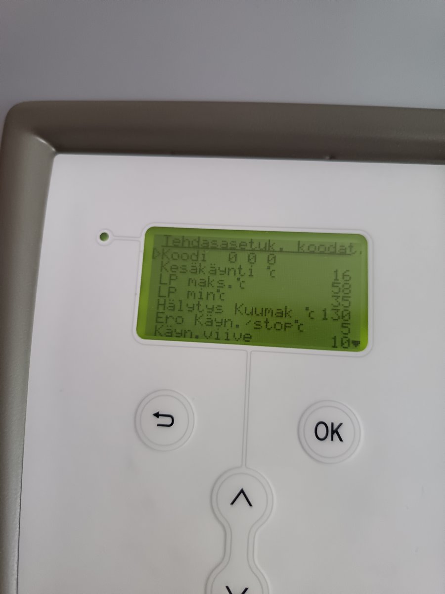

Moi ja kiitos vastauksesta! Mitä tarkoitat tuolla kesäkäynti parametrillä? Minulla tuota 58 asteeseen vettä pumppu on tehnyt jo ennenkuin säädin helteillä talon lämmityksen kv pumpun sammumaan yli 18 astetta ulko lämpötilankin. Ja miten tuon lisä lv noston saa näin kesäksi pois, onko se nuo lisä lv sähkövastuksen tehot nollaan vai?
Ctcee
  • Keskustelun aloittaja
  • #4
Ja pääsin tuolla koodilla nyt pudottamaan pumpun tekemän maksimi veden lämmön 58 asteesta alemmaksi, niin ei tarvitse niin ylös aina pumpata.
Tuo "Ero Käyn./Stop" määrittää eron asetusarvoon ja kuinka tiuhaan käynnistyy. Varsinaisen pyyntiasetusen muuttaminen taas ei niin kovin vaikuta siihen, milloin käynnistyy uudelleen. Tuo 5 °C on oletusarvo ja sitä voi kasvattaa niin käy harvemmin mutta ennen käynnistystä varaajan lämpötila on tuon verran pyyntiä alhaisempi. Itselläni voi antaa lisäksi max ja min arvon. En osaa sanoa kuinka niiden ero vaikuttaa suhteessa tuohon "Ero Käyn./Stop" arvoon.
Oletuksena on 10 min "Käyntiaikaviive". Sitä ei kannata muuttaa ainakaan alkajaisiksi.
Joo hyvää tietoa kiitos! Täytyykin kokeilla kasvattaa tuota 5 asteen eroa vaikka 10, niin miten vaikuttaa käyntiin.
Suurensin tuo käyn/stop arvon 7asteeseen, eli onko käynnistys lämpötila nyt sitten tuo pumpun tekemä max 55astetta miinus 7 eli 48? Ja jauhaa siitä sitten näin kesätoiminnolla 55 asteeseen
lum
Mielestäni se on näin, ainakin kesäkäynti-tilassa.
Sen ulkopuolella kun on alle asetetun lämpötila-arvon niin logiikka muuttuu: pumpun käynnistys määrittyy LP min mukaan.
Esim. LP min 45c (käynnistys) + Ero käyn/stop 5c = lämmittää 50c saakka ja sammuu. Meillä oli nuo arvot ennen kuin säädin niitä itse.
Vallitseva toiminto valikosta näkee kohdasta "Kattila alaosa" suluissa tuon tavoitelämpötilan milloinka pumppu sammuu. Sen arvo vaihtelee riippuen onko LV nosto päällä vai kesäkäynti, jos ne on poissa päältä niin pitäisi aina pysyä samana. Ainakin itseä hämäsi sen ilmoittama arvo ennen kuin ymmärsin mihinkä se perustuu, tuntui että se oli aina eri kun sitä sattui katsomaan.

Niin minullakin on ihmetyttänyt tuo kattilan alaosan suluissa olevan tavoiteluvun vaihtelu ihan pirusti, hyvä et nyt selvisi syy!Kun välillä pumppu jauhaa hirmu kauan ja välillä lyhyttä käyntiä.. Ohjekirjassani ei ole mitään mainintaa tuosta, eikä kesä toiminto tilastakaan.. Nyt sit 17 vuoden päästä selviää... No enpä oo yleensä tuota kesäisin vahtinutkaan, et käyttäytyy noin eri käskyillä. Muulloin on minulla ollut suluissa tavoite 40 tai 58 tavoitteena,. Varmaan kun lattialämmitys. Niin laitettu tuo lämpöpumppu Min. 35, kannattaisikohan sitä nostaa...? Tai tuolla erotuksen nostollahan se pumppaisi vissiin pitempään ja korkeampaan lämpöön. Mitenköhän muilla lattialämmittäjillä on tuo lämpöpumpun minini arvo?

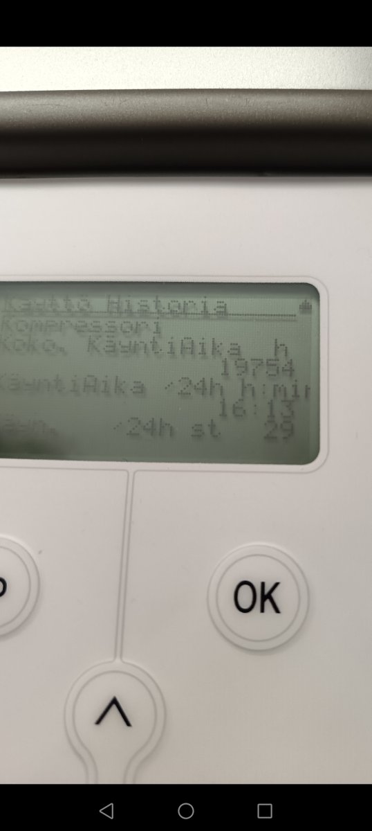

Ja minulla nyt nuo käynnit ollut luokkaa 30 käynnistystä ja vähän reilu tunti kompuran käynti aikaa /vrk. Muuten parin minuutin hurautuksia, mut illalla kun suihkussa käynnit, niin 10-15 Min käyntiä ulkopumpulla. Mites muilla kesäkäynnit pumpulla?
Tuo nyt ei ole kyllä normaalia. Käyntijaksojen pitäisi olla pidempiä. Itselläni käy siinä 20 minuutin luokkaa ja pitää huilia puolitoista tuntia, kun kellarin lämmitys on päällä. Jos käyntijakson aikana lasketaan vettä, käy kunnes veden lasku loppuu.
Jos kellarin lämmitys ei ole päällä, käyntikaa voi tulla parisen tuntia vuorokaudessa, riippuen kuinka vettä käytetään.

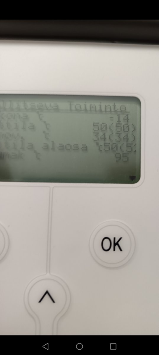

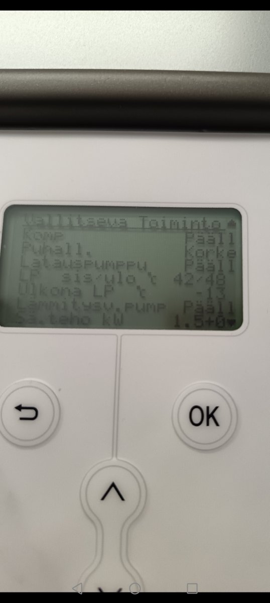

No nyt tuli tänne Etelä-karjalaankin kunnon talvi kelit ja Ctc ivlp pumppailut on lisääntyneet merkittävästi! Kyl tää vanha peli viel tuntuisi toimivan ihan mukavasti. Noissa kuvissa näkyykin, että pumpun käynti aikaa on nyt ollut 16 h vrkssa ja 29 käynnistystä. N. - 15 astetta ollut pakkasta. Kuulostaako normaalilta? Paljonko olette pitäneet näillä keleillä pumpun tekemän veden lämmön? Minulla jauhaa 46 asteiseksi.
