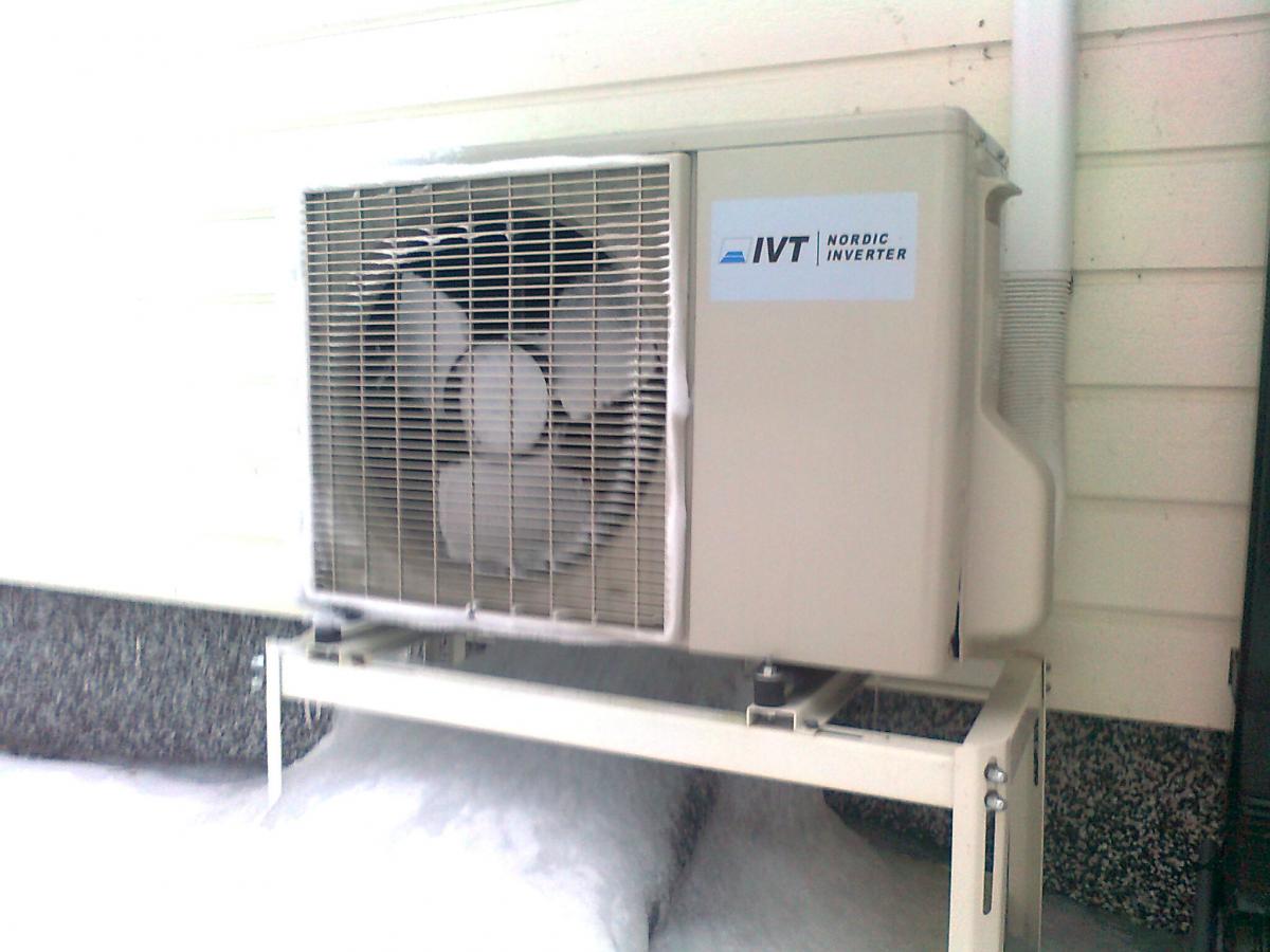

Viime viikonloppuna kun menin mökille oli IVT FR-N 12 tosipaksussa jäässä. Kuumalla vedellä sulattelu auttoi, mutta vuorokauden kuluttua kennon kulmassa oli jo 5 mm jääkerros. 4 vuotta pumppu on toiminut ongelmitta.
Eikös tuossa ole vielä se IVT:n 5 vuoden vakuutus voimassa. ;)
Laite näyttäsi olevan hiukan nokalle kallellaan,vai valehteleeko kuvakulma? Kannattaa kokeilla pientä taaksepäin kallistusta.
Tsekkaa etteivät nuo vasemman sivun reiät satu maatelineen tukirautojen kohdalle.
Oliko mitään apulämmitystä päällä kovempien pakkasten aikana? Mihin lämpötilaan ja puhallusnopeuteen oli ILP säädetty ja mihin apulämmittimet?
Onkohan pohjavastus kunnossa?
http://lampopumput.info/foorumi/index.php?topic=6574.0
J
Jäähöyry
Vs: IVT jäätyi oikein kunnolla
Lämpöanturi joka määrää sulatuksen (ehkä ulkoilman anturi) viallinen joten sulatus ei käynnisty ollenkaan...puutteellisesti sulattava olisi alaosasta teräsjäässä...tuo on tasaisessa kuurassa...
japapa
pumppu on varmaankin ollut ylläpitolämpötilassa ja mökin lämpötila tippunut kovilla pakkasilla alhaiseksi jolloin sulatusteho ei ole ollut riittävä. itselläni oli viime talvena pumppu samalla lailla jäässä ja tuossa on jää puikotkin päässeet maasta kohoamaan pumpulle asti jolloin pohjapellin reiät ovat tukkeutuneet. pumppu kun on noin jäässä niin ei riitä että sulattelee pelkän takakennon jäätä on varmasti päässyt kertymään myös pumpun etuosaan. itse en jätä keskitalvella lämpöpumppua mökille päälle kun harvoin käyn mökissäni sähköpatteri pitää tällä hetkeä ns kuivanapitolämpöä eli hieman ulkolämpötilaa korkeampi lämpötila. kun lähden mökille laitan ontech sim pistorasiaan viestin joka käynnistää 3kw rakennuslämmittimen ja myöhemmin toinen tekstiviesti käynnistää tarpeen vaatiessa ilmalämpöpumpun

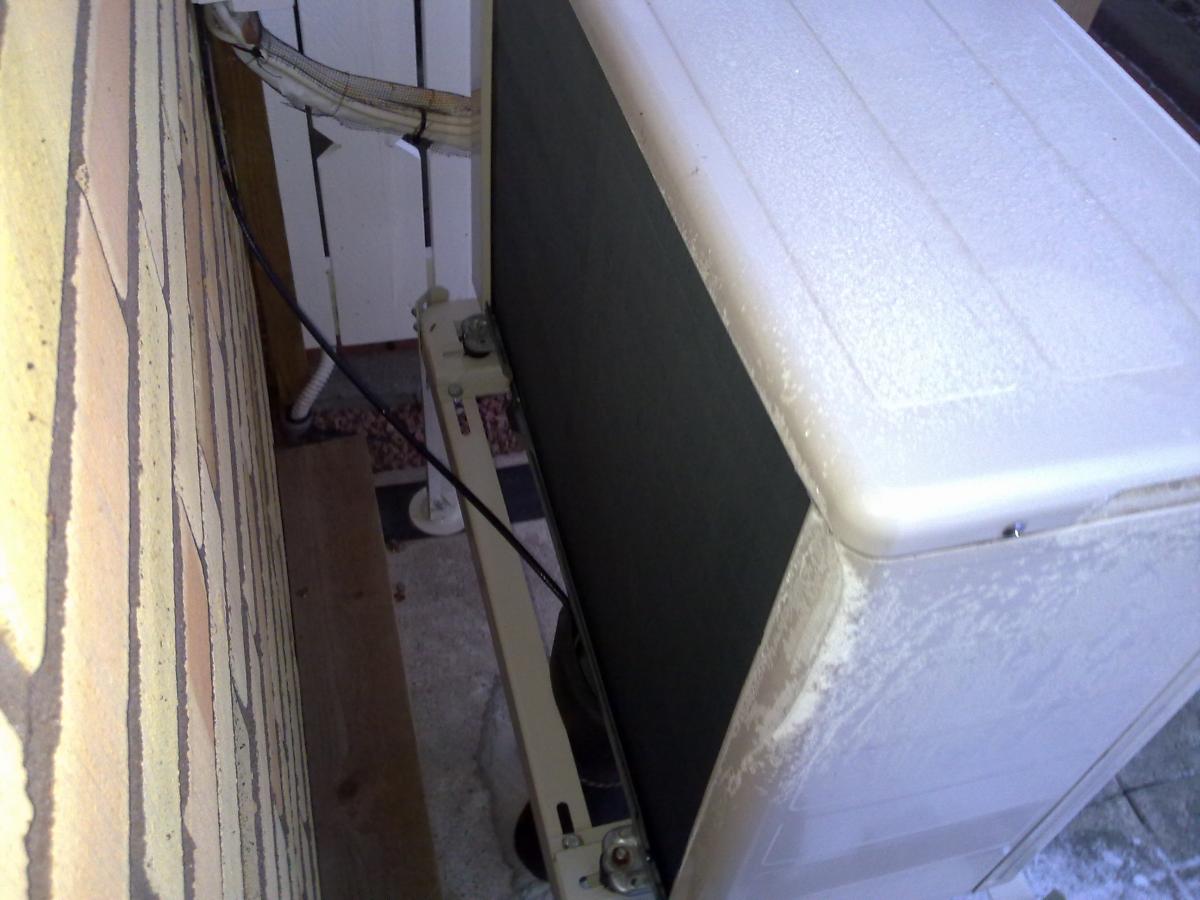

Laite ei ole etukenossa, vaikka kuva niin näyttääkin ja pumpun alla olevan jään hakkasin pois sulatuksen jälkeen. Pumpussa oleva jää ei ollut kiinni kenossa kuin reinoista, muualla 5 - 10 mm kennosta. Kesällä pitää joka tapauksessa nostaa pumppu korkeammalle ja enemmän irti seinästä, jotta sulatus vedellä olisi helpompaa.
Pumppu ei ollut myöskään ylläpitolämmöllä, vaan pyynti oli 18 astetta. 10 asteen asettelua en uskalla käyttää, koska tila on korkeimmillaan 4,5 m ja lämpöpakkautuu ylös, jos 2,5 m korkeudessa on 10 astetta, niin mitä se on lattianrajassa? Pitkään tyhjillään olevassa mökissä lämpö kerrostuu vielä enemmän kuin käytössä olevassa. Invertteri pumpulla kerrostuminen kestää ehkä 2 viikkoa, kun se on/off pumpulla kesti vain muutaman päivän. Käytössä ollessa mökin lämpötila on metrinkorkeudella 21 ast. ja katonrajassa 26 astetta.
Lämpöpumpun lisäksi tyhjässä mökissä on myös patterilämmitys, mutta asettelu vain 5 astetta.
Ennen mökille lähtöä siellä oli 20 astetta ja 6 tuntia myöhemmin 14 astetta, eikä lämpöpumppu käynyt.
Onko kennostoa ympäröivä suoja- / kuljetusritilä paikoillaan. Joskus jää saattaa (sopivissa olosuhteissa) kiinnittyä/kertyä siihen ja sehän ei siitä sula, jos jääkerroksen ja kennon väliin jää kuvaamasi 5...10 mm ilmaväli.
Vastoin IVT:n maahantuojan ohjeita ko. ritilä kannattaisi poistaa.
Toki takuuaikana jäätymisongelman ratkaisu on periaatteessa maahantuojan migreeni, jos laitteen täytös on pysynyt alkuperäisessä arvossa.
Jos kylmä-aineet ovat karanneet liitosten kautta, niin asennusliikkeen tehtävä on tulla korjaamaan asennusvirhe (vuoto) ja tehdä uusi täyttö.

pökö sanoi:
Mikä ihmeen "kuljetusritilä"? ;D
Osassa IVT:n ja Mitsun pumpuista on ulkoyksikön kenno suojattu ulkopuolelta ritilällä.
Scanoffice kutsuu sitä kuljetussuojaksi ja neuvoo poistamaan sen asennuksen yhteydessä.
Lämpimissä maissa se ilmeisesti jätetään paikoilleen suojaamaan kennostoa ulkopuoleisilta kolhuilta.

Se muoviritilä on poistettu, en muista poistiko asentaja sen, vai poistinko minä myöhemmin.
Ilmoitin ongelmasta laitteen myyneeseen asennusliikkeeseen sähköpostilla sunnuntaina, mutta ainakaan vielä en ole saanut mitään vastausta heiltä.

tota noin... tuosta 10 asteen ylläpidosta olen vähän eri mieltä. Siinähän puhallus menee täysille ja ilma kiertää kyllä kämpässä siihen tahtiin että ei pääse juri kerrostumaan.
Minun pumppuihini on tullut tuollainen kuori noin joka toinen vuosi sopivalla tuiskulla, pumppu ei jaksa sulattaa taivaalta tulevaa lunta kokonaan mutta onnistuu tekemään tuollaisen kuoren joka on selvästi irti kennosta. Ei siinä sopivissa oloissa tarvita ritilääkään.
