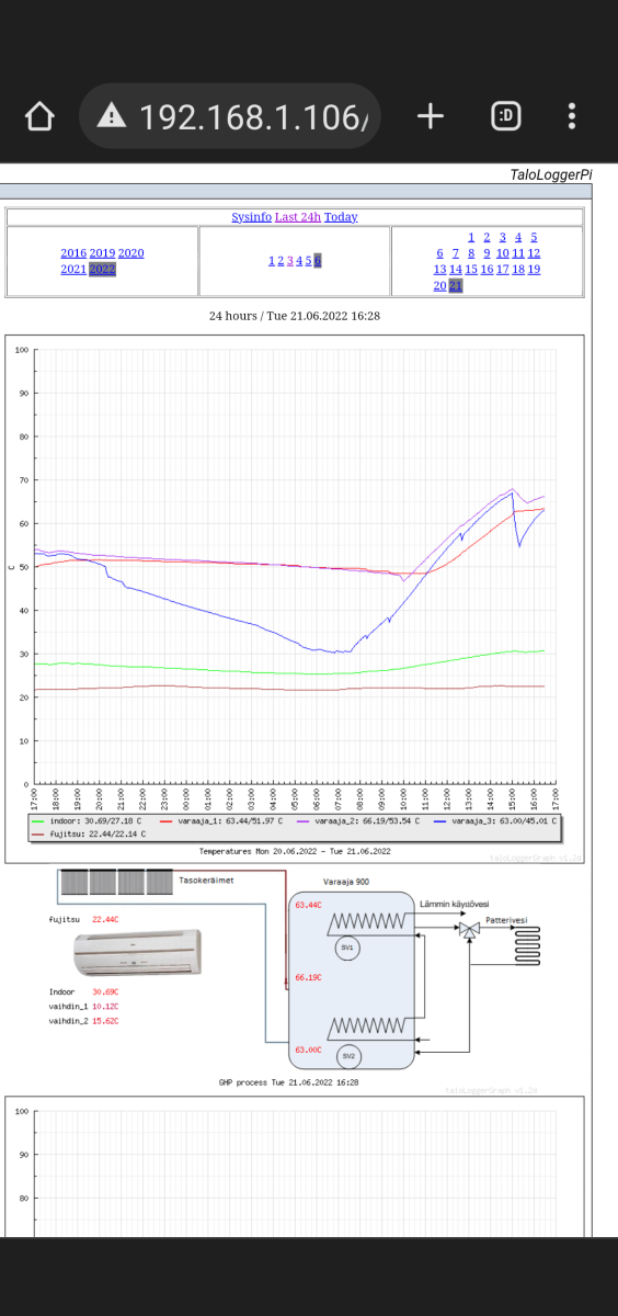

300 litraa varmaan lämpeää 6m2 keräimillä melkoista vauhtia.
Kuvassa oma 900 litraa ja 12m2 tasokeräimet. 7.30 lähtee varaajan pohja lämpeämään 30 asteesta ja klo 14 se on liki 70 astetta kunnes paljuun päästetään tujaus kuumaa vettä jonka jälkeen nousu alkaa uudestaan ja keräimet tekee työtään noin 18.30 asti eli lähes kellon ympäri loivasta asennuskulmasta johtuen.
Pohjan ja keskiosan lämmettyä varaajan yläkolmannes kuumenee muutaman tunnin viiveellä ja kuuma pysyy siellä aika kivasti pitkään. Yllättävän tehokkaasti tasokeräinkin sädettä sieppaa, ehkä liikaakin.

Hyvältä näyttää! Kiertääkö tässä graaffissa patteripiirissä vesi? Eli meneekö lämpöä sinne vai viilentääkö käyttöveden teko tuota varaaja_3 anturia? Se on varmaan alimpana varaajassa?
Kiertää vesi muttei sinne mene lämpöä, ainoastaan pesutiloihin menee lämmintä aina. Kaikki piikit alaspäin on kuuman hanaveden käytöstä johtuvia näillä keleillä.
