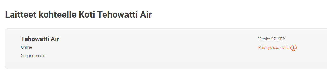

Laitoin vanhemman firmiksen 9719R2 ja tällä on toiminut vastaavasti kuin sinulla..
Nyt ollut linjoilla melkein 2pvä.
Tulisiko joku katkos verkossa ja ei sitten uudelleen yhdistä kuin käynnistämällä uudelleen...Arvailua.
Eikö tuo ole nyt juuri sama, eikä siis päivitys
Tuon 9719R2 version ominaisuus on juuri tuo yhteyden katkeileminen muutaman päivän välein.

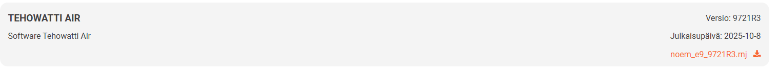

Uusin 9721R3 versiossa ei asetuksia pysty muuttamaan myuplinkin kautta ja herjaa jatkuvasti uutta päivitystä vaikka se olisi asennettu.
