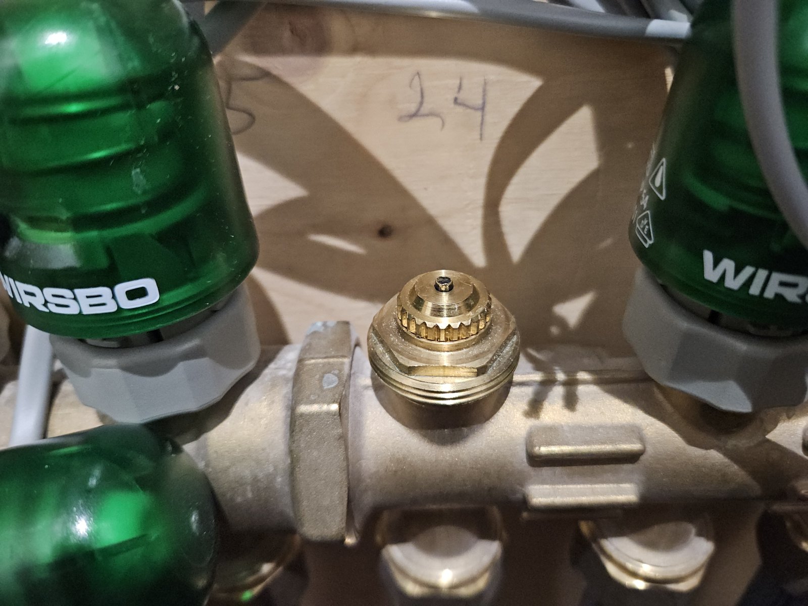

Meillä vesikiertoinen lattialämmitys ja huomasin että yksi piiri ei lämmitä ja menin katsomaan jakotukille. Otin toimilaitteen irti ja siellä tuo karatappi alla. Sen saa nostettua tuosta yläasentoon pihdeillä, mutta sormilla en saanut. Saa myös painettua takaisin alas, mutta ainakaan veden paineen voimasta ei nouse ylös. Kummassakaan asennossa en saa pakotettua putkea lämpimäksi, vaikka näin olin kuvitellut.
Osaako joku neuvoa mikä avuksi? Tuon karatapin vaihtaminen ei ainakaan liene kovin helppo homma, kun pitäisi päästää paineet pois järjestelmästä ensin.

Mulla on vastaavanlaisesti jumittanut kiinni monesti vuosien aikana. Olen terävästi kopauttanut pihdeillä tuon venttilin kylkeen ja se on pompauttanut karan tapin ylös.
^Kruunumutteriosan saa varmaan sopivalla avaimella kierretyksen irti, niin varsinainen kara paljastuu tapin alta ja sitä voi keinutella vaikkapa pienellä ristipäämeisselillä eri suuntiin. Samalla pääsee vettä (ei välttämättä heti eikä silloin, kun kara pääsee ylös lepoasentoonsa), mihin on siis valmistauduttava räteillä, astioilla ym. Samalla karaa kiilaavat roskat huuhtoutuvat yleensä pois.

Tuo kun pari tuntia oli tuossa vedettynä ulos niin se jotenkin normalisoitui ja kun painaa sormella alas niin veden paine nostaa sen takaisin ylös.
Mutta tosiaan jos tuota lähtisi avaamaan, niin tuosta ylemmästä mikä lie kierteestä jos avaa, niin ei kamalasti pitäisi vettä roiskua? Sitten jos tuon alemman jakoavaimeen sopivan mutterin avaa niin sitten roiskunee enemmän?
Mokoma taitaa olla mallikohtaista, miten käy. En osaa sanoa juuri tuosta venttiilityypistä. Saman valmistajien aivan samannäköisillä venttiilirungoilla vaikuttaa olevan eroja tuossa suhteessa. Yleensä eivät ala vuotamaan, koska suunnittelija on ymmärtänyt, että noita pitää pystyä huoltamaankin tyhjentämättä koko verkostoa.

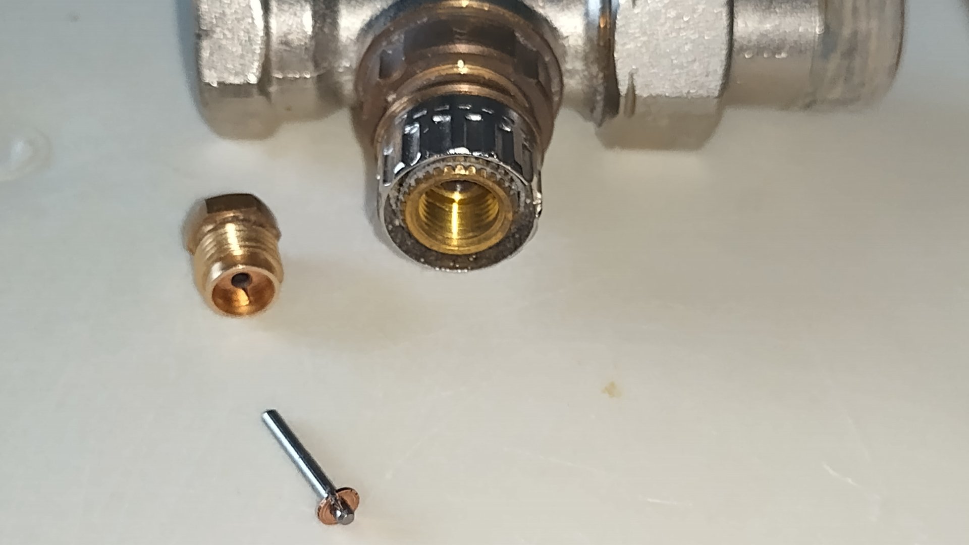

Lisäys: Laitan vielä kuvan, missä "tappiruuvi" on kierretty irti ja tappi vedetty sisälle päin pois reiästään. Tapissa oleva pieni lautausjousi puristuu tapin sisäpään ympärille, mutta saattaa irrota, jos tappia vedetään hiukankin lujemmin ulospäin. Jos lautasjousi irtoaa, tappikin tulee ulos reiästä, mutta lautajousi jää sitten kummittelemaan karan viereen tai saattaa ehkä päästä sisemmäksikin. Karan päästä ja sen kuopasta, mihin tappi nojaa, pilkahtaa pieni osa venttiilirungon kierteiden pohjalla.

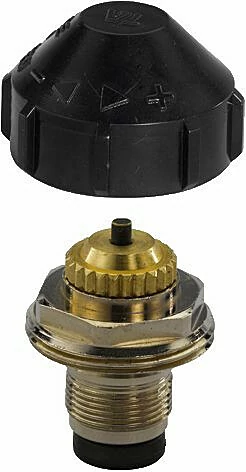

Osta suoraan vaihto-osa, niin saat laittaa uuden tilalle. Tuon alemman kuvan kokonaisuus on myös myynnissä.
