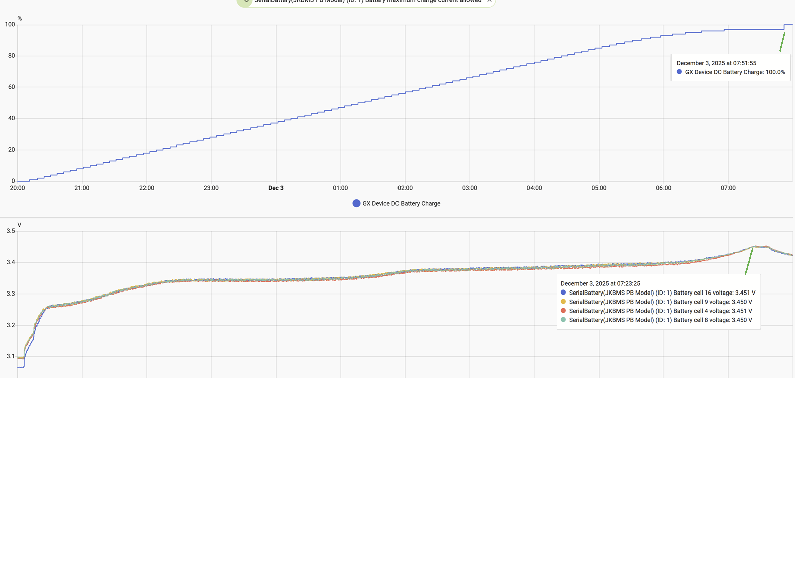

Onko muilla millaisia omakohtaisia havaintoja logien perusteella miten tuo SOC 100 tai SOC 0% resetti on tapahtunut ?
Minulla on BMS asetukset seuraavasti:
Start balance 3,400V max 2A virralla (tässä mallissa se aktiivi balanceri)
OVP raja 3,6V (OVPR 3,400)
RCV jännite raja 3,45V
SOC 100% jännite 3,400V
Logista näkee että 7:23 todella moni saavuttanut tuon RCV rajan (3,45)
Akuston jännite siirtyy bulk 55,2V pois about 7:37
SOC pomppaa 97->100 7:51
Tuon perusteella resetoituminen ei ainakaan taida tapahtua tuossa 3,4V ylityksen kohdalla joka viimeiselläkin kennolla tapahtui jossian 6:30 kohdilla
