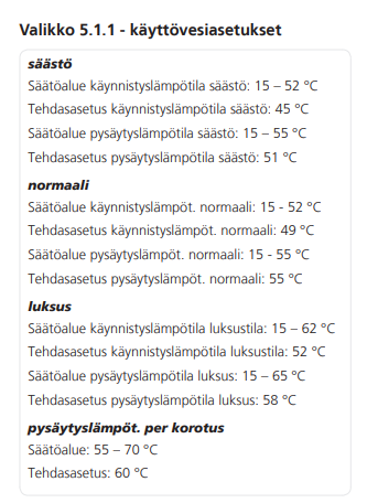

Kyllä toi asennusohjeesta löytyy. Huoltovalikosta onnistuu. Takaisin-nappia pohjassa 5 sek niin ilmaantuu näyttöön huoltovalikko josta pystyy säätämään mm. käyttöveden käynnistys- ja pysäytyslämpötiloja eri tiloille (säästö, normaali ja luksus). Nuo menee sitten sen alemman (käyttövesi täyttö) anturin mukaan.

Niben ohjelmistossa käyttöveden lämpötilaa säädetään huoltovalikosta. Ja kyllä F470:llä voi lämmön kanssa säätää. Kannattaa muutenkin lukea asentajan käsikirjaa eikä käyttäjäopasta.

No tuon saa kun asettaa eri käyttötiloille haluamansa lämmöt. Se käyttötilan vaihto ei montaa sekuntia vie.
