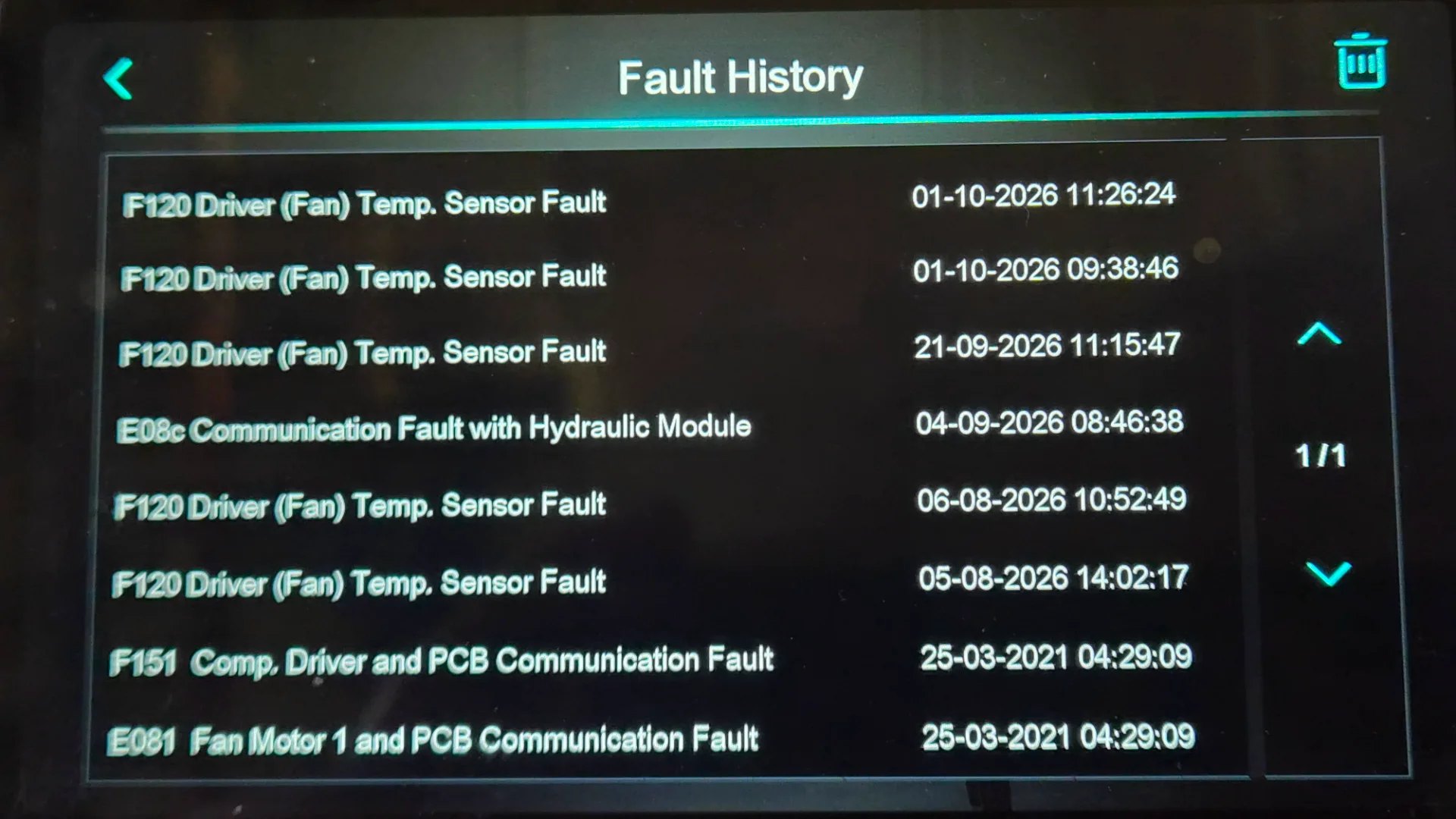

Anteeksi en ollut saanut viesteistä viestiä. Eli uusi laite, eikä ole koskaan toiminut oikein. Nyt olen saanut toimimaan siten, että käynnistää kiertovesipumpun kuten pitääkin, mutta puhallin ei käynnisty 10 sek ennen kompressoria, vaan kompressori käynnistyy, mutta patteri alkaa jäätyä samantien, koska puhallin ei käynnisty. Ja kyllä puhaltimella on oma kortti. Ja outoa on, että kun KlimaThermin kaveri kävi ja laitoin kojeen verkkoon, niin jossain siinä yhteydessä hävisivät F- ja C-parametrit, sekä joitakin muitakin parametreja.
Kaksi ensimmäistä hälytystä oli jo koneen tullessa ja noita muita on tullut eri tilanteissa. Puolasta oli tullut tieto, että F1 parametri on väärin 4, kun pitäisi olla 3. Omasta mielestäni en ole sitä muuttanut ja nyt en voi muuttaa, kun F parametreja ei näy

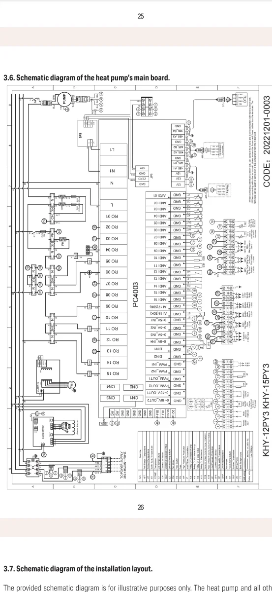

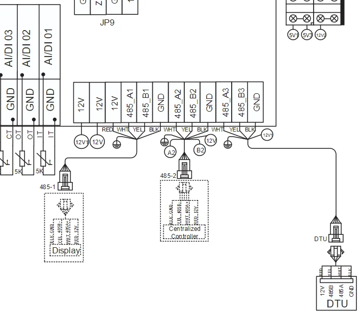

Laitehan on tuo KHY-12PY3. Modbus-piuhat tuntuisivat menevän mittausten mukaan oikeisiin paikkoihin. Lämmityksellä oma ryhmäkeskus missä 3-vaiheinen jännitevahti (myös pyörimissuunta) ja 3+16 virtamittausta. Olen sanonut KlimaThermillekin, että epäilen tuota puhallinkorttia, ellei sitten tuo F1 parametri 3->4 aiheuta tuota puhaltimen toimimattomuutta (3=DC, 4=DC with External Driver)
Oletan että vikakoodit on vuodelta 2021 johtuvat vain siitä että päivämäärä on asetettu väärin?
Mielenkiintoista että puhaltimelta on tullut ensimmäinen vikakoodi. Kannattaisi ensin varmistaa puhaltimen toimivuus.
No ilmankos se puhaltimen käynnistyminen huoletti kun kaikki vikailmoitukset liittyvät sen hälytyksiin että siellä on sisäistä vikaa.
Takuuvaihtoon vain kun kerran on rikki jo saapuessaan!
