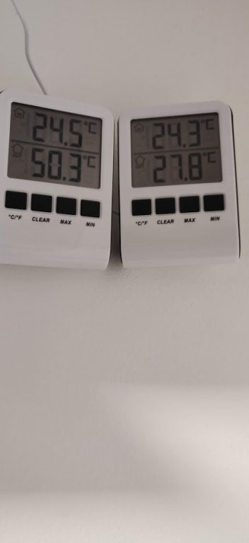

Aamulla oli pakkasta -7c ja kokeilin Hemmo testiä. Puhallus turbo(7/7 löytyy puhallin sovelluksesta) ja pyynniksi 30c.

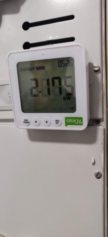

Imuilma 27.8c ja puhallus 50,3c josta saadaan 22,5c ero eli 6250w lämmintä. Ottotehot pyöri 2200-2290w välillä.
Ulkoyksikkö on tosi hiljainen eikä sisäyksikön äänikään oikeastaan paljoa LN:stä eroa. Sulatus kestää 10min ottotehon pyöriessä 500-1200w välillä (LN:ssä 500-2000w) ei porinaa mutta sulatuksen lopussa kuuluu tussaus mikä on ehkä aavistuksen kovempi kuin LN:nän "alkupihaus" Kaukosäätimen huonetermostaattia en ole ehtinyt kokeileen mutta pitää sekin tässä laittaa seinälle kun alkaa tuo aurinkokin lämittään olohuoneen ikkunoista melkoisella teholla.

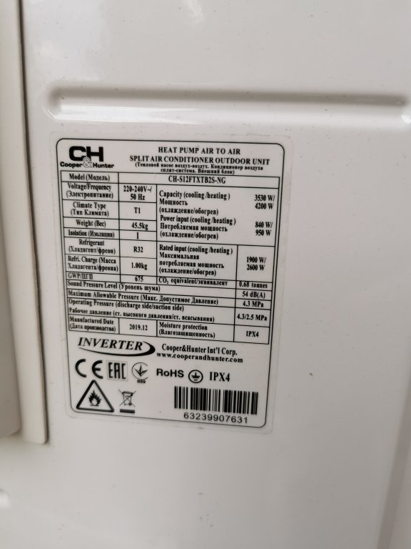

Voitko laittaa sisä- ja ulkoyksiköiden tarkat mallimerkinnät?
Onko tuossa ICY III 12 mallissa wifiä?
