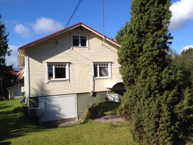

Seinässä... Aika omintakeinen asennuspaikka ulkoyksikölle lopultakin. Takaseinällä näkyy pari vuotta vanha fh25 ulkoyksikkö, joka lämmittää asuinkerrosta.
Täytyy noita yrittää jotenkin naamioida...ehkä...
Eilisestä asti mittaillut, enkä ole vielä saanut antamaan lämpöä alle 400 w ottotehoilla. Käyttöohjekirja laitteessa on aika onneton.

Olisit asentanut molemmat yksiköt oveen jotta oven voisi avata ja sitä voisi käyttää normaalisti ;)

Joo.. Se kävikin mielessä, mutta toi pumpun puoleinen ovi on eristetty ja levytetty umpeen. Ensin ajattelin maatelineelle siihen alas ja se maateline jo kasattiinkin, mutta tossa on sadevesien kokoomakaivo just tolla puolen kohdallaan. Jos ovi tarvitsee joskus avata, niin sen verran on kieppiä takana, että pumpun voi asentaa uudelleen, oveen tai vaikka kulmalle.
Autoa ei tuonne saa muutenkaan ja sisällä on kinteää harrastepöytää ja muuta rakennelmaa, ettei mahdukaan.
Tuskin tuolla koskaan on ollutkaan autoa. Talolla ollut vain kaksi aiempaa omistajaa ja ensimmäinen veisti kellarissa veneitä ammatikseen ja toinenkin oli puuseppä, jolla oli siellä oma verstas:)
