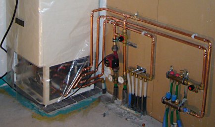

Mielessä on kyllä ollut useampaankin kertaan, viimeeksi eilen illalla... Homma vaan on itsellä aika suuri, kun kompuraan käsiksi pääsemiseksi pitää ensin purkaa Niben ympärillä oleva "huone" eli kalustelevyseinä + ovi ja sitten vieressä oleva kaappi jonka jälkeen vasta pääsee käsiksi liitteen rakennusaikaisessa kuvassa näkyvään putkistohärdelliin mikä sekin on just kompuran kohdalla.
Hyviä ideoita vastaanotetaan täälläkin... Jurina tulee lattiaa pitkin eli kyse ei ole mistään peltiresonanssista minkä saisi hoidettua tunkemalla vaan jotain pehmeää mattoa sopivaan väliin. Ainoa takuuvarma ratkaisu mikä on tullut mieleen on koko kompuran tipauttaminen "kerrosta alemmas" eli ryömintätilaan. Ihan ongelmaton homma sekään ei ole, mm. ontelolaatan, pintalaatan ja lattilämmitysputkistojen takia... :-\

Laita 1-2cm paksut kumimaton palat Niben jalkojen alle...
