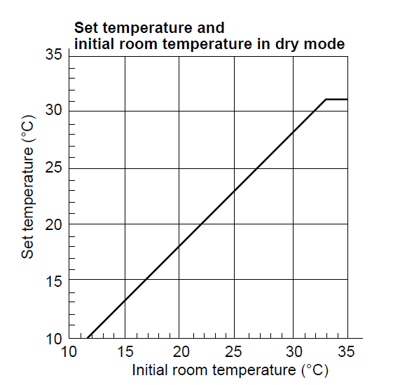

Service Manuel kertoo:
9-2. DRY ( ) OPERATION(1) Press OFF/ON (stop/operate) button.OPERATION INDICATOR lamp of the indoor unit turns on with a beep tone.(2) Select DRY mode with OPERATION SELECT button.(3) The set temperature is determined from the initial room temperature.1. Coil frost preventionCoil frost prevention works the same way as that in COOL mode. (9-1.1.)2. Low outside temperature operationLow outside temperature operation works the same way as that in COOL mode. (9-1.2.)
Tarkoittaa että jos kämppä on lähtökohtaisesti kuuma, Mitsun DRY ei sitten paljon myöskään tee mitään, koska se yrittää pitää kämpän kuumana. Pakota kämppä ensin kylmäksi COOL moodilla (pyynniksi joku 17, maksimipuhallus) ja sitten kun alkaa olla riittävän viileää, lyö DRY päälle.
Se on Mitsubishi. Muut on muunlaisia.
Ainakin FD-mallissa ei pyyntilämpötilaa säädetä kuivaustoiminnolla vaan se tulee huonelämpötilan mukaan tuosta kuvaajasta. Eli jos imulämpötila on esim. 25C, niin pyyntilämpötila on 23. Pyyntilämpötilaa lasketaan mikäli imulämpötilan laskee.
=> Huone jäähtyy kyllä hieman mikäli AUTO (=1 nopeus) -puhallus siihen riittää. Jos haluaa huoneen jäähtyvän tehokkaammin niin sitten puhallusta manuaalisesti kovemaksi, tällöin taas kuivaustoiminnon tehokkuus kärsii.
Jos haluaa jäähdyttää asuntoa tehokkaammin ja kuivattaa hieman samalla niin sitten COOL ja AUTO-puhallus ja pyyntilämpötila riittävän alhaiseksi, esim. +21C.
repomies
katso liitettä 99633
Aivan, se ei pyri laskemaan huoneen lämpötilaa olennaisesti. Tuon käyrän mukaan korkeintaan pari astetta, ja sitten se himmaa tehojaan, mikäli huone jäähtyy.
Siksi ehdotinkin että laskee sen lämpötilan ensin cool-moodilla, ja sitten vasta käyttää dry-moodia.
Ei mielestä himmaa vaan pyyntilämpötila laskee käyrän mukaan jos imuilma jäähtyy eli jatkaa kyllä samoilla ottotehoilla. Kannattaa joskus loggailla ottotehoja kuivauksella. Meillä ainakin huonelämpötila jatkaa laskemista jos kuivausta käyttää pidempään. Kennolämpötila pyritään pitämään plussan puolella. kompressorin taajuutta säätelemällä.
repomies
Sitten se on holtiton. Jos se noin toimii, sehän jatkaisi pienessä tilassa johonkin 10 asteen sisälämpötilaan asti.
Tuskin, dT on kuivauksella noin 15 C minimipuhalluksella => kennon jäätymissuoja tulee vastaan viimeistään noin 17-18C sisälämpötilassa
Taisin tulkita hieman väärin tuota kuviota. Se koski vain lähtötilannetta. Kyllä se sisäilman jäähtyminen kuivauksella on rajoitettu noin 2 C lähtötilanteesta. Aluksi siis puhaltaa AUTO-nopeudella kovempaa ja haistelee imuilman lämpötilaa lähtötilanteessa. Jos kuivauksella imuilman lämpötila tippuu 2 astetta, niin kompressori menee off.
