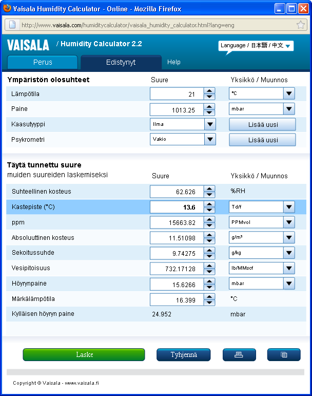

Sisäilman kosteusprosentiksi tulee ~60% noilla arvoilla mikäli talossa ilma vaihtuu hyvin.
Tuota kosteutta saa alemmas vain nostamalla sisälämpötilaa esim. 24 asteiseksi, jolloin sisäilmankosteus vaihtuu 50%:ksi.
Tällä ohjelmalla voit testata miten sisälämpötila vaikuttaa kosteusprosenttiin. Kastepisteeksi valitse ulkoilman kastepiste.
http://www.vaisala.com/humiditycalculator/vaisala_humidity_calculator.html?lang=eng
Mikäli sisäilman kastepiste eroa hirveesti ulkoilman kastepisteestä ilma vaihtuu heikosti tai sitten on pyykkiä tms kuivumassa.
