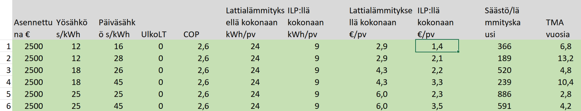

Epätoivoista yrittääkään, mutta laskeskelin ILP:n TMA:ta tähän meidän skenaarioon. Tähän kauhuskenaarioon eli sähkölattialämmitteiseen taloon.
Pientä lohtua kauhuskenaariossa suo, että jos tulevaisuudessa on näitä mitä vähän nähty syksyllä, että yösähkö 5s ja päivällä jotakin 30s, niin on valmius ladata koko päivän lämmitystarve yösähköllä. Muttei lohduta, ei tuolainen hintakäytös varmastikaan tule olemaan yleinen.
Laskin tuossa siten, että 8kk lämmityskaudella olisi keskilämpö 0 astetta ja lämmittäisi joko kokonaan lattialla tai ILP:llä. Isoa mutkien vetoa suoraksi, mutta kun tällä tavalla tulee ”pientä” heittoa eli ehkäpä todennäköisimmät sähköhinnat riveillä 2 ja 3, niin TMA joko 5v tai 13v, niin ei taida kannattaa yrittää tarkentaa laskentaa muilta osin, kun hintoja ei voi arvata.
ILP laskettu 8h yösähkön hinnalla ja 16h päivähinnalla.

Laskin itseasiassa vain 60% "vaikutusalueella" siksi, että oletettavasti kannattaa hyödyntää jonkin verran tuota yösähkölatausta ja toisaalta meillä ILP tulisi varmaan sillä tavalla, että täytyisi makkareihin jättää lattialämmitystä päälle.
Tuolla tavalla tuli luokkaa 800-900e säästö, mikä voi ihan olla mahdollinen kyllä.
Täytyy vielä myöhemmin testailla tämän avulla eri skenaarioita, lähinnä että mikä hinta parhaiten ilmaisisi tuota yö/päiväsähköasiaa.
