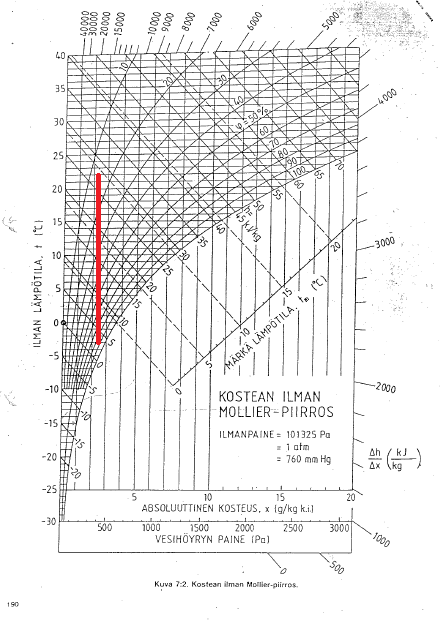

Tuota edellä olevaa voi tarkastella Mollierin piirroksesta. Olen piirtänyt tuohon punaisella viivan, jota pitkin -3 asteesta lämmitetään ulkoilma 22 asteeseen sisälle. Alkukosteus on n. 90 % ja loppukosteus (sisällä) noin 15 %.
Absoluuttinen kosteus on koko ajan noin 2,5 g vettä ilmakuutiossa.

    89,2 KB · Lukukerrat: 1 492
