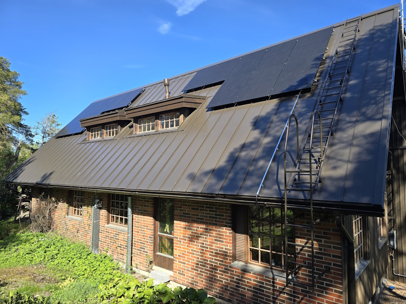

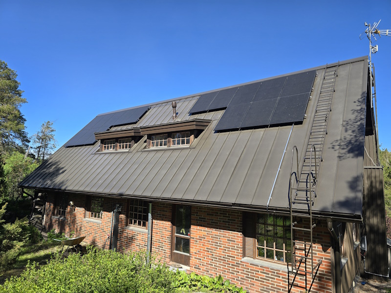

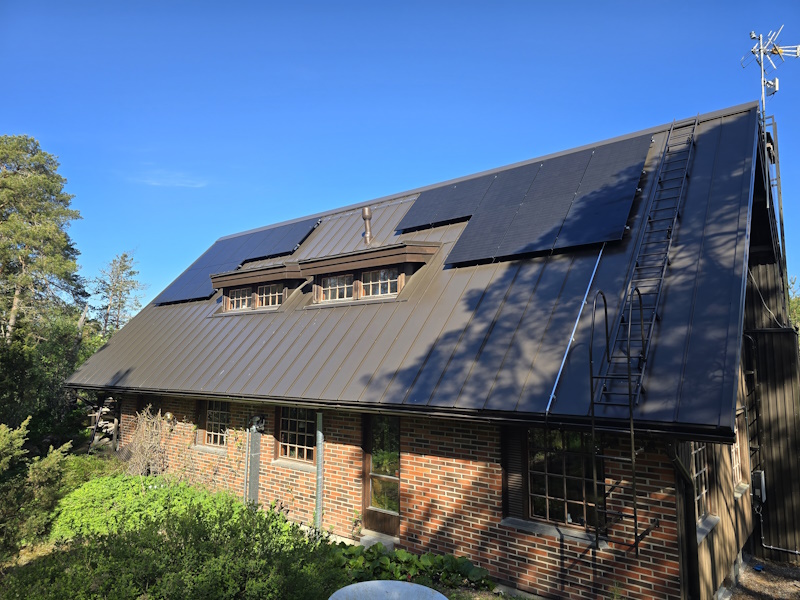

Mitä tekisitte tuossa? Lisäänkö optimoijat noihin oikean kentän ongelmapaneeleihin? Vai lisäänkö katolle muutamia paneeleja, tyyliin 4kpl ja johdotan kahteen kenttään? Invertterissa on tulot kolmelle kentälle. Vai odotanko vain ja katson tilannetta sen jälkeen kun puustoa on karsittua? Puustoa karsin toki syksyllä mahdollisimman paljon mutta nähtäväksi jää mitä naapuri sanoo heidän puolella olevien kaatamisesta.
Katon jyrkkyys tekee toki modifioinneistakin haastavia joten mahdollisimman suoraviivaisesti ja pienillä muutoksilla olisi tarkoitus päästä tuossa etenemään. Jossain vaiheessa tarkoitus on myös lisätä kokonaisuuteen akku mutta tuskin tämän vuoden puolella, harrastebudjeetti on nyt tältä vuodelta pitkälle kulutettu.
Liitteenä kolme kuvaa jossa näkyy miten varjostumat muuttuvat aamupäivän aikana, nuo kuvat on kuvattu toukokuun jälkipuoliskolla noin 1020, 1040 sekä 1130.

Noista varjoista kannattaa ensimmäisenä yrittää päästä eroon jollain tavalla. Varjot näyttävät tulevan melko korkealle vielä tähänkin aikaan vuodesta.

Jakaisin nuo kahdeksi kentäksi.

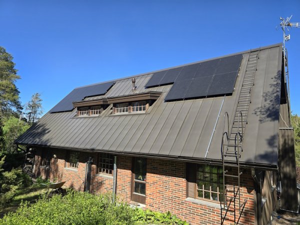

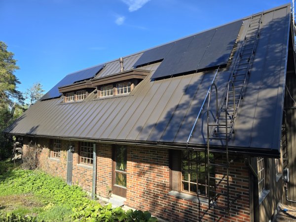

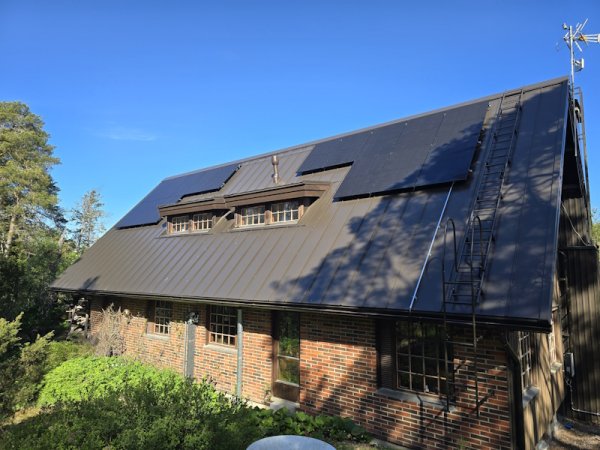

Tähän asiaan tai sanoisiko ongelmaan palaan nyt kun tämän vuoden aurinkoenergiakausi rupeaa olemaan paketissa. Kenttä ei toiminut kaikilta osin toivotulla tavalla, saanti jäi noin 3,5MWh:iin Toki laitteisto oli toiminnassa vasta vapusta eteenpäin mutta mielestäni 8kwp voimala olisi kuulunut tuottaa enemmän.
Lokakuun toisella puoliskolla kaadettiin pahiten varjostavat puut talon kaakkoisnurkasta ja etelän suunnassa. Lounaaseen jäi vielä 1 mänty jonka olin merkannut kaadettavaksi mutta oli metsurin mielestä niin komea yksilö että se lopulta kuitenkin jätettiin. Aurinko on tähän aikaan vuodesta toki niin alhaalla että naapurin puolellakin olevat puut varjostavat ja syövät ikään kun sitä pientä tuottoa mitä olisi tarjolla.
Mitä ilmeisemmin ainoa jäljellä oleva keino suorituskyvyn parantamiseen on optimoijien asennus jokaisen paneelin taakse. Jälkiviisaana on toki helppoa todeta että ne optimoijat olisi pitänyt asentaa samalla kun paneelit nostettiin katolle. Optimoijien tuoma lisäkustannus olisi siinä vaiheessa ollut kohtuu marginaalinen. Mutta myyjä tietysti halusi maksimaalisen katteen minimaalisella panostuksella joten tässä nyt ollaan. Sanomattakin on selvää että ko myyjän kanssa tuli tehtyä kolmet kaupat kerralla, ensimmäiset, ainoat ja viimeiset. Mutta itku kun ei markkinoilla tunnetusti auta niin asialle täytynee tehdä jotain.
Foorumilla kun löytyy kovia tekijöitä ja innovatiivisia ajattelijoita niin neuvokaa hiukan miten lähtisitte tuota tilannetta purkamaan? Lähinnä mietinnässä on miten saisin ne optimoijat asennettua paneelien taakse ottamatta ne paneelit välillä katolta alas? Tikkailla pääsen kyllä paneelien lähelle ja viereen tuo eteläpuolen lape on suhteellisen matala kuitenkin. Mutta lape on toki yli 10 metriä pitkä ja katon katevuus 45 astetta. Tuonne saattaisi päästä telavetoisella henkilönostimella mutta on hiukan kyseenalaista riittääkö leguanin sivuttaisulottuma kuitenkin. Lumiesteitäkin löytyy mitä voi kiinnittää katon saumoihin ikään kun jalkojen tueksi. Mutta hyvän suunnitelman tuo kyllä vaatii ennen kun menee löysäämään kiinnityksiä paneeleista jotta eivät ”rojahda” alas. Ylärivissä olevat saanee tehtyä helpommin kun katonharjan takana on huoltotaso.

Kattoikkunoiden päällä oleva lippa liene osimoileen vaakatasossa. Hyödynnä taso jatkamalla sitä, niin että saata tasaisen lavan, jonka päälle voit pinota paneelit, niin ei tarvitse maahan asti niitä laskea ja taas ylös raahata.

Onko tuo edelleen yhdessä piirissä?
1. Kokeilisin kahta piiriä.
2. Tämä on suosikkini. Nyt kun on huomattu että tästä ei selviä ilman hikoilua niin nyt ei säästetä enää omaa työtä. Viemärin tuuletusputken siirto ja lisäpaneelit siihen väliin ja jako kahteen piiriin. Putken siirto ei ehkä tunnu niin isolta työltä kun sitä vertaa koko kentän purkamiseen. Kolme uutta paneelia tuohon näyttää mahtuvan. Jos lisäpaneeleihin päätyy niin kannattaa hankkia ne vielä kun saa samanlaisia.
2b. Tuuletusputken varjo on aika lyhyt. Sen yläpuolelle taitaa mahtua kaksi paneelia vaakaan.

Jos lisäät paneeleita niin olisiko kustannustehokkainta asentaa paneelit kahteen piiriin ja lisätä paneelit siihen vasemmanpuoleiseen kenttään ja piiriin ja antaa mahdollisten varjojen häiritä sitä oikeanpuoleista piiriä,tällä tarkoitan sitä että saisit parannettua systeemiäsi mahdollisimman pienellä vaivalla ja budjetilla.
