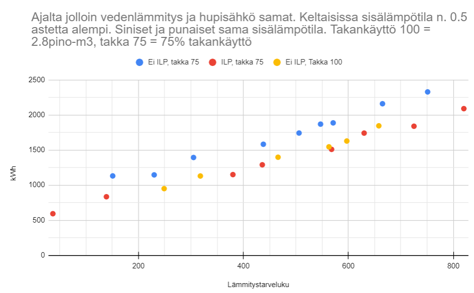

Juu u, tässä on nyt alkanut näyttää siltä että ihme kyllä, aika pieni halkomäärä on tainnut hoitaa saman kuin ILP.
Sanoisin tällä hetkellä että vain 1 pinokuutio halkoja, mutta eihän näitä pysty kunnolla saamaan selville.
Oma käsitys että -15 kylmemmässä kellosulattelut vie lähelle vastusta. Enempi toivoin -5....+10 keliin isoja hyötyjä mutta katkohulluus tehnyt ties mitä sutta.
Saa nähdä selviääkö tästä ikinä totuus. Illan jos toisenkin on saanut laskeskella ja asiaa setviä eikä ole selvä asia vielä
Joo, aika vaikea on saada noiden uunien osuutta selville lämmitykseen tarvittavan energian osuudesta. Pitäis yksi talvi koittaa kokonaan ilman, mutta mukava niitä on pakkasilla lämmittää nyt kun ilpit pitää peruslämmöstä huolen. Pelkällä puulla lämmittäessä käy ihan jo harrastuksesta.
