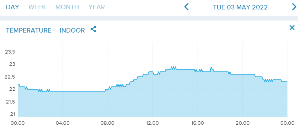

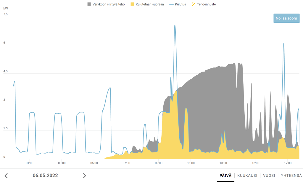

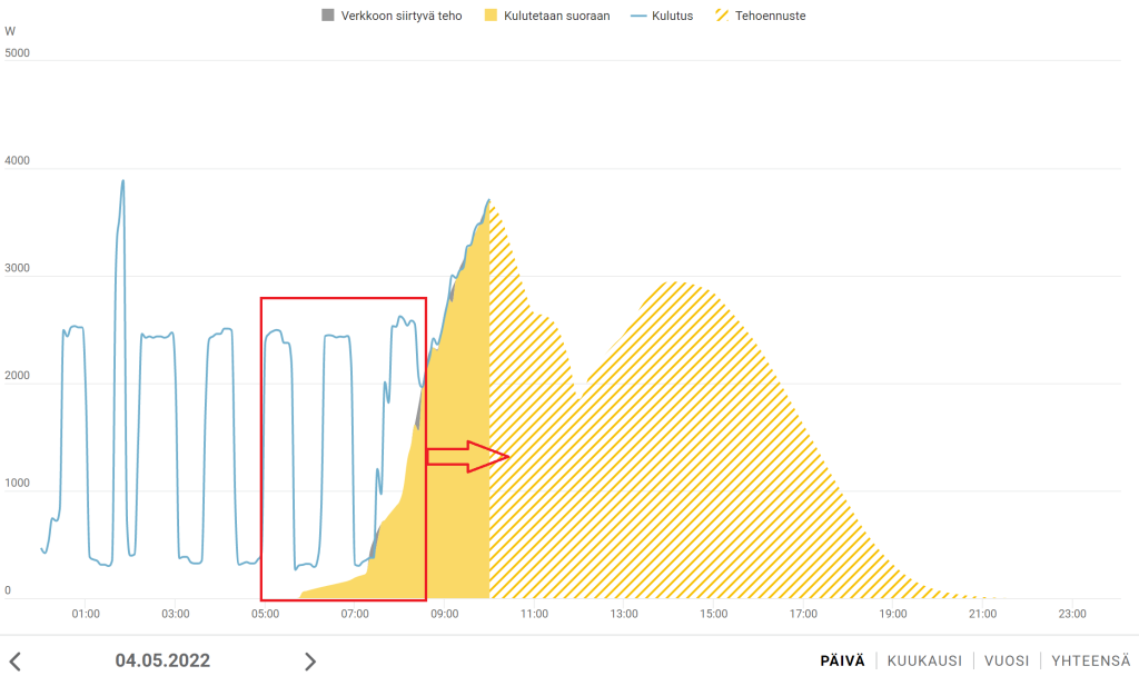

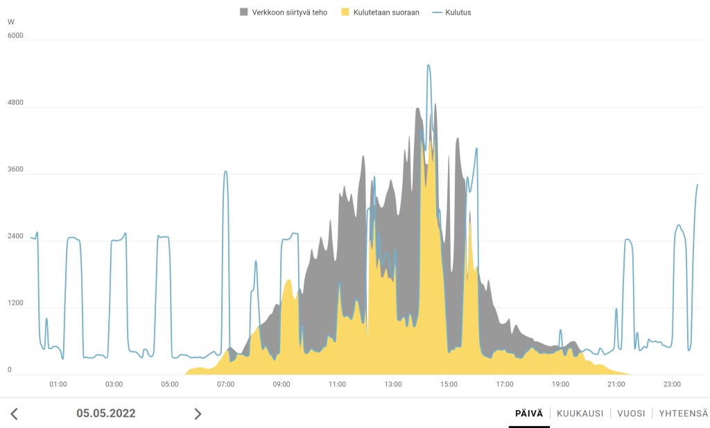

Kokeilen huvikseen mitä alennettu pyynti vaikuttaa maalämpöpumpun käyntiajankohtaan. Ajatuksena siis katsoa pystyykö tilapäisellä alhaisemmalla pyynnillä vaikuttamaan siihen että mlp:n käyntiaika kohdistuisi enemmän sille ajalle kuin aurinko paistaa ja katolta tulee sähköä.
Näin kuvasta katsottuna siis kokeilla siirtyykö klo 5.30 - 8.30 väli myöhäisemmälle ajankohdalle.

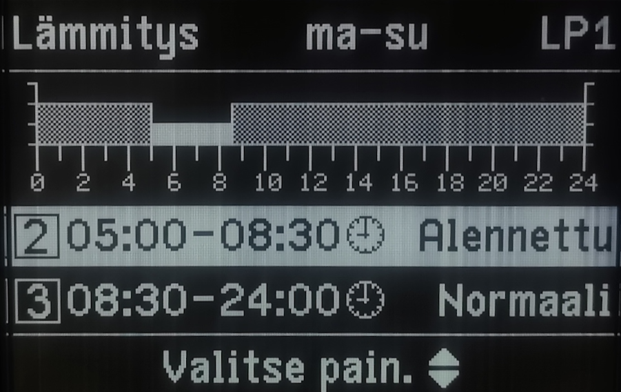

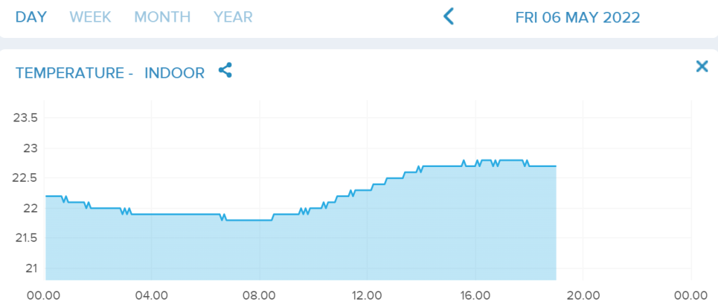

MLP:n ohjauksessa on mahdollisuus säätää alhaisempi huonelämpötila eri ajankohdille. Nyt tein ajastuksen niin että klo 5 - 8.30 huonelämpötilapyynti on 20 astetta ja muulloin 22 astetta.

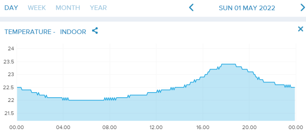

Voimakkaasta ulkolämpötilan vaihtelusta ja osittaisesta auringonpaisteesta johtuen sisälämpötilassa on ollut tämän verran heittoa päivän aikana. Katsotaan onko tuossa nähtävissä mitään muutosta.

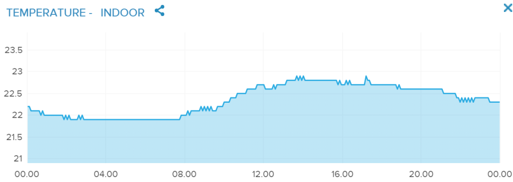

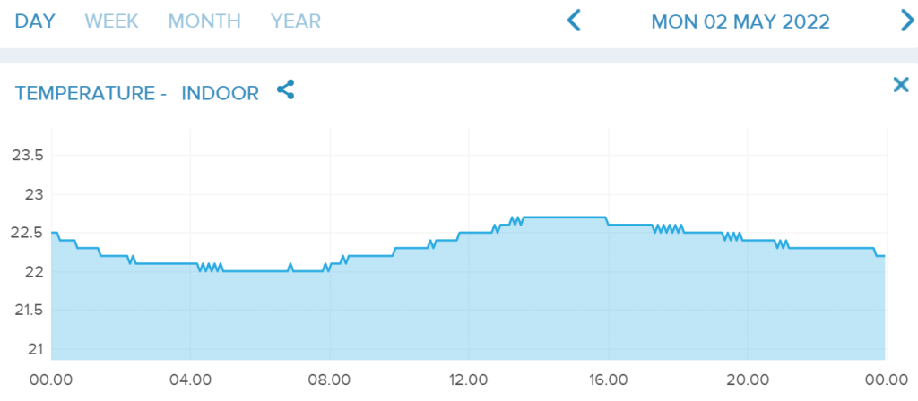

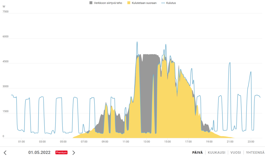

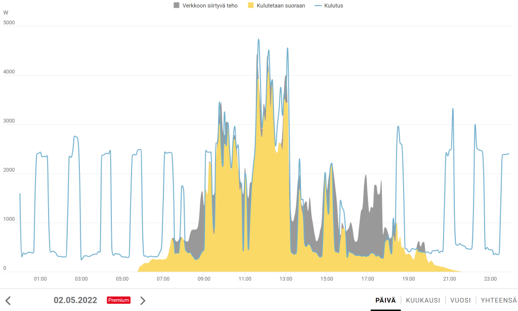

Noniin. Kirjataas havainnot nyt kun muutama pv on kulunut.
Ennen lämpötilan pudotusta kolme päivää. Ensimmäisessä kuvassa lienee ollut nyhtöporsasta uunissa joka näemmä nostanut myös asunnon lämpötilaa hiukan.

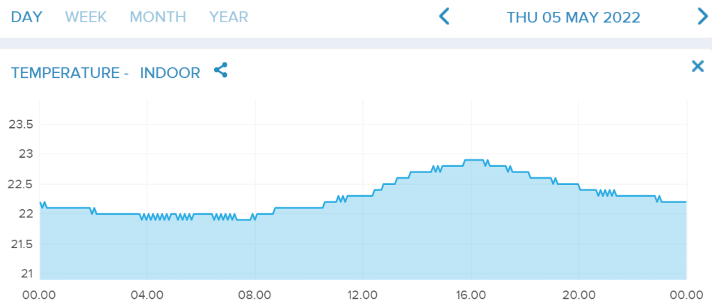

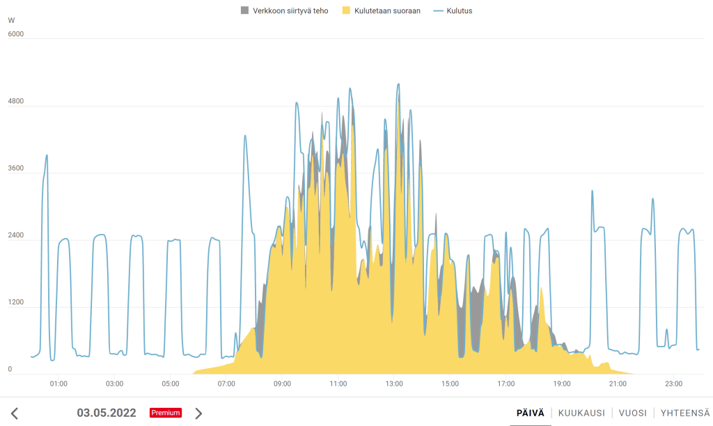

Alennuksen jälkeen:
Näin pikaisesti katsottuna lämpötila ei ole muuttunut ainakaan mitenkään oleellisesti mutta käyntijaksot ovat siirtyneet myöhäisemmäksi. Viimeisessä kuvassa vinolla laella oleva käyntijakso on käyttövettä. Tasalakinen on on-off koneen normaali lämmityskäynti. Ainakin tälläisessä töllissä missä varaavaa betonia on paljon ja putket lattiassa tuollaisella setupilla pystyy jarrutelemaan sähkönkäyttöä myöhäisemmäksi mukavuuden kärsimättä. En tiedä montako tuntia pitäisi sitten jarrutella jotta se alkaisi näkymään sisälämpötilassakin.... :hmm:

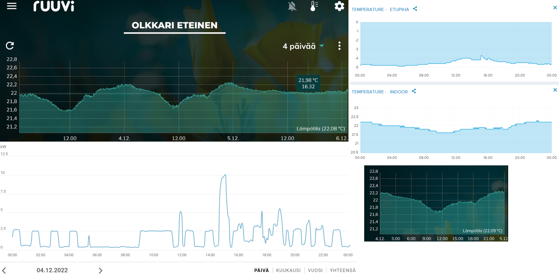

Tuli tuossa huvikseen kokeiltua mitä lämpötilapudotus 22 → 20 C klo 5.00 - 8.30 vaikuttaa tälläisellä -5 asteen pakkaskelillä kun kaikki noita pörssisähkö ohjauksia tekevät. Se näytti kasvattavan huonelämpötilan huojunnan 0,6 asteeseen mitattuna asunnon keskeisimmältä paikalta. Ylilämpöä näytti tulevan 0,2 astetta ja vajausta 0,4 astetta. Tuo oli sinänsä jännä että lämmittämättömyydestä kestää toipua noin klo 14-15 paikkeille. Ilmeisesti betonissa on sen verran varaavuutta ja tasapainontilan saavuttaminen kestää hetken. Muuten tuollainen on-off konekin pitää varsin tasaisen huonelämpötilan 5.12 ->

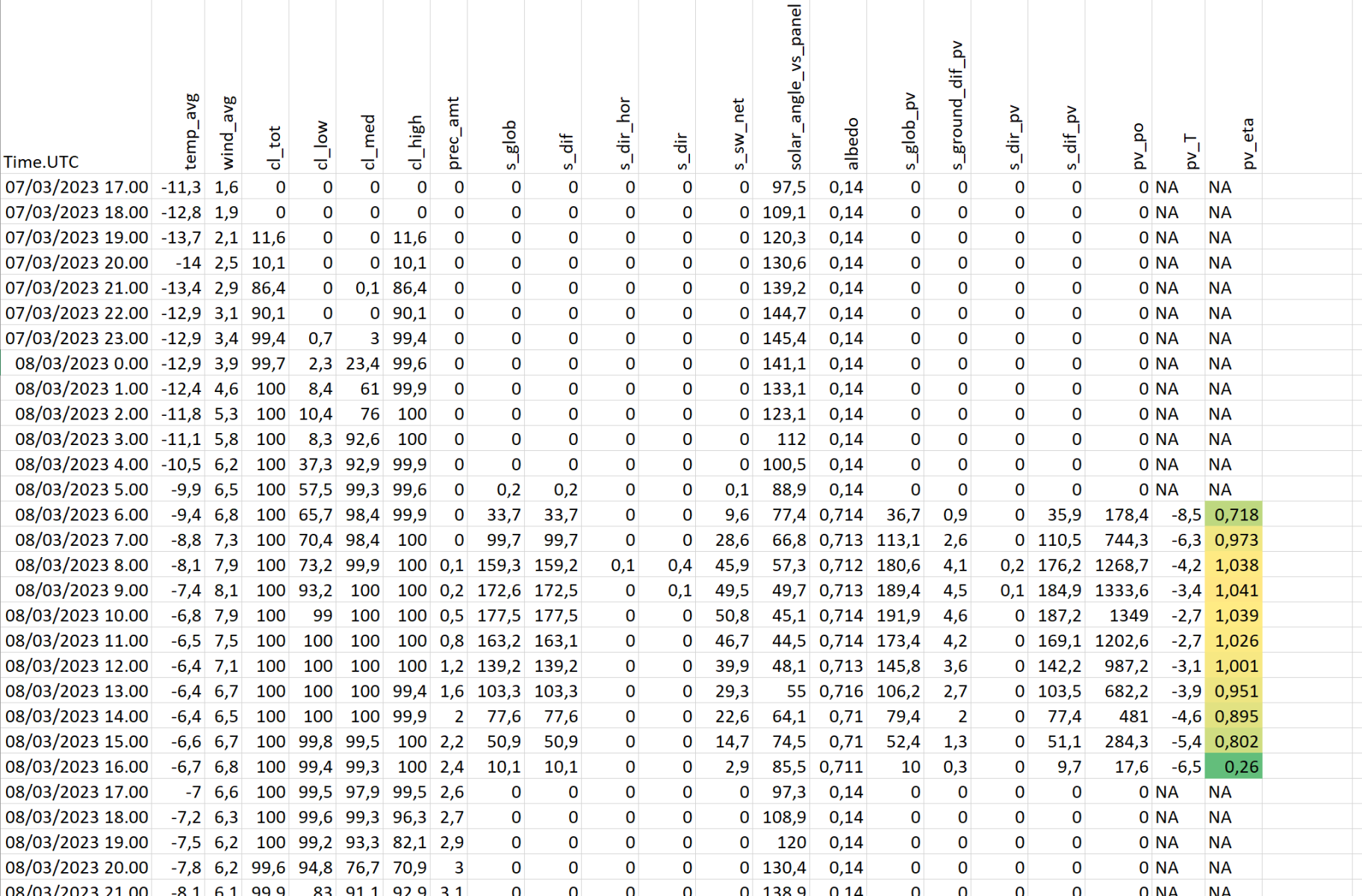

Jos käytössä olisi tälläinen aurinkosähköennuste (.csv) niin miten tästä helpoiten saataisiin käyttökelpoinen ohjaus vaikka releelle joka estäisi lämpöpumpun käynnin (laskisi pyyntiä) esimerkiksi kun tuottoa olisi luvassa > 2 kW vaikka kuvitteellisesti klo 9 -> ja vaikka 3 kolmen peräkkäisen tunnin ajaksi?
.csv tiedosto tulee apista ja se varmaan kannattaisi hakea joskus klo 24 jälkeen jotta se olisi mahdollisimman tarkka...
Suorituisiko esim Shelly moisesta?
