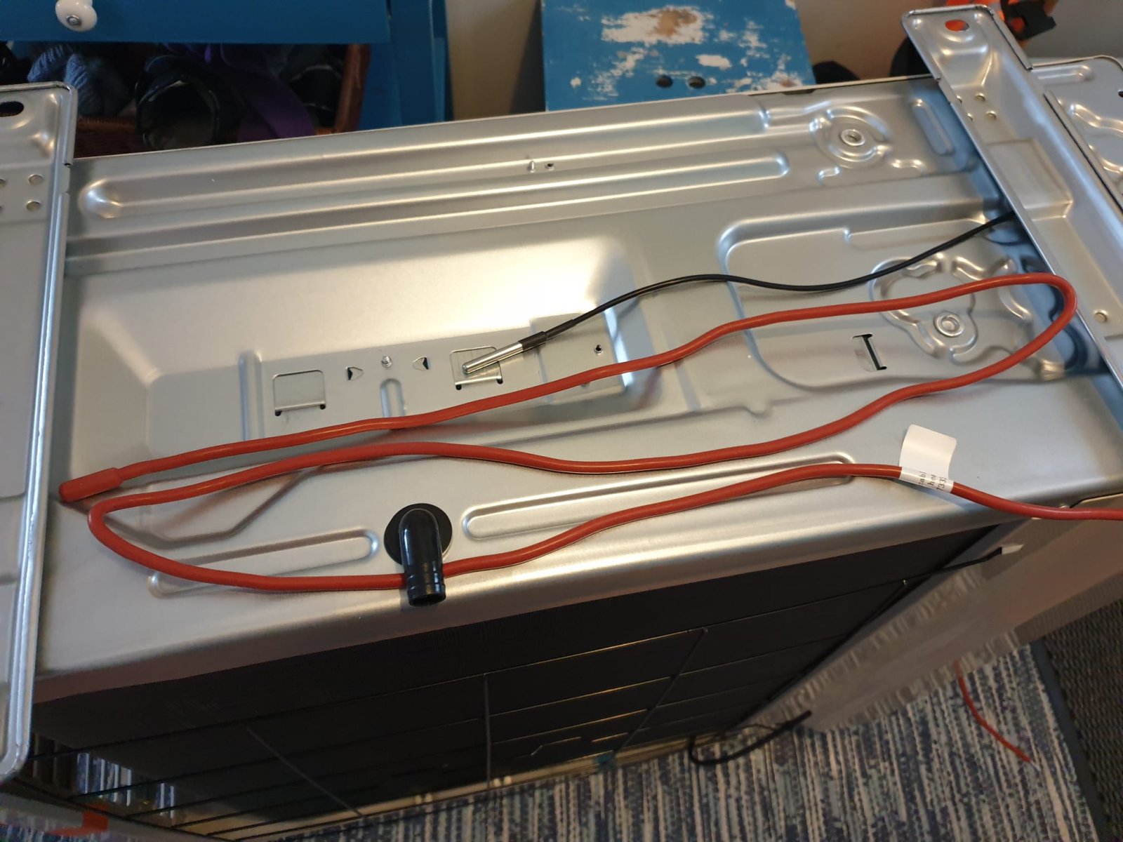

Joo, laiskuuttani ja koska hönnin lämmöt eivät ole tämän systeemin lämmöntuoton varassa antoi mahdollisuuden kokeiluun.
Piti myös päästä etenemään projektissa, joten otin ylijääneen palasen saunasatua. Pienen pähkäilyn jälkeen ajoin muutaman uran sirkkelillä, johon upotin vastuksen. Liimasin virityksen uretaanilla kompuran pohjaan ja liimasin alumiiniteipin reunoihin. Laitoin jatkoletkun vedenpoistoon (joskaan en laittanut kaapelia letkun kouruun, joka voi olla moka). Vesireikiä ei tarvita, koska pohja on levyn kohdalta umpinainen.
Edut:
- Kaapelin lämpö suuntautuu pohjaan (tosin pohjaa ei kuulema tule lämmittää)
- Ei koneen purkua
- Helppo ja nopea ratkaisu
- Jos ei wörki, on yksinkertaista tehdä toimivampi ratkaisu
Haitat:
- Kennon toinen pääty jää kattamatta, jossa potentiaalinen jäätymisen riski (toinen lämpöanturi sinne?)
- Hyppy tuntemattomaan, ei tietoa toimiiko, toisaalta lapsi on terve kun se leikkii.

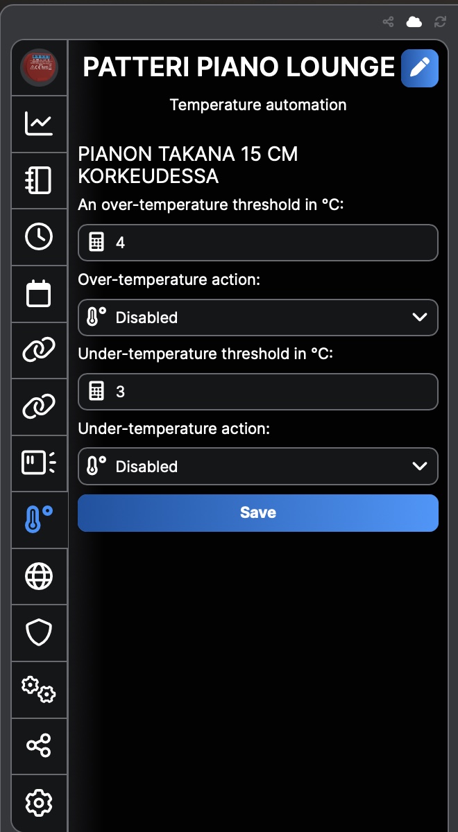

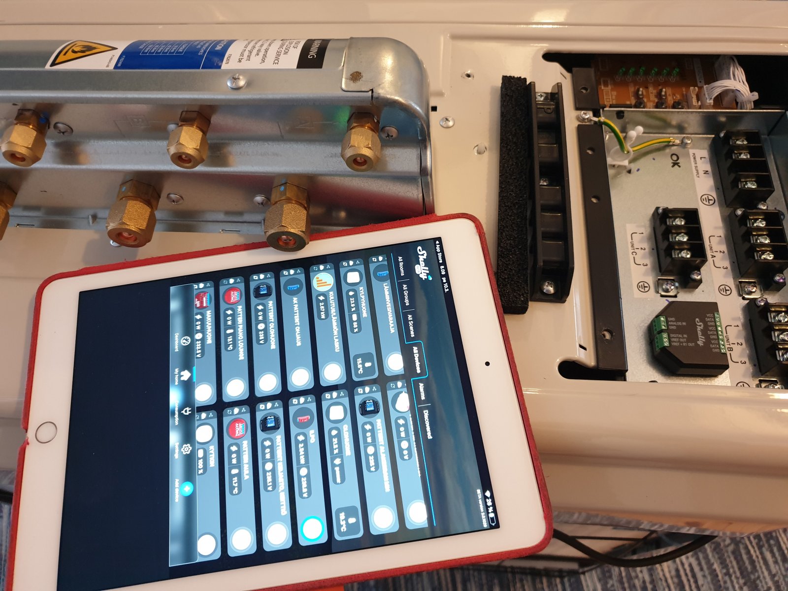

Shelly-tilaus oli saapunut Postiin, jossa joukossa oli 1PM Plus. Add-on kiinni ja voilá.
Anturien kaapelit pitää vielä jatkaa ja ennen kaikkea miettiä mihin ne sijoittaa. Tarkka sijoitus on kyllä mahdotonta, jos poraa reiän pohjaan ja työntää pään reiästä. Jotain parempaa pitäisi keksiä. Pitää selvittää johtojen reitit ennen anturien jatkamista.
Toisen anturin laittaminen päähuoltotulpan päähän ei taida olla vaihtoehto, koska sen kautta ei normaalisti liiku mitään. Ja kun on 3 sisäyksikköä, niin oman logiikan mukaan ei hyödytä mitata huoltotulpan lämpöä myöskään sattumanvaraisesta yksiköstä, joka ei mahdollisesti ole päällä.
