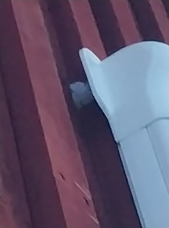

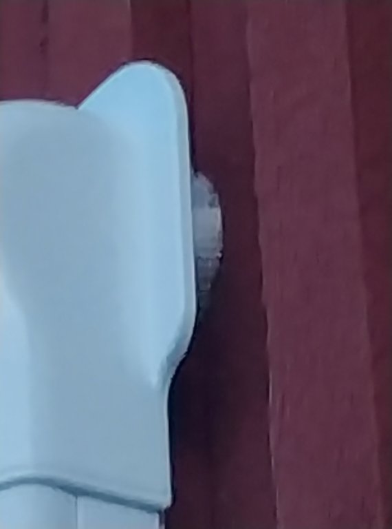

Meillä on 100v vanha hirsitalo mihin asennettiin viime viikolla ilmalämpöpumppu. Eristeenä ainakin kyseisessä seinässä on puru. Läpivientiin ei laitettu putkea, villaa eikä uretaania vaan se täytettiin tunkemalla sekä sisäpuolelta että ulkoseinän puolelta sisäyksikön paketissa olleella huokoisella suojamuovilla.
Ja kaiken lisäksi ulkoyksiköstä lähtevä suojaputki on asennettu juuri kahden ulkoverhoilulaudan sauman kohdalle ohuen riman (sen ajan verhoilu tyyli) päälle jolloin suojaputken yläpään erillinen osa ei asetu kiinni itse seinään vaan siihen jää kyseisen riman (n. 25mm) verran rakoa ja nämä aiemmin mainitut suojamuovia siis pilkottavat esiin.
Tästä läpiviennistä jäi kyseenalainen fiilis ja on vaikea ottaa selvää kuinka tämä oikeaoppisesti tehdään, kun tapoja tuntuu olevan monia. Onko syytä kutsua asentajat takaisin tiivistämään kunnolla ja miten tuo verhoilu asia on yleensä jos tuo rima sattuu reiän keskelle. Nyt on todella tökerön näköinen.

Rimaa/lautaa kotelon alle ja koko hökötys talon värisellä maalilla olisi paras. Riman yläreunaan vielä vaikka kaato sivulle jos haluaa hienostella.
Tai sitten rima pois kotelon alta.
Sinänsä jos läpivienti ei vedä kylmää ilmaa, ei ole ongelmaa. Jos haluaa, se on paras kitata akryylilla tms ja jättää uretaani pois laskuista.
Kiinitin huomion kohtaan "Läpivientiin ei laitettu putkea, villaa eikä uretaania vaan se täytettiin tunkemalla sekä sisäpuolelta että ulkoseinän puolelta sisäyksikön paketissa olleella huokoisella suojamuovilla"
Jos asentaja on eristyksen hoitanut laitteen pakkaustarvikkeilla, niin se ei ole ok. Kyllä tuo on reklamaation paikka. Varmaan täälläkin löytyy tietoa/kokemusta miten nuo läpiviennit on hirsitaloihin tehty.
Asentajia en kutsuisi takaisin koska tekevät kuitenkin nykytyyliin eli uretaanilla, ei hyvä. Tiivistämisen tekisin itse samaan tapaan kuin vanhan hirsitalon ikkunoidenkin pitäisi olla tiivistetty paikoilleen, eli pellavariveellä. Juuri vaihdoin meidän rintsikan kellarin vanhan koksiluukun tilalle uuden täysipuisen ikkunan ja tiivistin raot pellavalla, good stuff. :grandpa:
Arvaa vaan paljonko sieltä seinästä on purua valunut ulos kun siinä on putkittamatta touhuttu. Kukaan rehellinen asentaja ei laita pakkausjätteitä seinään "tiivisteeksi". Kannattaa varoa markkinoilla, 2020 ja sen jälkeen perustettu paljon asennusfirmoja. Pari satkua on ihan ok lisähinta jostain vakiintuneesta paikallisesta urakoitsijasta. Voi olla ettei tule priimaa, mutta ei tule sentään paskaa.
