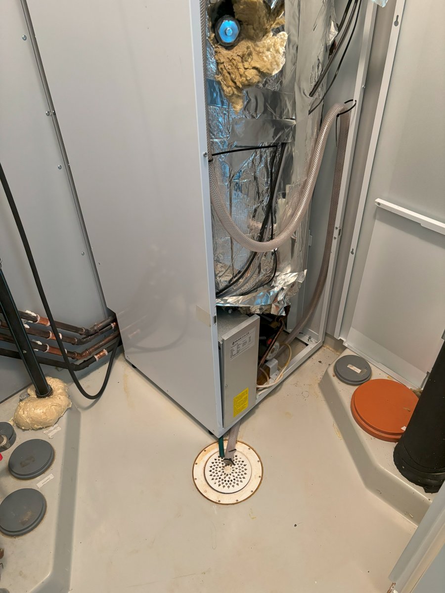

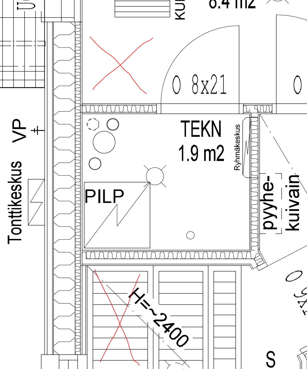

Kyllä tuonne mlp mahtuu. Niitä on laitettu paljon ahtaampiikin tiloihin. Useasta koneesta etupelti irtoaa suoraan eteenpäin. Joissain saattaa sen alla olla luukku joka saattaa aueta saranoilla ja tämä pitää myös ottaa huomioon. Tietääkseni jotkut ottavat koneikon myös irti siirtämisen helpottamiseksi ennen asennusta.
Jep. siitä ei pääse yli eikä ympäri että tuossa tilassa isomman huoltotarpeen iskiessa kone pitää nistaa ulos. Tai no mahdolliesti jos sen sijoittaisi vinosti kuin joku ylempänä ehdotti, ja vielä 10 cm korokkeelle niin sitten saisi kelkan vedettyä ulos. En kuitenkaan lähtis tähän, sit ei varmaan enään IV kone mahtuisi hyvin jne. Mutta on kyllä harmillisen ahdas tila... olisinpa tiennyt rakennusvaiheessa, tosin silloin kyllää sanottiin että kyllä sinne MLP menee(meneehän se sinne, mutta ei kovin käytännöllisesti).
Suuren osan huoltohommista pystyy kyllä tekemään tuossakin tilassa, kunhan etukannen saa pois (ja yleensä saa, mutta kuten Fraatti mainitsi, asia kannattaa pumppua valitessa varmistaa). Ainoastaan kompressoriyksikön vaihto menee vaikeaksi, silloin sitten kone pois paikaltaan. Eipä siinä nyt niin monta putkea ole kiinni, etteikö sitä saisi tehtyä. Sitäkin asiaa voi miettiä vähän valmiiksi putkia laittaessa, eli asentajille pitää takoa päähän että putkivedot niin että koneen siirto paikaltaan isompaa huoltoa varten ei vaadi aina ylimääräistä touhutonnia.
Niin eikös kylmäyksikkö vedetä ulos mlp alaosasta mitään isompaa hommaa varten, niin pitäisi mahtua vetämään tai saada koko masiina irti ja käännettyä silleen, että ulos ottaminen onnistuu.
En usko, että tuosta mun Bosch 7001i:stä (teknisesti sama kuin 7800i) enää koskaan otetaan tuota kylmäkonekelkkaa irti. Ei sitä tarvitse irrottaa vaihtoventtiilin tai kiertopumpun vaihtoa varten. Ainoastaan itse kompuran huolto/vaihto voi sitä edellyttää, Kannattaako tuota sitten tehdä vanhaan koneeseen? Asensin sen kuitenkin niin, että kelkan saa pois, vaikka tila taitaa olla ahtaampi kuin sinulla.
Eiköhän edelleen myös saa MLP:tä, joissa ei tuota kelkkaa edes ole. Jos uskoo sen helpottovan huoltoja.
Siis ei ainakaan Boschissa ole tarpeen vetää ulos tyypillisimmissä huoltohommissa, vaan vaihto-osiin pääsee käsiksi etulevyn poistamalla. Ainoastaan keruupumppu on tuossa kelkassa ja sekin siis hyvin näkyvissä etureunassa.

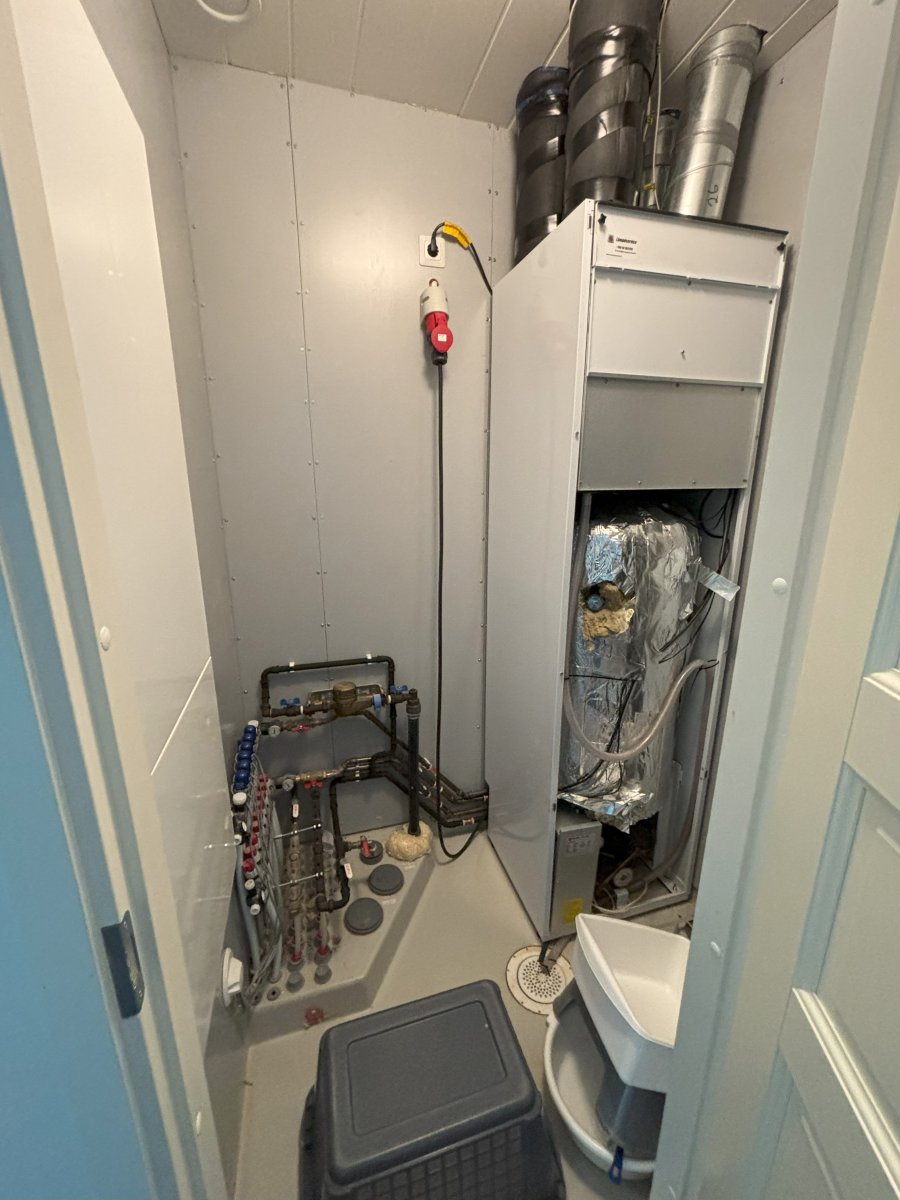

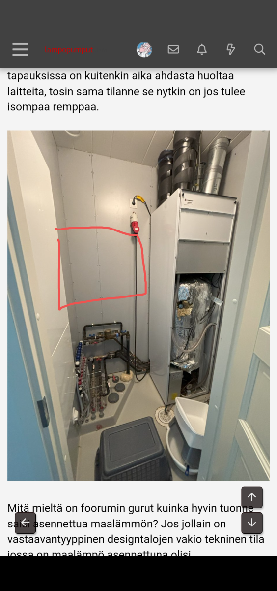

Tämä projekti on nyt edennyt tänä vuonna siihen pisteeseen että kaivo on porattu ja maalämpöputket tuotu tekniseen tilaan. Pitäisi vielä päättää IV-koneen sijoitus. Alkuperäinen ja ainoa suunnitelma oli sijoittaa IV-kone keskelle seinää ja viedä teknisessä tilassa kanavat IV-koneelle, tämä onnistuu ihan hyvin sen nähneiden urakoitsijoiden mielestä. Mutta toisena vaihtoehtona, mikä olisi täysin mahdollinen, olisi tehdä kanavamuutokset yläpohjassa, ja lisäksi siirtää nykyisen teknisentilan poistoilmakanavan paikkaa.
Näytä liitetiedosto 118012
Pähkäilen kumpi olisi parempi vaihtoehto tai olisiko kattoasennus hintansa arvoinen, kumman itse tekisit? Alla vielä plussat ja miinukset näistä vaihtoedoista.
Seinäasennus
+ Edullisempi asennus
+ IV-kone ehkä aavistuksen verran helpompi huoltaa
- Tekninen tila ahtaampi
- Jos mlp:lle täytyy tehdä isompaa remonttia ja siirtää, iv-kone täytyy sammuttaa ja ottaa tieltä pois (tosin tämän pitäisi olla pikku juttu)
Kattoasennus tai seinäasennus lähelle kattoa
- Kalliimpi (en tiedä vielä paljonko)
+ Tekinsessä tilassa enemmän tilaa
+ iv-konetta ei ole missään vaiheessa mlp:n huoltotöiden tiellä, seuraavan kerran tarvitsee irrottaa kun vaihtaa iv-koneen
Olisihan se parempi siellä katossa , mutta kuinka paljon se maksaa?
Ilmanvaihtokoneen irroitus ei ole kauhean iso homma , etenkin jos sen asentaa sillämielellä että se on irroitettavissa.
Jos lisäkustannukset pysyy kohtuullisina n 1000e ...niin kattoon vaan :)
Itse laittaisin koneen seinälle ja muuttaisin kanavat sisällä niin ei tarvisi mennä eristeisiin mönkimään.
Toki siitä tulee siistimpi kun kone killuu katosta.
Onko aloittaja huomioinnut parmair sovittimen ja ilmanvaihtokoneen
Sovitin on halpa ja vain 100mm korkee , ilmanvaihtokoneen kanssa kokonaiskorkeus 550mm tai 590mm
Olen tutkinut, meinasit että mahtuisi nykyisen nilanin paikalle mlp:n päälle? Minun mittausten perusteella jää turhan vähän tilaa kuitenkin, korkeussuunnassa jäisi 27cm mlp:n ja iv-koneen väliin, mikä kaiketi just riittäisi. Mutta koska parmair on syvempi, niin sen eteen jäävä huoltotila olisi aika pieni, johtuen radon ja viemäri putkista jotka on laitteiden edessä. Lämmöntalteenottokennon huoltaminen voi olla hankalaa, vasemmalla puolella on taas runsaasti tilaa. Suunnitelmissa on siis laittaa vallox 110.
