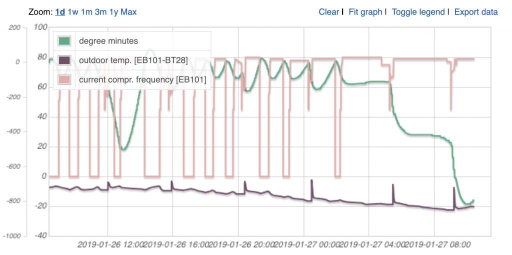

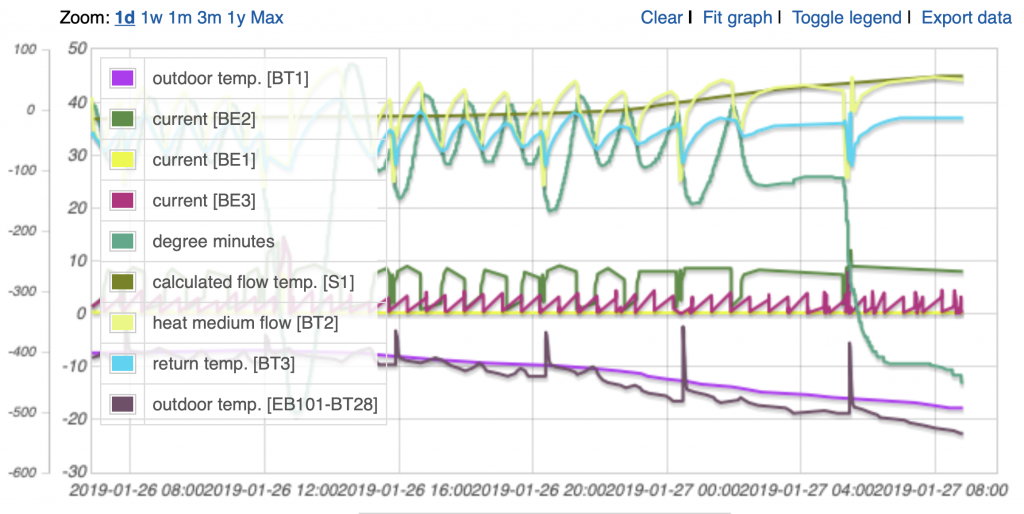

Enemmän kiinnostaa että muuttuiko laitoksen käyttäytyminen muuten puskurista. Vetääkö tasaisempaa/pidempää käyntijaksoa? Vielä on pienet pakkaset tässä edessä seurattavaksi, ennenkuin vallan lämmityskelit sulavat kevääksi.

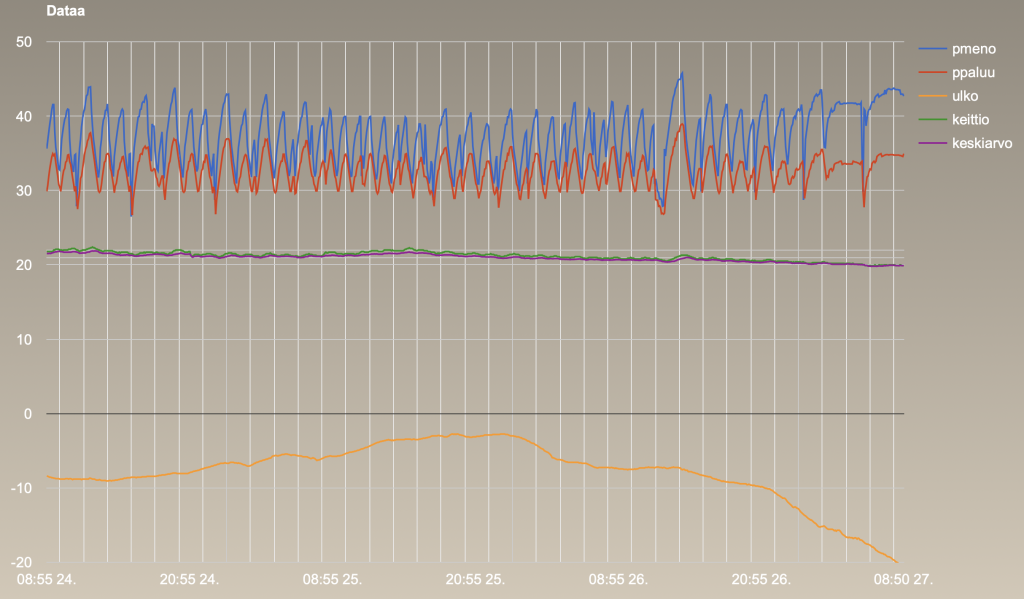

Täytyy pakkasten jälkeen laittaa kuvaajia jakoon. Nyt on ollut sen verran lämmin, että ei oikein vielä osaa sanoa mitään. Terävimmät huiput ovat kyllä pysyneet poissa ja patterit/putket eivät ole naksuneet. Pyyntikäyrää täytyy hieman tiputtaa taas plussan puolella kun meinaa tulla liian lämmin sisällä.

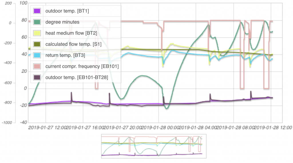

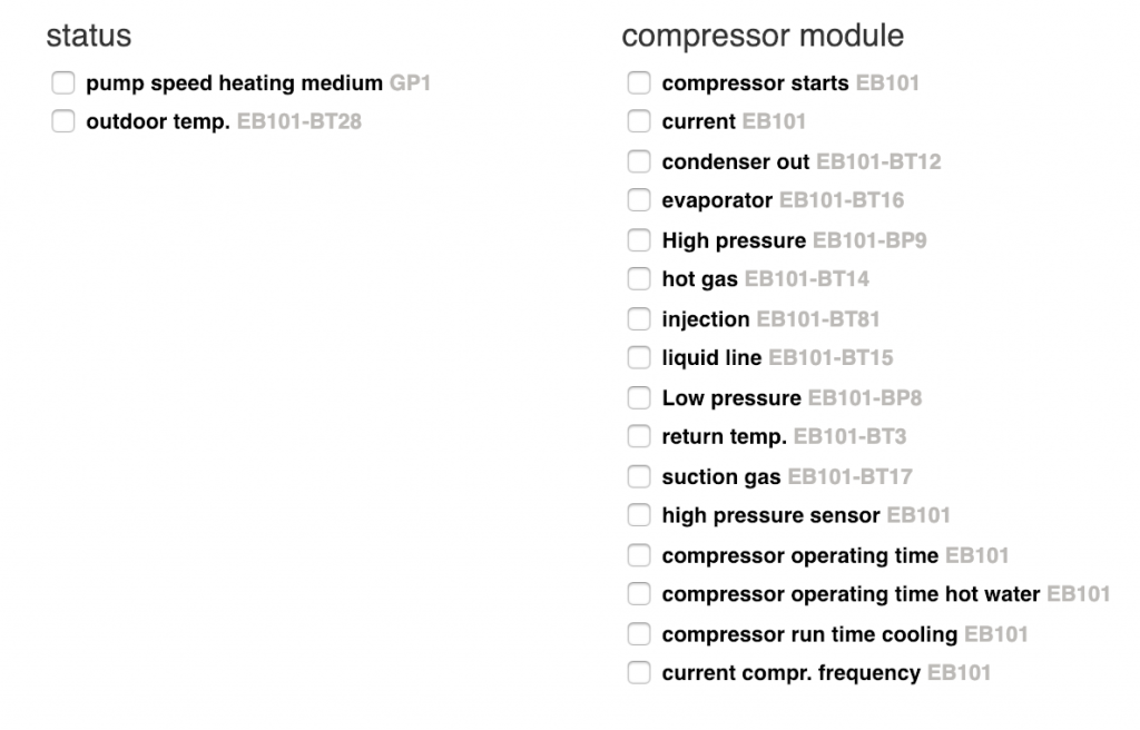

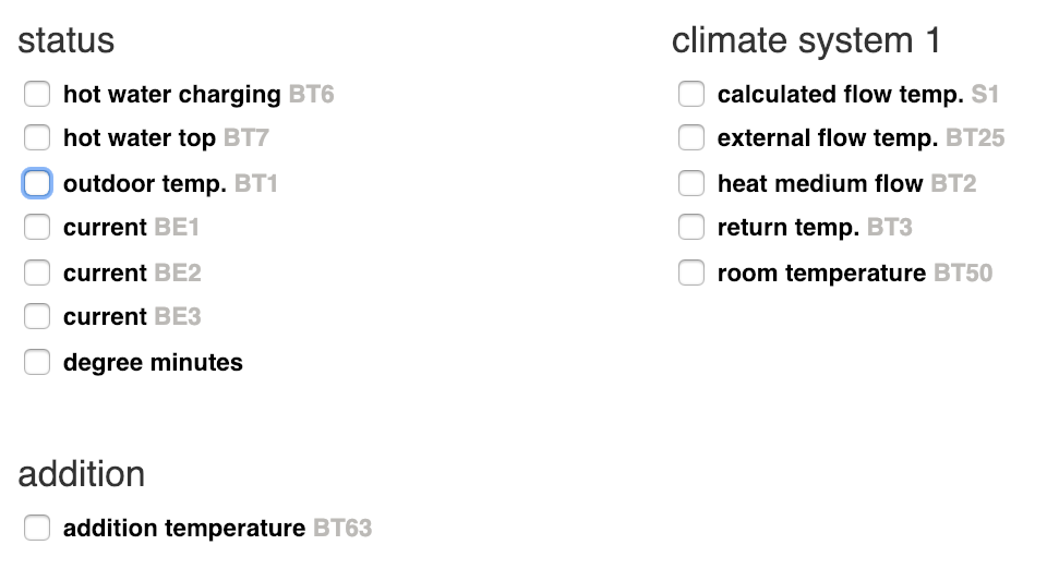

Taas voisin kaivata apuja pohdintaan. On päivät niin täynnä toimintaa, ettei oma järki oikein pelaa. Vähän olen nyt ehtinyt ihmetellä tuota pollucomia ja ottamaan dataa ylös. Ikävää hommaa tehdä manuaalisesti, mutta eiköhän siihenkin tule muutos kunhan ehtii rakentelemaan ja koodailemaan. Aluksi ihmettelin kun "COP" jäi ~2 paikkeille kunnes tajusin, että lämpimän käyttöveden kierto on päällä. Sen kulutusta en näe mistään tällä hetkellä. dT pyörii 3-4 C paikkeilla, mutta virtausta en tiedä. Linjasäätö täysin auki. Ehkä sen avulla saisi jotain mitattua?
No sammutin tuon kierron vuorokaudeksi ja kävin nyt aamulla laittamassa kierron takaisin kun ei jaksa odotella lämmintä vettä. Silti COP jäi ~2 paikkeille. No sitten tajusin, etteihän tuossa vieläkään näy lämpöisen veden käyttämä energia. Asennutin kyllä vesimittarin 1L/pulssi ulostulolla tehowatin eteen ja tarkoitus on alkaa seurata lämpimän veden kulutustakin jossain vaiheessa. Siltikään se ei kerro miten paljon energiaa on käytetty käyttöveden lämmitykseen. Ja tietysti ulkolämpötilakin on tippunut viimeisen vuorokauden aikana reilusti. Se tietysti tekee turhaa tuosta vertailusta tulosten välillä?
No liitteenä kuitenkin pari kuvaa mitä satuin aamulla ottamaan ja lisäksi tuosta omasta seurannasta kuvakaappaus ihmeteltäväksi. Pollucomin teho vaihteli 3,85-4,012 välillä, otto 1,9kW. Virtaus hyppi vuorotellen 0,522 <-> 0,542 m3/h. Onko tuo normaalia? Pollu tekee tuota virtauksen arvontaa koko skaalalla mitä olen nähnyt 0,4->1,1 m3/h. Hyppii yleensä kahden arvon välillä esim. 0,423 <-> 0,447. Anteeksi, jos meni hieman sekavaksi. Kysykää tarkentavia tietoja, niin yritän selvittää.
Edelleenkään en ole kuullut edes patterien putkista yhtään napsausta :)
Screenshot 2019-02-21 at 10.12.28.pngScreenshot 2019-02-21 at 10.14.45.pngScreenshot 2019-02-21 at 10.18.33.png
Trakker
Näköjään ei joka kerta myupway piirrä oikein tuota dataa. Muutaman kerran kun päivitti sivua, niin tuli järkevämpi kuvaaja.
Sattumalta olin samaan aikaan pannuhuoneessa asentamassa Fibaron termaria patteriin kun pumppu lähti käyntiin ja seurasin tuota pollun teholukemaa. 1,7 kW otolla huiput pyörivät 4,45-4,75 kW välillä. Ulkona -7 ja meno pattereihin 38,5.
