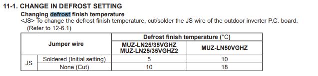

Other option: Modify the defrost-setting, if possible for your outside unit, check the Service-Manual of your outdoor unit, should be found by google quite fast.
For many models, it is possible, to defrost up to 10°C and not just 5°C. See screenshot, for MUZ outside-units.

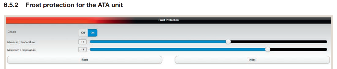

"FROST PROTECTION (=Fabric protection)
A minimum room temperature can be set under “Frost protection”. As soon as the room temperature falls below this value, the system automatically heats the room to this temperature. This helps to protect the room and structure from damage that could be caused by low temperatures."

Omassa AP25 vehkeessä alin lämpötila-asetus on +10C ja siitä vähintään 2C hystereesiä, eli pienin asetettava alue on +10-12C. Mutta kuten todettu niin edes +12-14C ei jaksa pitää kennostoa sulana. Paras siis unohtaa tämä erikoismoodi ja siirtyä ihan perus lämmitykseen ylläpidossa :cool:.
EDIT: Piti sanomani että AP25 pumpussa matalin jäätymisenestoasetus on +8-10C ja korkein +14-16C, mutta eihän tämä sitä tosiasiaa miksikään muuta että koko moodi vaikuttaa käyttökelvottomalta. Aikas jännää muuten, että ilmeisesti monikaan Mitsun omistaja ei ole tätä toimintoa kokeillut päätellen tähän ketjuun tulleiden kommenttien määrästä...

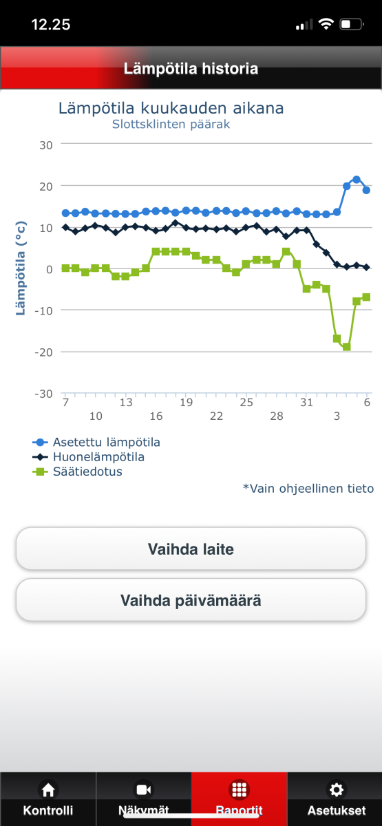

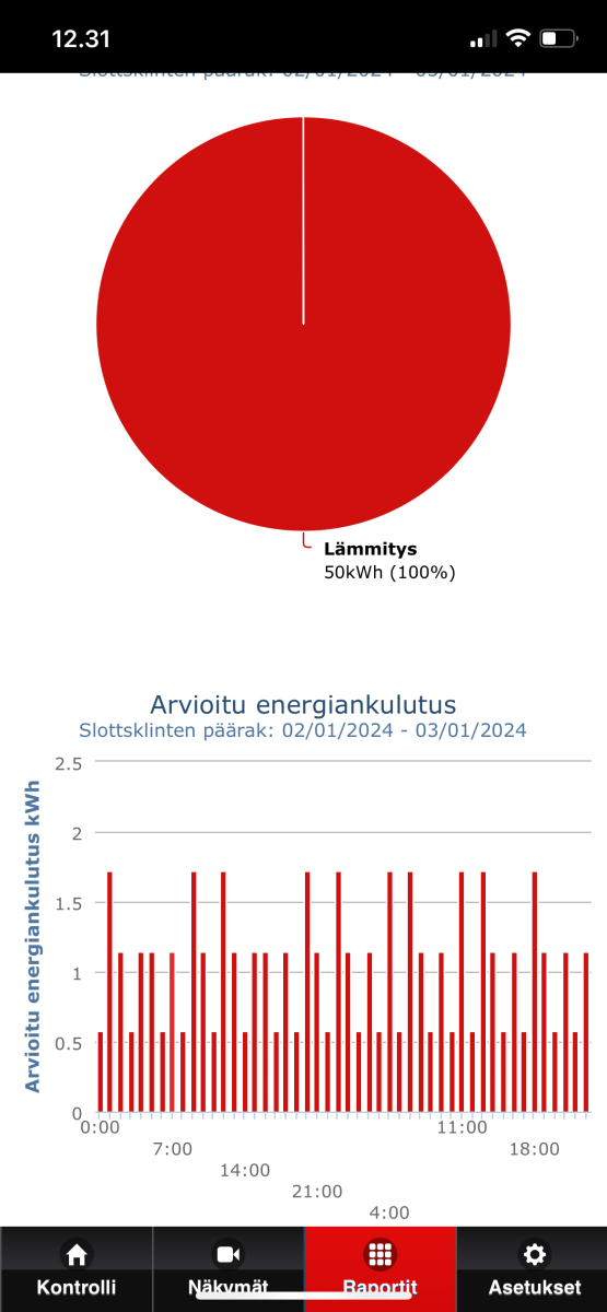

Sama ongelma täällä. Minulla myös tehot hukassa Mitsun LN25:ssa. Ensimmäinen talvi. Olen pitänyt mökillä jäätymisenestotoiminnon päällä (10-13C). Olen säätänyt laitetta MEL-Cloudin etähallinnalla. Kaikki toimi hyvin, kunnes tuli yli -20C pakkaset. Lämmöt romahtivat, lisäsin vaadetta koneelle. Mitään ei tapahdu. Energiaa kone ilmottaa käyttävänsä n 25 kWH/vrk, mutta sisälämpötila on 0 C. Mahtaako lämpötilamittauksissa ulottua miinuksen puolelle ollenkaan? Onko kone/kenno jäässä vai missä vika mahtaa olla, osaatteko kokeneemmat auttaa?, mitä tehdä nyt?
Pahaa pelkään että ulkoyksikkö on umpijäässä, ainakin omien kokemusteni perusteella tuosta "jäätymisenesto" toiminnosta.
Puksu
Jäässä taitaa olla, en pääse tarkastamaan, kun kohde on kelirikot päässä saaressa. Toisessa ketjussa joku arveli, että mitsun uudempiin pumppujen jäätymisenestotoiminnossa ei sulatus toimisi lainkaan tai toimisi huonosti ja se vetäisi ulkokennon jäihin…?
Minulla toinen vastaava pumppu Mitsu LN25 kotona toimii erinomaisesti, pyynti +23, sitä tulee ja pitää, eikä ulkoyksikössä ole lainkaan jäätä.
