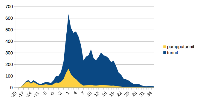

Ohessa oman on/off tyylisen pumpun käyntituntien sijoittuminen vuositasolla eri lämpötiloille.
Tuosta näkyy mm.
- Että kovilla pakkasilla pumppu käy lähes tauotta
- Suurimmat käyntimäärät osuu plussakeleille, täysin vuotuisen säätilan mukaisesti.
- Suurimman osan tunneista muodostaa pikkupakkasilta helteille oleva osuus
- Isommilla plussakeleillä käyntimäärä vakiintuu koska silloin lattioiden kulutus alkaa olla vakio ja käyttöveden ja häviöiden osuus kasvaa suhteessa.
Disclaimer: Kuvaaja ei ole mittadataan perustuva, vaan eri lämpötiloissa tehtyjen käyntimäärähavaintojen pohjalta interpoloitu arvio joka on sijoitettu Carunan Valpas palvelusta napatulle lämpötilajakaumalle siten että vuotuinen kokonaismäärä täsmää toteutuneeseen. Näyttäisi olevan kyllä hyvin kohdallaan. Tuotantokuvaaja olisi sitten vielä hivenen erilainen koska pakkaspäässä coppi on about 2 tai jopa alle ja hellepäässä se on 4-5. Eli tuotanto (=säästö) painottuu lämpimille keleille vielä enemmän kuin käyntimäärä(=kulutus).

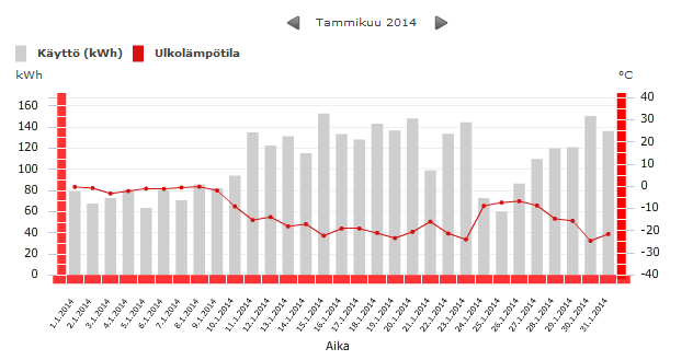

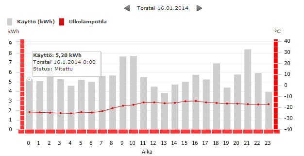

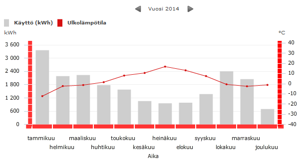

Ohessa muutamia sähköyhtiön verkkopalvelusta kulutuskuvia joissa näkyy vuosikulutus, tammikuu 2014 ja yksi tammikuun päivä. Noissahan on nyt mukana autotalli, mutta toisaalta puuttuu yläkerran tuleva tarve ( eli tavallaan kait näyttää suurinpiirtein todellisen tarpeen). Tammikuussa on -25 pakkasessa yöllä mennyt sähkö noin reilu 5 kWh. En muista tarkkaan paljonko lämmitin puulla viime talvena tuona, toisaalta Tehowatin lämpökäyrä oli liian korkealla viime talvena, ei tilaa puulla lämmitykselle. Lokakuu 2014 ei ollut puu käytössä, autotallissa liian isolla lämmitys. Sitten pudotin Tehowatin käyrää (nyt taitaa olla 3 astetta pudotettu vs lokakuu), aloitettu puulla lämmitys;; marraskuu oli jo parempi, joulukuu näyttää hyvältä vs esim. viime vuosi. Tässä tietenkin se epämukavuus että lattiat alkaa kylmetä, mutta puulämmityksestä on nyt hyöty käytössä.
Talvet tuntuvat ole nyt tätä nollakeliä usein joulukuun loppuun, oikea talvi vasta tammikuussa.
LTO on ILTO 440 Premium, sähköllä toimiva jälkilämmitys, ei ole vesikiertoista esilämmitystä. Onhan se vähän kökkö vehe, mutta parempi kuin ei mitään. Parempiakin olisi mutta edellisen omistajan valinta ja toimivaa laitetta ei kannata ruveta vaihtamaan.
Autotallissa yläpohjasta puuttuu vielä puhallusvilla , vain palavillakerros vasta.
Tosiaan VILP:istä oon ajatellut että voisi hoitaa lämmityksen tuossa nolla molemmin puolin. Paukkupakkasilla( jos niitä enää on) sitten Tehowatin vastukset noistasi homman + puuta . Jos WOYK112LTC olisi ulkoyksikkönä niin nuo sähkövastukset(Tehowatti + Fujitsu ) on tuplana eli turhaan vai kuinka? 1-vaihevaihe riittäisi siis? Onko IMPROMAT:issa joku automaatti sammutus, jos mennään koville pakkasille, joilloin laite ei enää jaksa tuottaa? Mitäs sanotte, vaikuttaako WOYK112LTC ylimitoitukselta? itsellä sellainen tuntuma että olisi ylimitoitus. VILP:in ollessa käytössä käyttäisin puuta vähemmän; lattia lämpö olisi mukavuustekijä. ILP:hän olisi TMA mielessä selkeästi tässä paras ratkaisu, mutta siinä ei oikein innosta tuo "lattiat kylmänä", siksi VILP harkinnassa.
AOYG14LTCN( arvio) vs WOYK112LTC( asennushinta auki) paketeilla saattaa olla hintaeroa 2000 e; tämä siis varmistamatta vielä. Ja onhan noita muitakin ulkoyksiköitä Fujitsulla tuossa väliltä. Onhan tämä tämmöistä spekulointia, kannaattaako mikään hankinta :)
