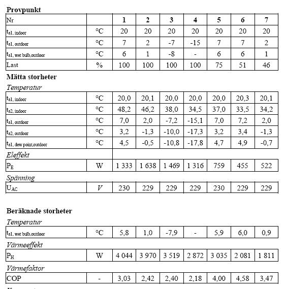

Carnot COP (7/20 C) = 293 / (293-280) = 22,54 ja todellisen prosessin (ILPin) samoissa lämpötiloissa täydellä teholla mitattu COP olisi esim. 3,5
=> prosessin hyötysuhde optimiprossiin verrattuna olisi näin siis 7/20 C tilanteessa vain 3,5/22,54 = 15%
Tämän mukaan olisi paljon prosessissa vielä parantamisen varaa. 8)
    66,2 KB · Lukukerrat: 498

Tuossa edellä olleesta esimerkki datasta saadaan +7/20C lämpötilassa seuraavia tuloksia.
Korkein ilmanlämpötila +48 C (=321 K) ja matalin lämpötila +3 C (=276 K)
hyötysuhde = 1-276/321 = 14%
