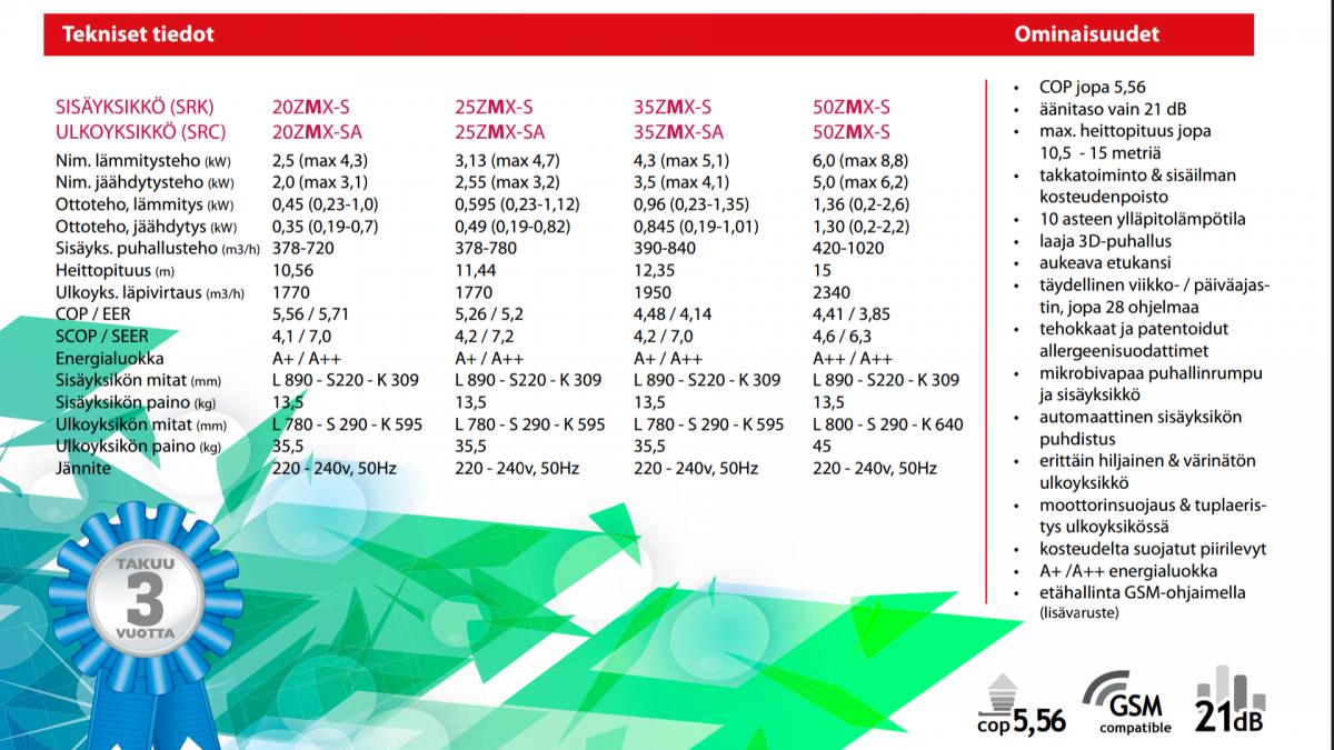

Tuota 25 mitsua tarjottiin. Olisiko sopiva käyttööni?

Vs: Mikä pumppu 75m2 autotalliin (375m3)?
koura sanoi:
Kannattaisi ottaa tehokkaampi laite, vähintään 35-sarjalainen. Tuosta Mitsubishi Heavy Industrien laitteesta foorumilla vähemmän kokemusta. Mitsubishi Electric on ollut suositumpi (esim. FH-malli). Oma valintani tuon kokoiseen talliin olisi Gree Hansol 35 A, hintakin on edllisiä laitteita edullisempi.
