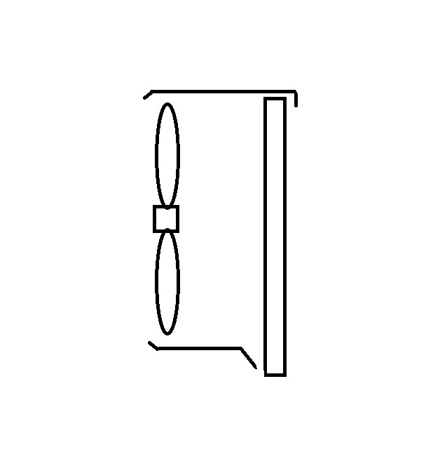

Vs: Miksi ilpeissä on pohjapelti?
Kellarinlämmittäjä sanoi:
Ehkä tuosta reiästä karkaisi ilmaa kennoon hallitsemattomasti ja ylipäätänsä reikä söisi puhaltimen tehoa, jos reiässä olisi väljyyttä koneen sisälle päin. Kai siihen voisi juuri sen kennon kokoisen ja muotoisen reiän tehdä. Puhallin sitten imisi ilmaa altakin päin.
Nimenomaan se voisi olla niin että jos pohjapelti pitää olla niin se olisi noin tuuman ylempänä kuin kennon alareuna jonka kohdalla peltiä ei olisi ollenkaan. Tämän pellin reuna olisi sitten taitettu sen tuumanverran alas noin 45 asteen kulmassa. Tällöin kennon kohdalla alhaalla olisi vapaa pudotus ja puhaltimen imu kohdistuisi tämän reunan taiton myötä silti koko kennoon , mutta välistä ei pääsisis vuotamaan juuri yhtään ilmaa.
Niissä on pohjapelti, koska vesi halutaan kerätä kondenssiputkeen samalla tavalla kuin sisäyksikössäkin. Eihän näillä ole alunperin ollut tarkoitus pakkasessa lämmitellä.. siksi niissä on helposti tukkeutuva tiheä kennokin. Lämmityksen tarkoitetuissa VILPeissä on sitten vähän toisenlaisia ratkaisuja, mutta kannattaa muistaa että osa VILPeistäkin on syntynyt jäähdytyskoneeksi ja niissä on sitten ollut vastaavia ongelmia.
