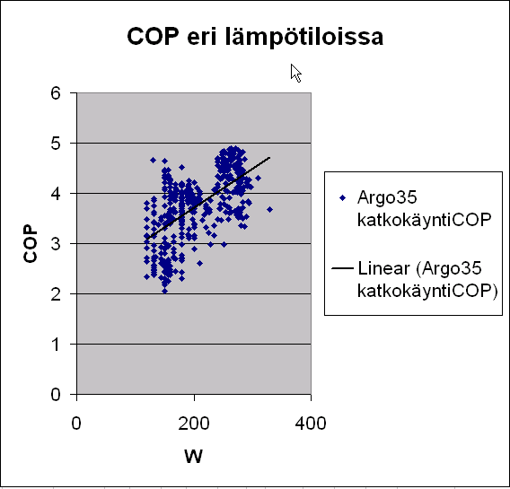

Eikai niiden pikkutehojen COPeilla ( jos kyse on siitä onko se 3 vai 6 ) oikeasti mitään väliä ole, ei niinä aikoina synny merkittävää osaa pumpun tuottamasta sähkölaskusta, ja onsekin COP kuitennii parempi kuin katko-COP vähän suuremmalla minimiteholla. Enempi se on alavääntö mukavuustekijä, pumppu pitää lämpöä yllä pienilläkin lämmöntarpeilla ilman äänimaailman toistuvia muutoksia.
Ei se COP muutenkaan ole yksi luku.. tässä on Argon mitattu COP pienillä ottotehoilla. Sen väitetty pienin jatkuva ottoteho on 250W.. sinne se laskee nollaa kohti katkoaluella ihan samaan tapaan.
    17,9 KB · Lukukerrat: 427

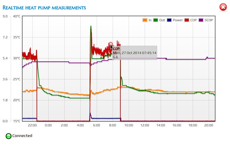

Niin ei se pumppu paljoa kulutakaa näillä pikkutehoilla, mutta kyllähä sillä on vaikutusta paljonko tuotettu energia on vuotuisesta energiatarpeesta. Oletko muuten koskaan yrittänyt itse sitä arvioida? Itsellä nimittäin karkeasti sanottuna ~40% vuotuisesta lämpötarpeesta on plussakeleillä.

Voisha tuota jossain vaiheessa kokeilla.
pökö sanoi:
Eikö teillä kämpät ylilämpee jos +10 asteessa pumppu lämmittää yli kilowatin teholla eikä katko?
Ei ylilämpene kun käyttää ajastusta, antaa sisälämmön vähä seilata ja lämmittelee tarpeen mukaan esimerkiksi aamuin ja/tai illoin (katso liite).
    51,7 KB · Lukukerrat: 416
