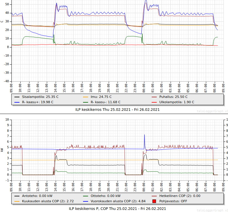

Olemme saaneet seurata muutaman merkin kohdalla kamppailua sulatuksista, lähinnä sulatusten tiheydestä, sulatusajasta ja tarpeellisuudesta. Kevään edistyessä ja lämpötilan noustessa tilanne muuttuu ja sulatukset jäävät vähemmälle ja loppuvat. Kiinnostaa miten noin yleisemmin tuo sulatusten loppuminen asettuu eri merkeillä.
Gree GWH09TB-S3DNA1D/O
Ohessa alla omaa seurantaa ja sulatuksia ei ole enää +2 asteen ulkolämpötilan yläpuolella.
Huom
Grafiikassa huonelämpötila on noin 3 astetta liian korkea koska anturi on liian lähellä sisäyksikköä. Pyrin siirtämään mitta- anturin toiseen paikkaan kesän aikana.

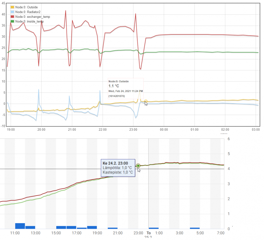

Aika samoissa lämmöissä täälläkin kenno alkaa pysymään "märkänä".
Kevät ahvojen aikaan hyviä havainnointi kelejä on harvakseltaan, mutta tuossa kun edellinen pakkasjakso lauhtui niin syntyi otollinen testiolosuhde.
Logeista tihrustettuna näytti siltä, että sulatuksen jälkeen "laimealla" alkukiukulla 1,1 astetetta riitti melkein jättämään kennon "märäksi", sillä seuraava sulatus tuli vasta 5tunnin jälkeen.

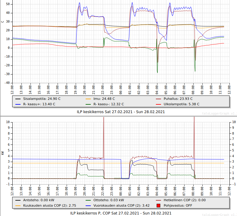

Alla uusi kuva josta käy selville miten Gree om sulatellu viimeisen vrk:n aikana ja lisähöysteenä miten pohjan sulatusvastus toimii. Eilen paistoi aurinko ja se näkyy myös päiväajan pitkänä sesokkina.
Toimintaa kuvan perusteella
Sulatuksia oli kaksi, klo 4 ja klo 8 aikoihin jolloin ulkolämpötila oli 0 ja 1 asteen välillä. Pohjan sulatusvastus meni päälle ainakin klo 19 jolloin ulkolämpötila oli noin nollassa. toisen kerran meni päälle noin klo 23 ja pois nyt aamulla klo 8 paikkeilla. Oliko vastus päällä koneen käydessä, ei selviä tästä. Ulkolämpötila noin nollassa. Laitteen toiminta mielestäni moitteetonta. Kahdesta muusta ulkoyksiköstä otin viime syksyna pohjan sulatusvastuksen pois käytöstä koska niiden kuormitus on varsin pientä ja sulatusvedet eivät sanottavasti jäättyneet.

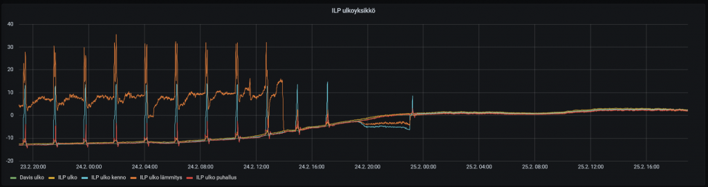

Tässä Samsung 12 Smart Exclusive käytöstä. Pohjavastuksen ohjaus on päällä jatkuvasti alle -7 C ulkolämpötilassa ja kokonaan pois lämpimämmässä. Sulatukset toimivat kellon perässä n. 2 t 13 min välein -4 C ulkolämpötilan alapuolella. Sen yläpuolella sulatuksia tehdään vain tarpeen mukaan, kun kenno alkaa olla tulossa. Trendissä tarpeen mukainen sulatus näkyy 24.2. klo 23. Sulatuksia ei enää tule n. +1 C yläpuolella. 24.2. klo 23 eteenpäin tähän hetkeen saakka on menty ilman sulatuksia. Pohjan sulatusvastuksen teho on n. 150 W ja se laskee päällä ollessaan COP:ia merkittävästi varsinkin pikkupakkasilla, kun mennään pienellä ottoteholla. Tuohon pitää tehdä modaus niin, että vastus on päällä vain sulatusten aikana. Sulatusten vaikutus COP:iin on paljon pienempi.
Ulkoyksikössä on 4 anturia: ulkoilma, kennon pinta ulkopuolella, pohjavastuksen vieressä ja puhaltimen ilmavirrassa. Piirrossa on lisäksi on sääaseman ulkolämpötila. Kennon pinta- ja pohjavastuksen vieressä olevasta anturista näkee hyvin kennon tukkeutumisen. Niiden lämpötila putoaa suhteessa ulkoilmaan ja puhallusilmaan.

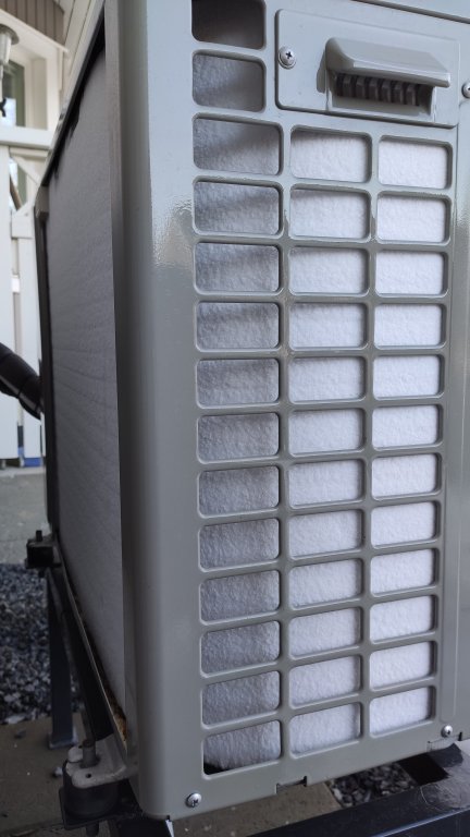

Aika hyvän kuuran vetänyt kennoon, vaikka käynyt päivän n. 200W ottoteholla. Kennosta palaava kylmäaine pysynyt silti tarpeeksi lämpimänä niin ei ole sulatusehto täyttynyt. Laitoin "powerfull" toiminnon päälle niin veti heti kennon lämpötilan niin alas, että sulatus käynnistyi, ulkolämpötila +7C.
