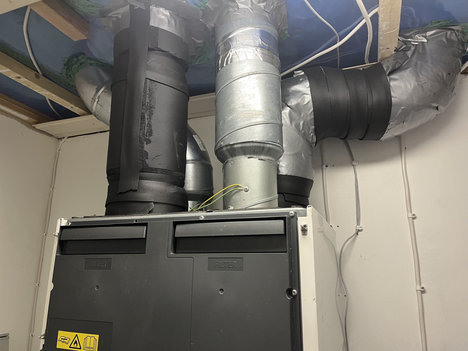

Meinasin nyt kuitenkin, että otan ainakin ensin pelkän iv-koneen ja F470 jäisi toimittamaan sähkökattilan virkaa. Tuo Enervent Salla vaikuttaa ihan järkevältä koneelta. Mitenhän asennus olisi paras toteuttaa, Nibestä yläkertaa matalammaksi ja kone sen päälle vai Niben viereen? Jos Nibeä päätyy teurastamaan, niin siitä pitäisi ilmeisesti otattaa kylmäaineet pois? Nykyjärjestelystä kuva alla.

Kun F470 pumppu vaihtui viime kesänä, niin pumppua pihalla teurastaessaan ammatimiehet suhauttivat tahallaan tai vahingossa kylmäaineet taivaalle. Kun katsoin vähän hämmästyneenä vieressä, niin totesivat että kylmäaine on propaania.
Jumijami
Näköjään noin 160gr propaania, ei ehkä sen arvoista, että kannattaisi kylmälaitekorjaajaa käyttää paikalla.
