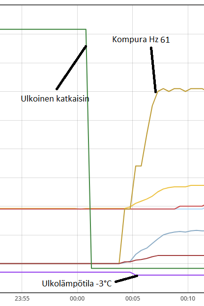

Sammypiru
Eikös VILPeissä ole myöskin pidempi käynnistysviive, ainakin kun virrat palautuu ulkoyksikölle katkoksen jälkeen.
No tämä VILP ei ole ihan virrattomana ollut mutta ulkoisella kytkimellä sammutettuna. Kun puoliltaöin annetaan käyntilupa niin ~7 minuuttia myöhemmin kompura käy jo tavoitetaajuudellaan.
