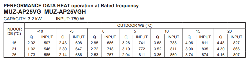

Ok. Tiedätkö/saako mistään tietää, että onko tehot samat kuin vgh mallissa? Jos tämä vg on heikompi pakkastehoissa, niin sitten mua kyllä VITUTTAA oma hölmöyteni, että ostin "väärän" pumpun, niin kauan kun pumppu toimii, eli 8-13vuotta. Tuon pohjansulatusvastuksen kanssa pystyn kyllä elämään, mutta jos tämä kyykkää -18c pakkasilla niin....
Service Manualin mukaan olisi sama kylmäainemäärä 0,55 kg ja sama tehoalue ainakin +7C.
Tuossa Rated testissä on samat arvot kummallekin malille.
