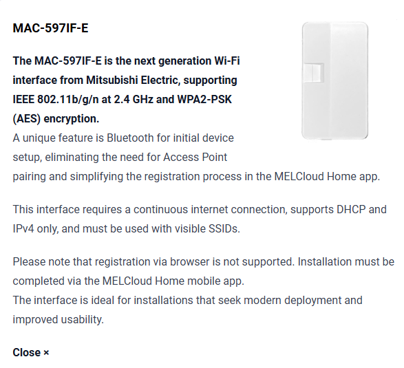

Tässä ruotsisivujen tuotekortissa puhutaan Bluetoothista, mutta mitähän pitäisi tehdä että oma kännykkä näkisi tämän laitteen listoilla?
Ruotsalaisen jutun mukaan pitää olla MELClud Home app jotta toimisi (EI siis MelCloud app!).
