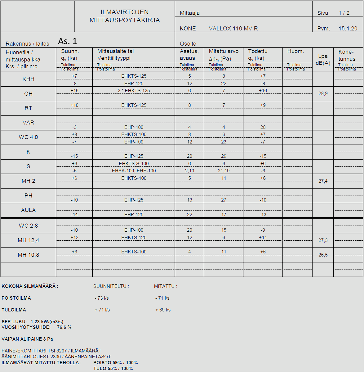

Asun viiden asunnon rivitaloyhtiössä, jossa kaikki asunnot ovat identtisiä ja kooltaan 100 neliötä. Jokaisessa asunnossa on ilmanvaihtokoneena otsikossa mainittu Vallox 110 MV. Pyysin isännöitsijältä rakennusvaiheen ilmavirtojen mittauspöytäkirjat. Mainitsen jo tähän väliin, että en ymmärrä ilmanvaihtokoneista enkä näistä mittauspöytäkirjoista juuri mitään, mutta minua häiritsee, että ensimmäisen asunnon mittauspöytäkirja on ainut asunto jossa ilmamäärän poisto-% on isompi kuin tulo-%. Lisäksi varaston mitatussa arvossa on aika iso heitto ensimmäisen ja muiden asuntojen välillä.

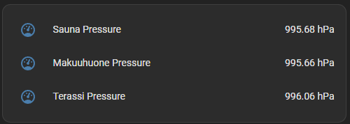

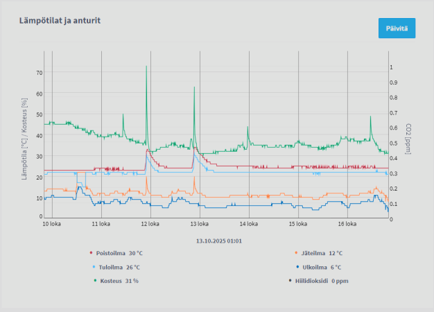

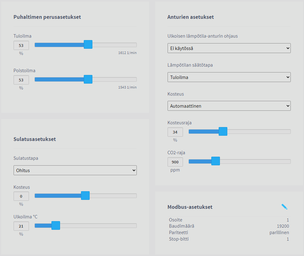

Laitoin liitteeksi kuvat ensimmäisen ja toisen asunnon mittauspöytäkirjoista. Asuntojen kolme, neljä ja viisi mittauspöytäkirjat ovat arvoiltaan lähes identtiset, kuin asunnon kaksi (ml. ilmamäärän teho %:ssa). Lisäksi liitin kuvan laitteen nykyisistä arvoista ja mittaustuloksista. Sen verran ymmärrän, että asunnon pitäisi ilmeisesti olla lievästi alipaineinen. Minulla on asunnossa muutama RuuviTag ja yksi ulkona. En tiedä riittääkö RuuviTag:n mittaustarkkuus todentamaan tuota alipaineisuutta, mutta tulkitsen, että niiden arvojen mukaan asunnon pitäisi olla alipaineinen?

- Pitäisikö Vallox 110 MV puhaltimen perusasetusten vastata tuota mittauspöytäkirjan kohtaa "Ilmamäärät mitattu teholla..."? Jos ei, niin mitkäköhän arvot siinä pitäisi olla? Tällä hetkellä 53% / 53%
- Onko normaalia, että ainoastaan yhdessä asunnossa poisto-% on suurempi kuin tulo-%?
