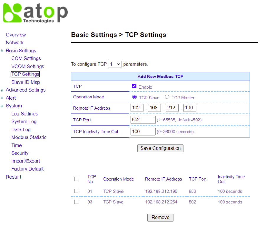

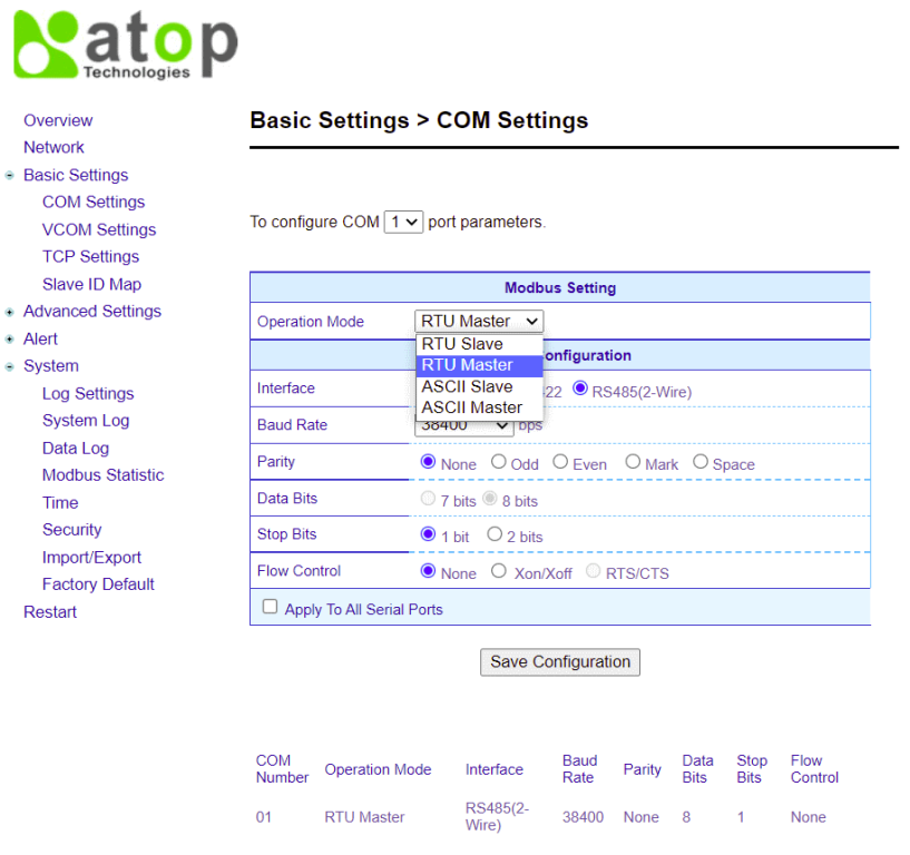

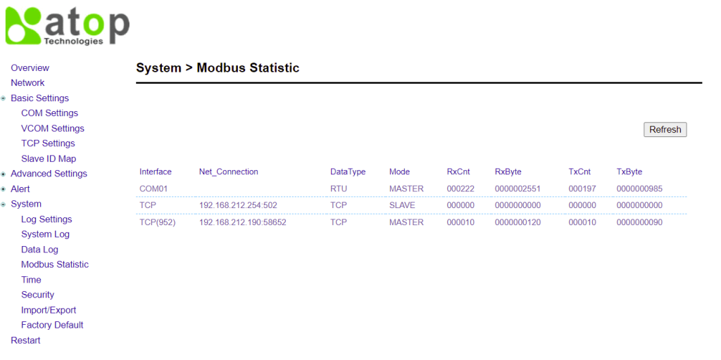

Jos ATOP on vaan T-haarana RS485 väylän kyljessä ja OH RS485 -väylällä ATOPin pitäisi olla RS485 -puolelta slave ( jotta se kuuntelee ) ja ethernetin puolelta master jotta se komentaa eteenpäin - ja sillä pitäisi olla joku ethernet-slave jolta ehkä edellytetään jotain käytöstä, mutta en tuosta ymmärrä mistä se gw tietää mikä Modbus-osoite on missäkin TCP-yhteydessä. Ehkä se oppii - lähettää ensin kaikille ja se joka vastaa saa jatkossa ne idt. Tai sitten se tekee jonkun scannauksen ja selvittää mitä on missäkin..
Tuohon samaan päädyin päivällä itsekin kun pyörittelin noita eri vaihtoehtoja. Käytännön ongelmana tuossa taitaa olla se että OH olettaa vastaukseen kyselyyn tulevan heti, se ei halua odottaa siihen asti että tuo ko rekisteri sattuu päivittymään väylällä. Eikä sitä voi käytännössä kysellä väylältä kun on jo yksi master eli tuo AM40.
Vaatisiko tuo siten jonkinlaisen välipurkin/puskurin, vaikkapa Arduino joka seuraisi väylän liikennettä ja OH:n kysellessä palauttaisi tuoreimman arvon ko rekisteristä? Oliskohan joku tehnyt vastaavan sovelluksen aiemmin? Toisaalta ei ole oikeastaan kun 3-4 rekisteriä mitä oli tarkoitus seurata tuosta Vexvestä joten kaipa tuollaisen saisi jotenkin parsittua kasaan itsekin vaikkei ohjelmoinnista ymmärrä senkään vertaa mitä se kuuluisa sika satelliitista.
Mutta kokeilen ensin vielä millaisia tuloksia sieltä RF liitännän kautta saa. Noissa on eri väylänopeudet tuossa EXT I/O (38,4j ja RF (115,2) joten liikkuisikohan se tieto ”liukkaammin” RF:n puolella. Vexven propeliiosastolta evästivät et säätimen emolevyllä, kotelon sisällä on vielä yksi väyläliitäntä mitä käyttävät tuotannossa laitteen ohjelmoinnissa. Tuon sanottiin olevan kuitenkin rinnan EXT I/O liitännän kanssa joten tuskin maksaa vaivan avata kuoria. Kokeilen ensin tuota RF vaihtoehtoa ainakin.
