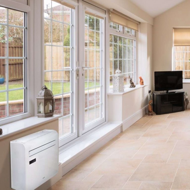

Onko kellään kokemusta tällaisesta "ulkoyksikköttömästä" ilmalämpöpumpusta? Onkohan todellisuudessa sama kuin ilmankuivain, mutta jonkinlaisella seinäläpiviennillä varustettu? Olisi kiva tietää vaihtaako tää ilmaa vai pyörittää vaan ulkoilmaa sisäyksikössä ja miten hyvin kondenssinhallinta on toteutettu, kun kovilla pakkasilla seinä pumpun kohdalla -20°C ja sisällä +25°C :D
Ilmeisesti näitä myydään sillä, että asennus ei vaadi kylmäainelupia ja hellasärö pysyy vähempänä, kun ulkona ei ole isoa "pönttöä".

Eihän tuollaisten pikkureikien kautta juuri ilma vaihdu. Onkos tuolle energiamerkkiä? Sivuilla mainittu "EER taso 2,6" ei paljoa lupaa.
