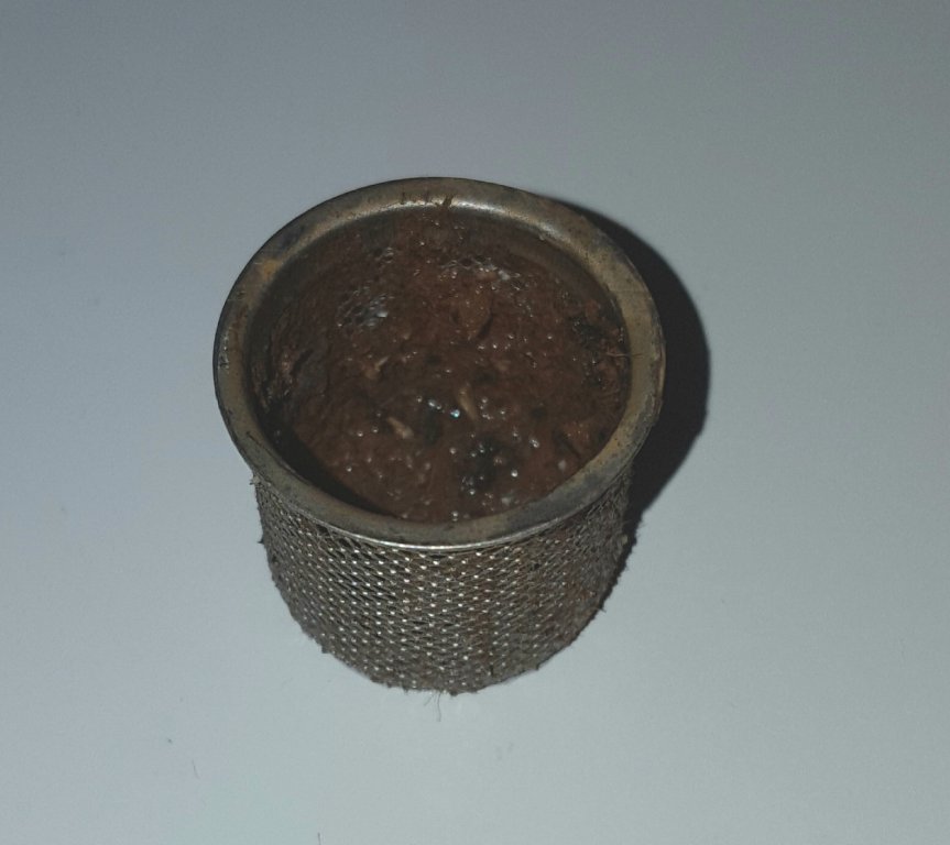

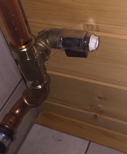

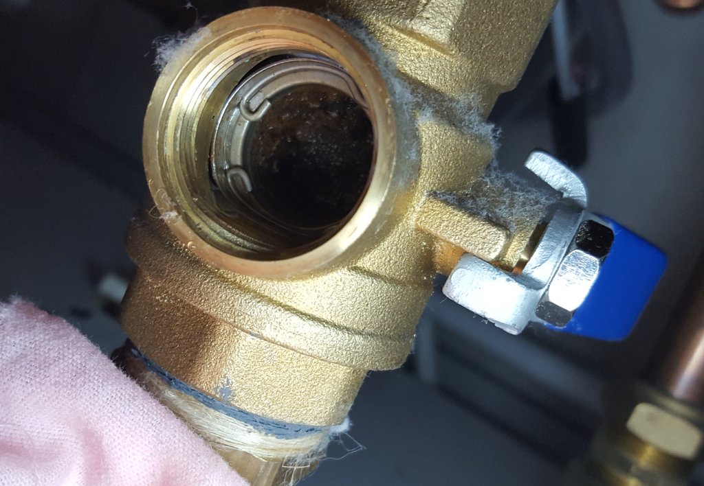

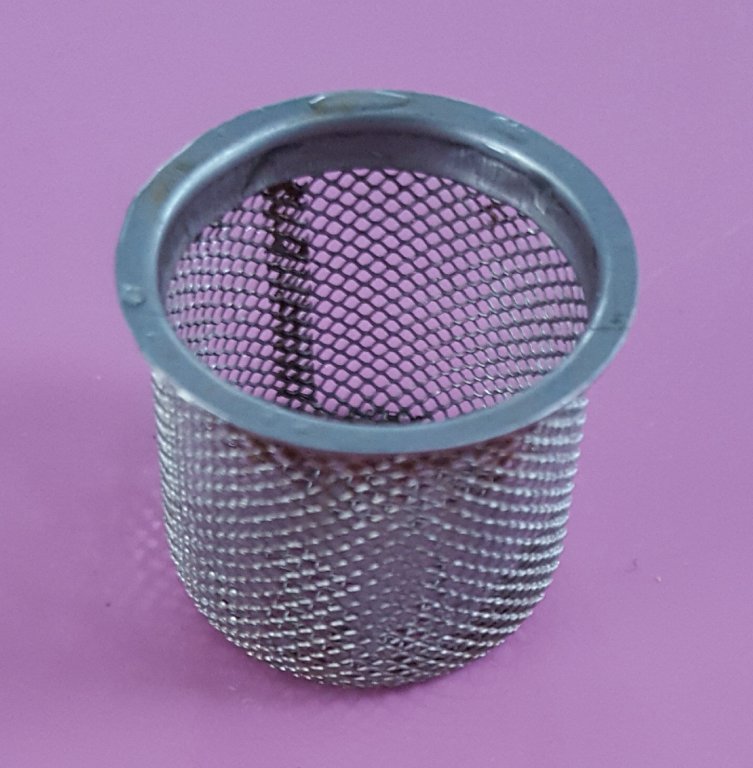

No niin tehty ensimmäinen sihdin putsaus. Noin 1,5v jälkeen asennuksen. Täytyy seurata mitenusein jatkossa?

Split:n vesilinjassa. Uusi talo 1,5V. Muutenkin uusi omakotitaloalue. Niin on helppohomma että täytyy katella useammin.
Ilmeisesti tuohonkin kertynyt putkihamppua ja se on alkanut kasvamaan levää tms. kasvustoa. Onko systeemissä myös rautaputkia (musta tai sinkitty) vai pelkästään kuparia ja pexiä?
Harmittaa, kun itse tuli laitettua sellainen lianerotin, jossa ei ole tuota venttiiliä. Ei ole tullut kertaakaan avattua kun siitä seuraa ilmaushommia ja niiden kanssa on muutenkin ollut vähän harmeja. Ei ole kunnon ilmanpoistimia asennettu mihinkään, pelkästään ilmausruuvit runkolinjassa (meno ja paluu). Pitää silti varmaan jossain välissä kurkata sihti, vaikka näkyisi se kai UÄ-mittarin viratusarvoissa jos kovasti alkaisi ahdistaa.

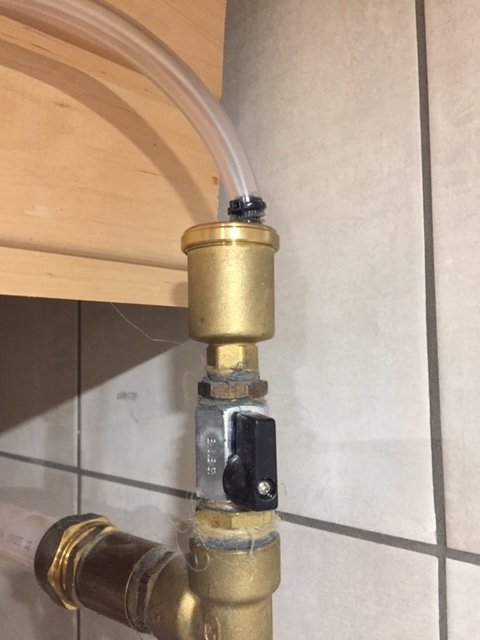

Täällä Ilmaukseen on sekä manuaalisia että noita automaattisia pari kpl. Laitoin tuon muoviletkun. Täällä on ollut kommentteja että voi jäädä vuotamaan ilmauksen jälkeen (niin se on muuten ohjeistettu ventiilin asennusohjeessa). Poistopuki menee varoventtiilien poisto suppiloon.
Tosiaan palloventtiili sihdillä. Laite OFF, Venttiili kiinni, tulppa auki, sen kupinverran lurahtaa vettä. Ei tarvi erikseen ilmailla.
