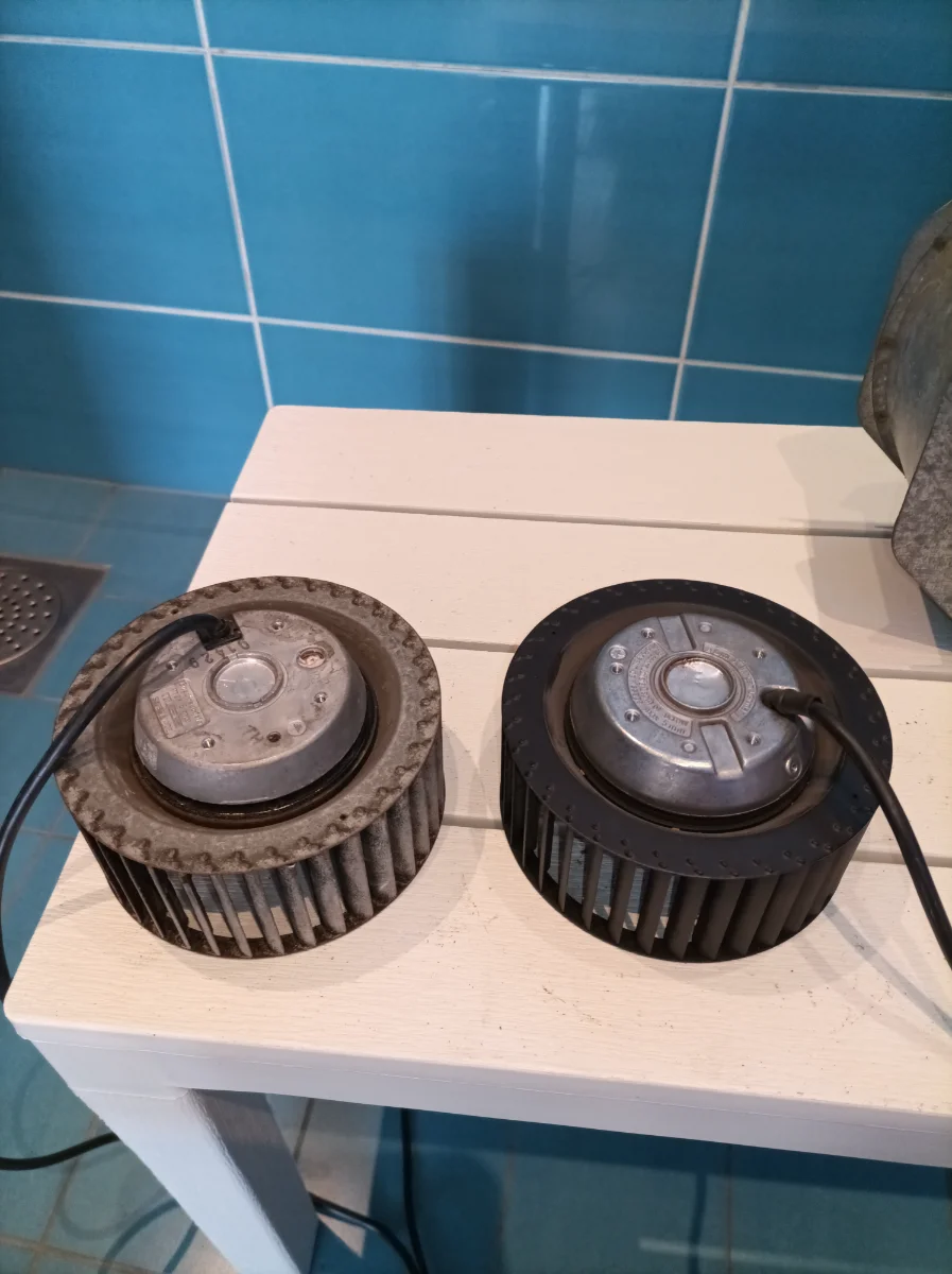

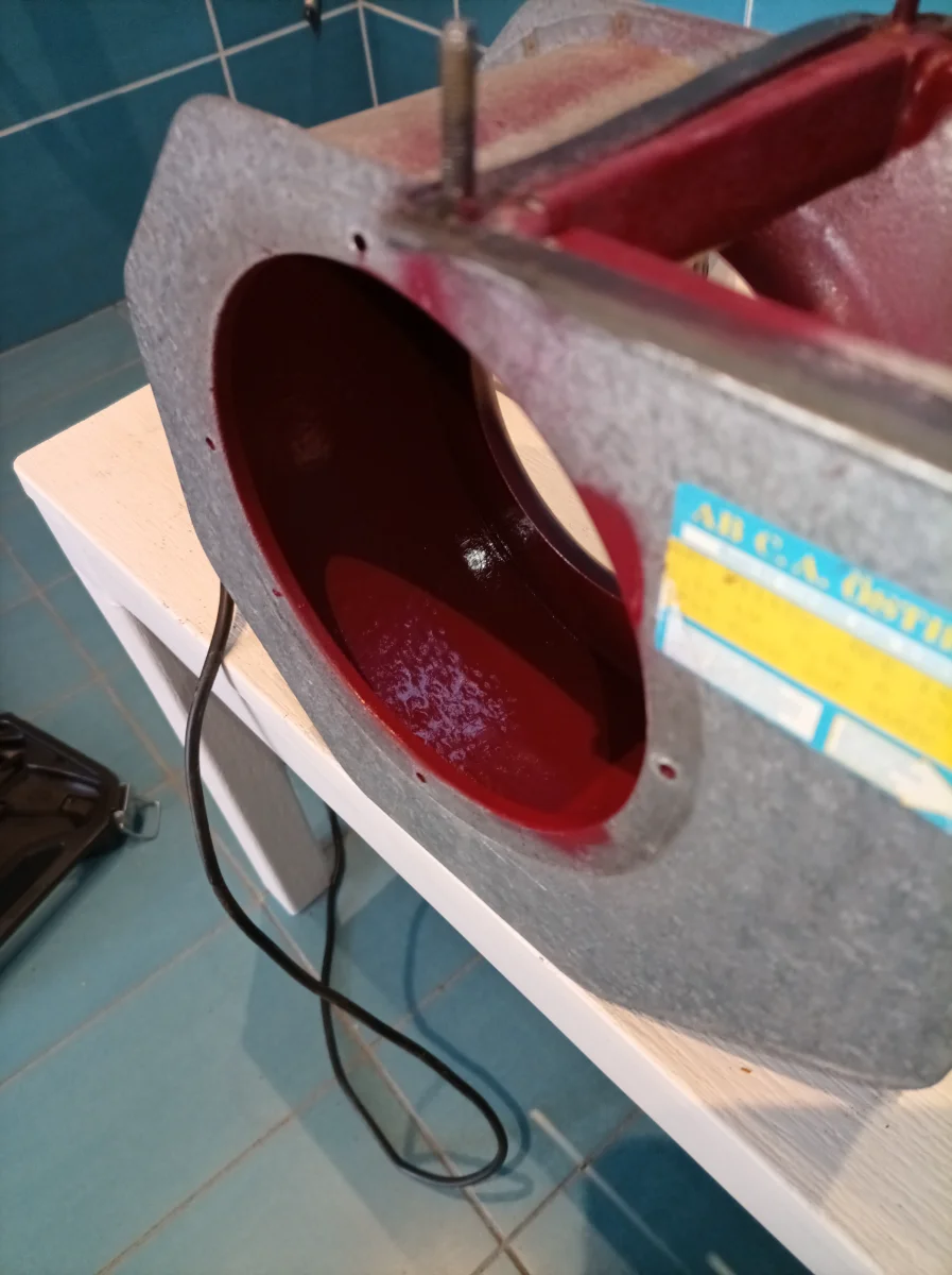

Kanavien puhdistus tulossa niin otin iv-koneen auki. Molemmat puhaltimet meni vaihtoon. En lähtenyt laakereita vaihtamaan. Puhaltimet maksoivat 120 € kpl. Kondensaattorit vaihdoin myös kun ne kuulemma kuluvat. Olivatkin alkuperäiset. Puhaltimia on aikaisemmin vaihdettu/laakeroitu. Olivat eri paria, saksalainen ebm oli jumissa. Tuo oli tuloilmapuolella. Olinkin havainnut että tuloilma ei puhalla kunnolla. Poistopuolella oli sveitsiläinen mfs, joka pyöri mutta kitisi. Lisäksi poistopuolen kotelo oli ruostunut sisäpuolelta. Sen sitten maalasin.

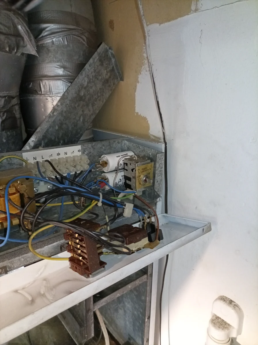

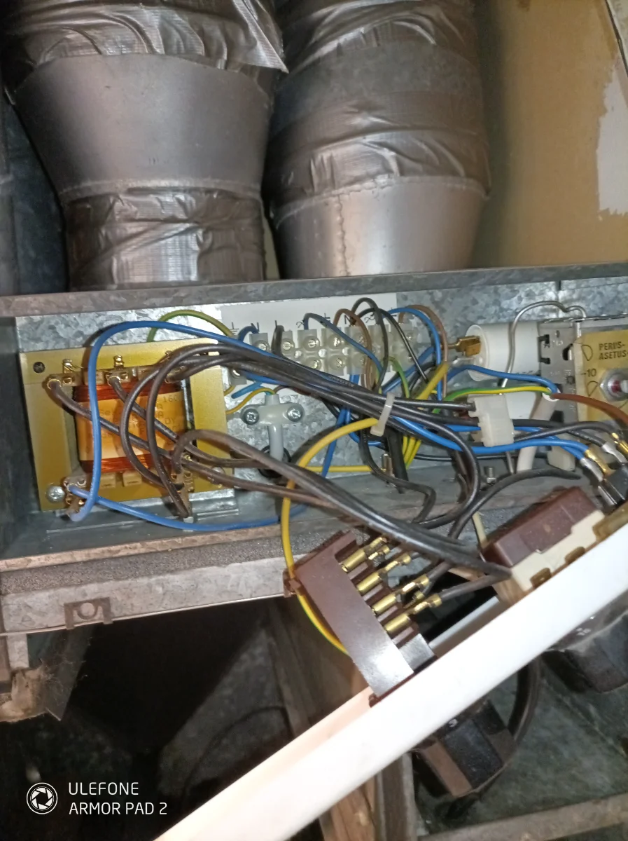

Kondensaattorit oli mutterilla kiinni pellissä, jonka takana oli sentti tilaa. Piti laittaa mutteri teipillä kiinni kiintoavaimeen että sai konkan paikalleen. Uudet puhaltimet ovat EBM R2E140-AL40-45. Noita on eri koodeilla, en tiedä mitä eroa niillä on mutta 44 loppuinen pyörii vasemmalle. Sitä ei ainakaan kannata ostaa.
Nyt voi päästää kanavanpuhdistajat paikalle.😀

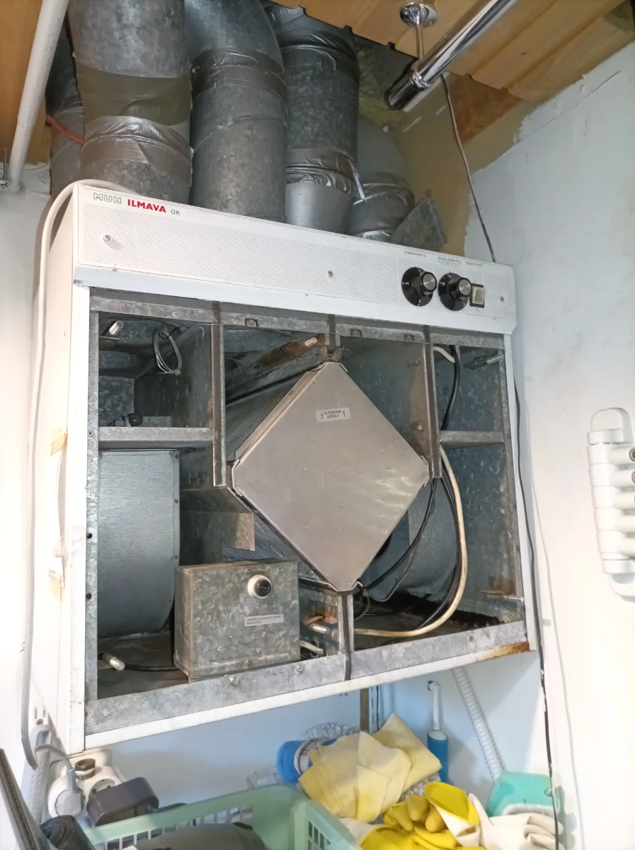

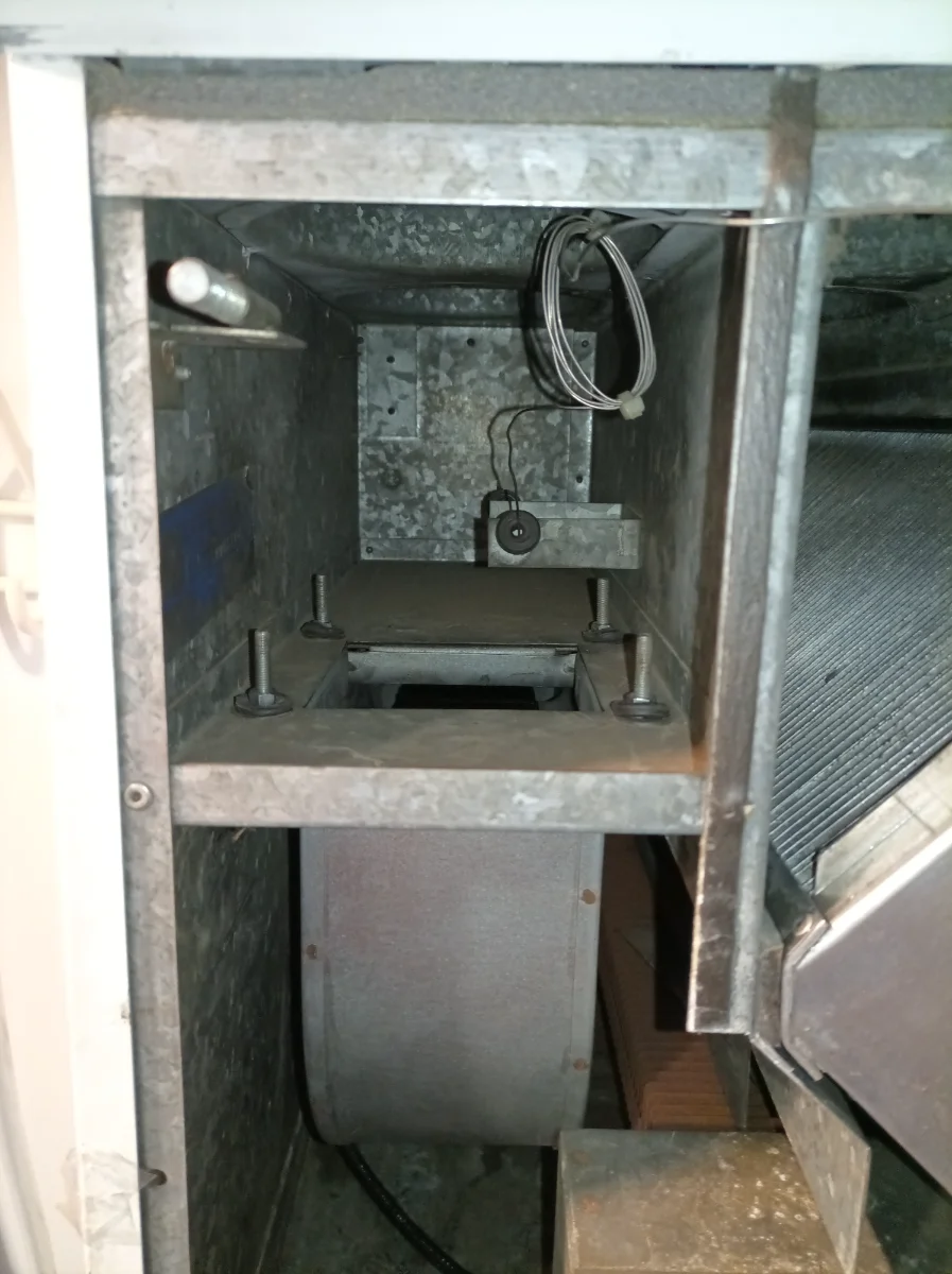

Helppo homma vaikka ottaa oman aikansa. Yhden ruuvin päälle oli laitettu pellin palanen ettei hylsyä saanut siihen laitettua, mukavaa. Nyloc-mutterit vaihdoin tavallisiin, se vähän helpottaa kasausta.
Tuossa kuva vielä miltä laatikko näyttää.
