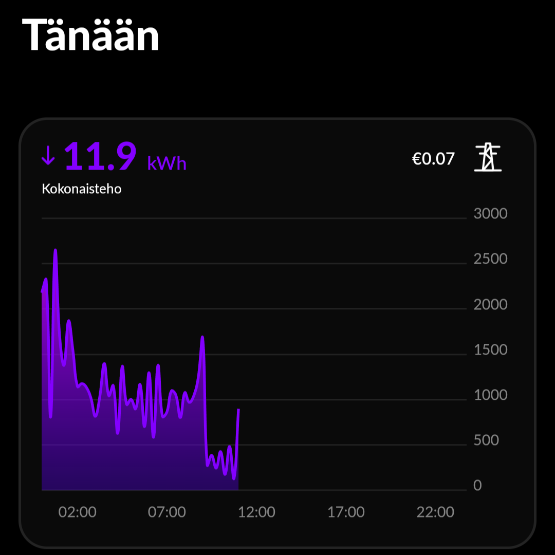

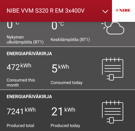

Kuvissa näkyy myuplinkin näyttämä päivän tähän astinen kulutus 5kwh vs. samalta hetkeltä koko talon käyttämä sähkö 11,9kwh. Jos tuosta 11,9 kwh vähentää sähköpatterin mikä tänään käyttänyt tuohon mennessä n. 1,5kwh, niin itse talo olisi käyttänyt 10,4kwh.
Mistä siis muodostuu tuo erotus 5,4kwh (10,4-5), mikä sen vie? Minkä kulutuksen tuo myuplinkin käyttämä 5kwh sisältää?

Niben näyttämä kulutus on laskennallinen. Tietääkseni laitteessa ei ole erillistä oikeaa mittauspiiriä vaan perustuu puhtaasti matematiikkaan.
Jos haluaa oikeat lukemat suosittelen asennuttamaan esim Shelly 3EM-63T palikan ryhmäkeskukseen niin saa todelliset lukemat

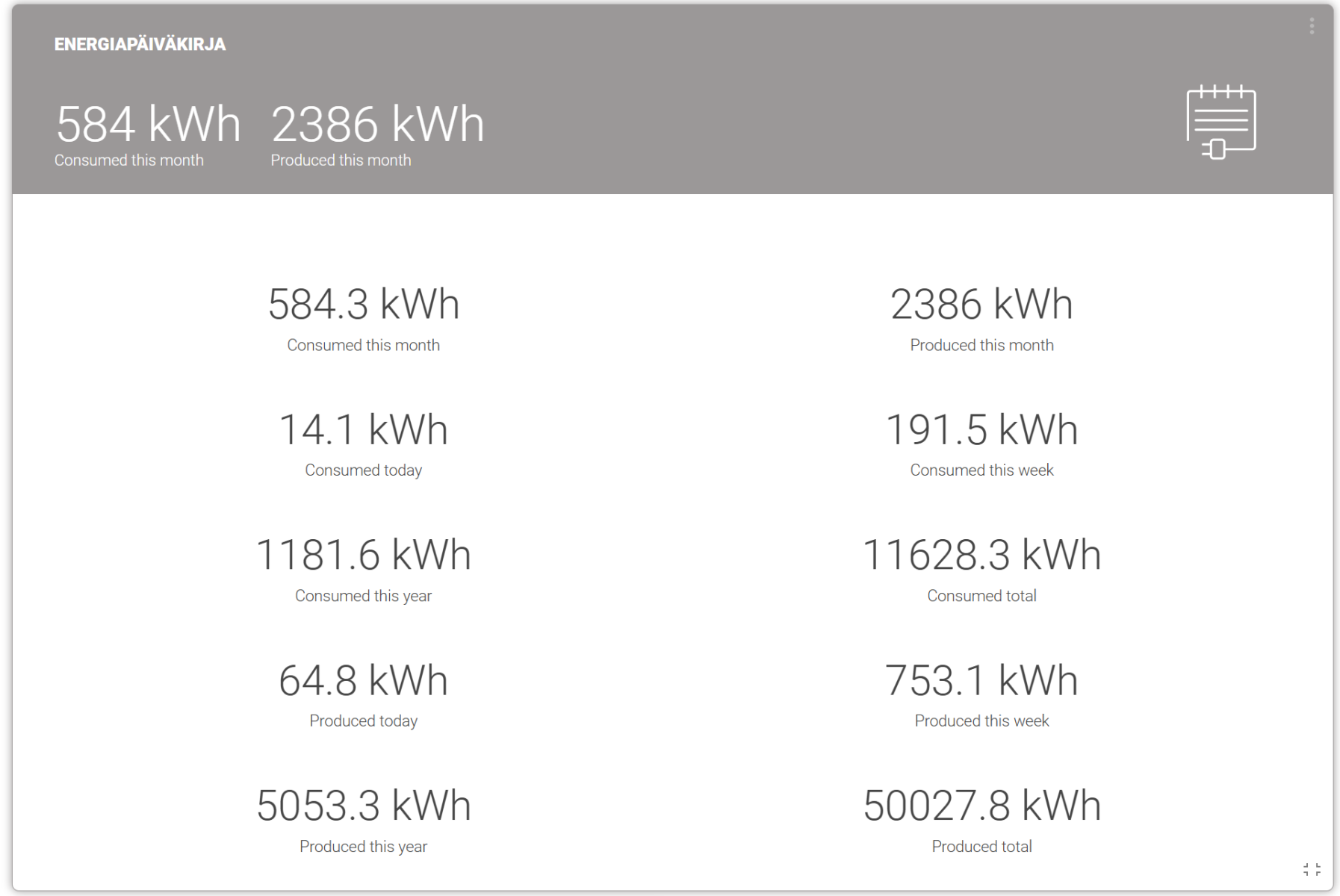

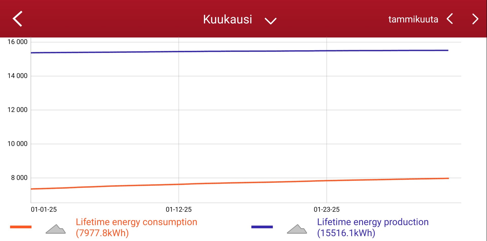

Kyllä tuo S-sarjan MLP mulla ainakin osaa kompuran tehon jotenkin mitata ja näyttää, ja se sitten näyttää tuossa energiapäiväkirjassa vain kompuran kulutuksen. Tuosta puuttuu siis kaikki kiertovesipumput sekä muu elektroniikka joista sitten muutama kWh tulisi lisää kulutusta päivälle.
JuhoW
Mulla ei toi tuottopuoli näytä oikein, mutta mitä nyt koittanut arvioida, niin kulutuspuoli on ainakin samalla seinällä.

Kiitos vastauksista. Soittelin Niben tekniseen tukeen ja sieltä vastasivat myös tuota samaa mitä "-Teme-" vastasikin tuossa että on laskennallinen arvo eikä tosiaan mikään todellinen lukema millään tavalla. Täytyy varmaan shelly tms. heittää väliin jossain vaiheessa.
