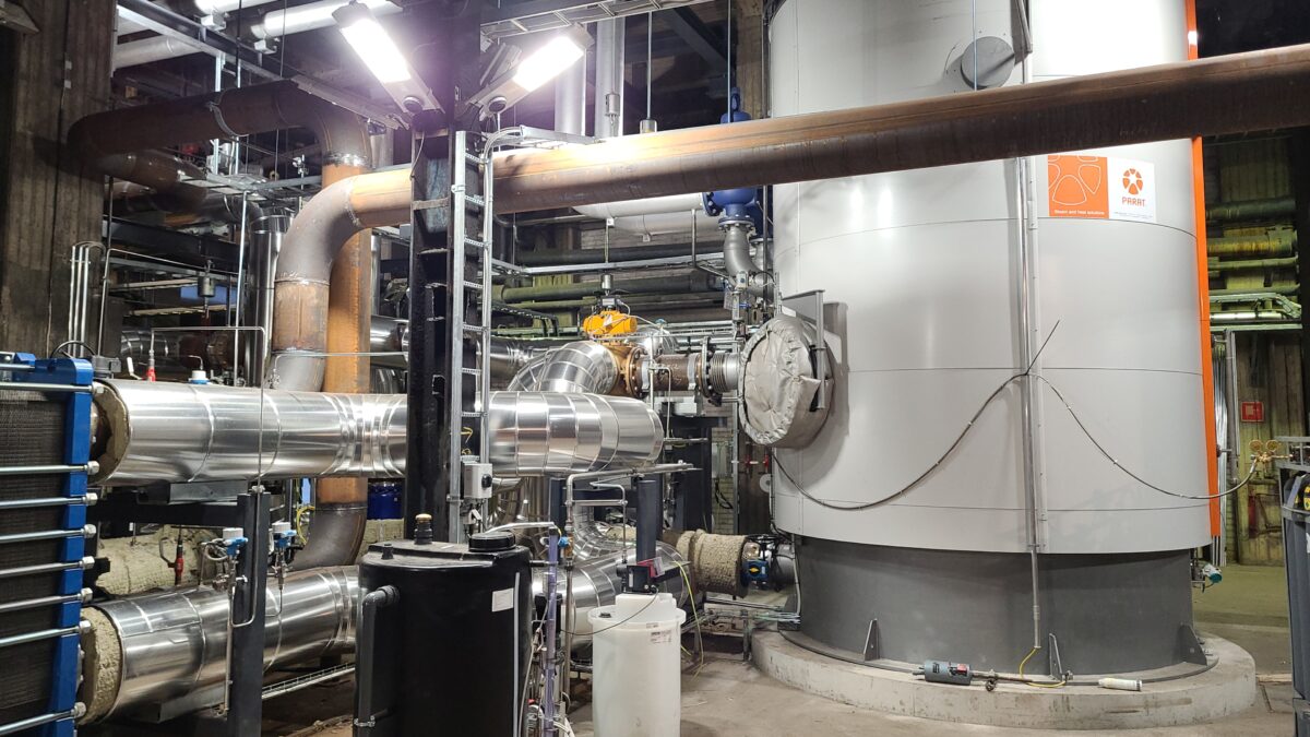

Myös Fortumin Espoon Vermon 11MW ilmalämpöpumppulaitokseenkin tulee käsittääkseni 50MW sähkökattila. Ovat myös miettineet lämpöakun rakentamista (olisi valmis pohja öljysäiliölle ja sen lisäksi pienempi ja vanhempi käytöstä poistettu öljysäiliö, jota ei ole voitu käyttää kuin osittain suoja-altaan liian pienen tilavuuden takia).
Olisiko uutiseen Vermon sähkökattilasta nyt linkkiä?
Siitä oli jokin webinaari, yritän etsiä tarkempaa tietoa, josko löydän ("tietokin" on muistinvaraista; tarkennan tähän, jos selviää <-- <lisäys>Tuohon en löytänyt linkkiä; eivät ehkä halunneet jakaa materiaalia; tapahtuma oli kesäkuun alkupuolella; sähkökattilan tehon kirjoitin edellä muistikuvan perusteella, saatan muistaa tehon väärin</lisäys>). Lämpövarastohanke puolestaan tuli ohimennen esille puheissa ekskursiolla Suomenojan voimalaitosalueelle Espoo-päivänä.
