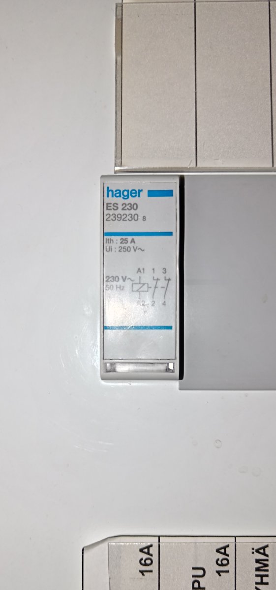

Pilp p310 vm. 2008. Kompressori vaihdettu x2, viimeksi 12/2022. Samalla vaihdettu ohjaustaulun takana olevat sähkövastuksien kontaktorit. Ongelma: Sähkövastus ei aina (nykyään pääosan aikaa) kytkeydy automaattisesti, lämmitys jää kompressorin varaan. Joskus tuurillaan vastukset on mukana normaalisti. Ohjaavat arvot kanavissa kuten pitää, (ulkolämpötila, ja menolämpötilan pyynti).
Kiuasta päälle/pois päältä kytkemällä (rämppäämällä), tai sähkötaulussa olevaa tehovahti kontaktoria (kuva) koputtamalla vastuksen kontaktorit pilpin käyttötaulun takana jäävät toisinaan "vetämään kiinni" ja vastukset alkaa lämmittämään. Yhä useammin eivät ala. Sähkövastuksen jäädessä toimimaan, vastuksen merkkivalo jää vilkkumaan (oli kiuas päällä tai ei). Parhaimmillaan vastukset on messissä viikkoja, yleensä päiviä.
Kiuas on ensiasennus vm. 2008 ja vastuksiltaan ehjä. Kiuasta käytettäessä, pilpin sähkövastus alkaa lämmittämään. Kiuas pois kytkettäessä, vastukset lakkaa lämmittämästä.

- tehovahti kontaktori sähkötaulussa rikki?
- sähkövastus / osa siitä rikki?
Pitäisi kyllä olla toisinpäin , eli kiuas ja niben jopa 9kw vastukset eivät saisi olla samaan aikaan toiminnassa.
Jos kiuasta päälle/pois rämpläämällä niben vastukset alkaa toimimaan on vika sähkötaulun kontaktorissa.

Kiitos vastauksista. Tällä erää ongelma poistui tehovahti kontaktorin vaihdolla. Osa 35e ja pieni asennus päälle. Nyt toimii pilp kuin nuoruudessaan 2008. Kolmas kompura tosin, mutta vielä oltanee säästön puolella kokonaiskuluissa. Antaa myllyn käydä kun kerta käy.
